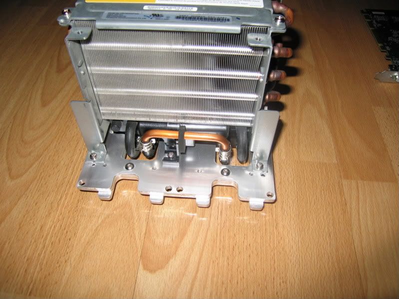

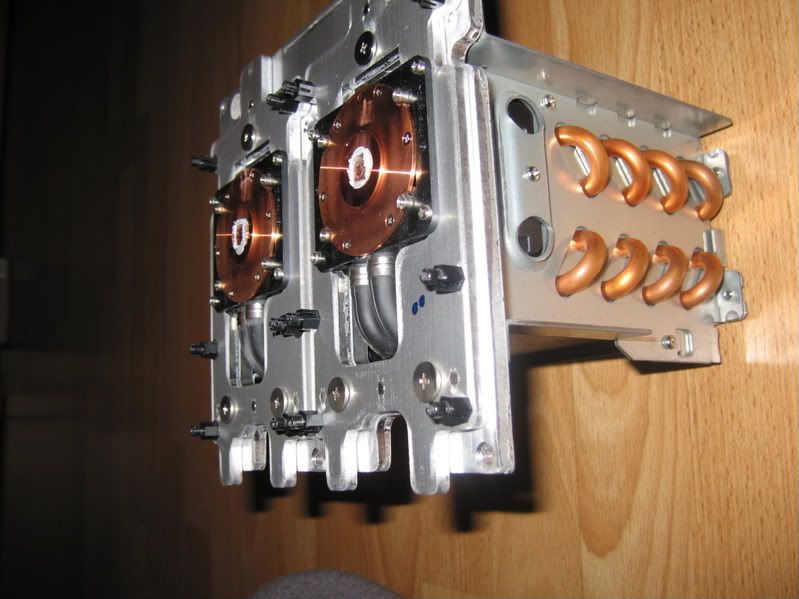

Het begint wat te worden. Ik heb nu de mazzel dat ik een tweede kast heb waar ter zijner tijd een "Tjernobyl waterkoeling" in komt. Oftewel een zeer complex geheel afkomstig uit een G5 2.7 watercooled maar zo betrouwbaar als de centrale in Tjernobyl; fotootjes;
Afbeeldingslocatie: http://i930.photobucket.com/albums/ad145/GNOOMsphotos/Powermac%20G5%2027%20watercooled/IMG_4496_resize.jpg
Afbeeldingslocatie: http://i930.photobucket.com/albums/ad145/GNOOMsphotos/Powermac%20G5%2027%20watercooled/IMG_4498_resize.jpg
Dat wordt tegen die tijd een ander project, maar nu kan ik de kast voor de Ipple gebruiken.
Ik zit nog in mijn maag voor wat betreft het nieuwe i 5 logo. Nu het reservoir aan de linkerbovenkant zit, denk ik om aan de rechterkant een idem plexiglas opening te maken, verlicht om de videokaart te kunnen zien. In het midden komt dan het logo. Of dat handwerk wordt of dat ik dat uit handen moet geven moet ik nog bekijken.
Afbeeldingslocatie: http://i930.photobucket.com/albums/ad145/GNOOMsphotos/Ipple%20i5/revisie%202/IMG_4631.jpg
Dus we gaan het nog beleven. Hulp is denk ik tzt welkom! _/-\o_

GNOOM172 schreef op dinsdag 16 maart 2010 @ 01:14:
Dag Animal Baars, long time no see.
