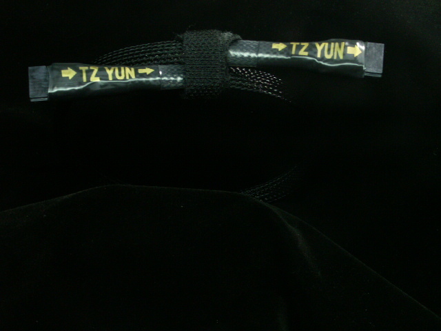

Nieuwe Lessloss Blackbody review:
Afbeeldingslocatie: http://www.blogcdn.com/www.engadget.com/media/2009/11/11-25-09blackbody.jpg
Afbeeldingslocatie: http://www.my-hiend.com/leoyeh/2009d/LessLoss-Blackbody-wires.png
http://www.monoandstereo....lackbody-test-review.html

Negakinu schreef op zondag 06 januari 2013 @ 20:39:
Oke, het is dus gewoon een stuk zwart materiaal dat pretendeert in de buurt te komen van een zwarte straler. Interessant, de tweaks worden technisch gezien steeds simpeler, maar dit vind ik toch wel weer ernstig eigenlijk. De conclusie van het 'onderzoek' wat voorafging aan de ontwikkeling van deze tweak is dus dat het absorberen van elektromagnetische straling op enkele tientallen centimeters van de bron nuttig is. Geen shielding of faraday cages die gewoon alle straling opvangen, nee, we maken een object dat een deel van de straling opvangt en prijzen het de hemel in. Waar die hoek van 35 graden vandaan komt is me ook een raadsel eigenlijk.
Af en toe denk je dat de mensen die dit kopen denken dat de elektrotechnicus die hun (dure) versterker ontworpen heeft achterlijk was ofzo.
[ Voor 4% gewijzigd door ktf op 06-01-2013 22:12 ]

Audio sata kabels voor nog mooier geluid :)
Afbeeldingslocatie: http://3.bp.blogspot.com/-A2JZLiof2TA/URdthy6hS4I/AAAAAAAAAlQ/iSpbBAx4bvs/s1600/283510.jpg
http://www.htforum.nl/yab...466.msg2376966#msg2376966
140 dollar voor 40cm
http://ppastudio.blogspot...e-for-audio-in-world.html
[ Voor 16% gewijzigd door Wackmack op 07-03-2013 13:19 ]

I had in general 4 SATA cables (SSC, 2HDD, CD Drive) and removed all and installed yours on the SSC (with Win 7 OS on it) and the other on the one HDD with music.
I let my SATA filters from SotM in place for the first testing.
What to say? I was a huge improvement on the sound.
Much more naturallness in the tone colours and harmonics much more resultion and staging. Incredible.
The only drawback was that I first had the impression of less punch in the bass.
Today I listened again and the bass was o.k.;
may contact settlement or burn in of silver cables.
Ik heb dat speciale snoer ook maar eens gebruikt voor mijn balanced voedingslijn naar mijn HFantenne en alle zend-amateurs zeiden dat ze het verschil konden horen 8)7
Soms weet ik het ook niet meer.........
