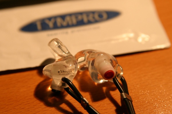

Ik bedoel, als mijn gehoorbescherming er al zo uitziet:
Afbeeldingslocatie: http://tweakers.net/ext/f/jKa1DbF47MXE3pZgOTOent5w/full.jpg
Een piek bij 28 Hz... Okay, dat is een golflengte van, orde grootte, 12 meter. Zelfs een kwart golflengte past no way in je gehoorgang. 2,5 kHz komt neer op een golflengte van ongeveer 130 cm. Ook dat past niet, ook niet bij een kwart golflengte.
[ Voor 6% gewijzigd door JumpStart op 27-02-2010 20:23 ]
