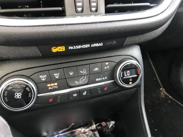

Glashelder schreef op woensdag 27 maart 2019 @ 13:08:
In mijn Fiesta ging gisteren op de snelweg ineens volle bak de verwarming aan :? :D Uit het niets. Lekker terwijl de zon vol schijnt.
Was niet uit de krijgen. Kreeg 'm uiteindelijk uit door eerst de temperatuur helemaal naar de max te draaien en daarna weer naar 'LO'. Bugje? Iemand wel eens gehad?
Afgelopen week hier ook een Fiesta en climatecontrol met eigen wil :? Airco aan (staat altijd forced uit) en temp op 22 graden (standaard 18-19) en automatische lucht regeling (ipv voeten en voorruit) 8)7

SniperGuy schreef op donderdag 28 maart 2019 @ 08:58:
Dit zijn de standaard waarden, er is dus ergens door een reset geweest. Hoe oud is die? Wellicht een slechte accu. Spontaan aangaan van de airco heb ik overigens op al mijn Fiesta's en mijn B-Max gehad terwijl ik deze ook meestal handmatig uit had gezet, dus dat is het enige wat me niet verbaasd :)

Is een goeie tip! het is er een uit 2014, ik zal hem eens aan Forscan hangen (TPMS zomerbanden moet ook weer aangezet worden)
