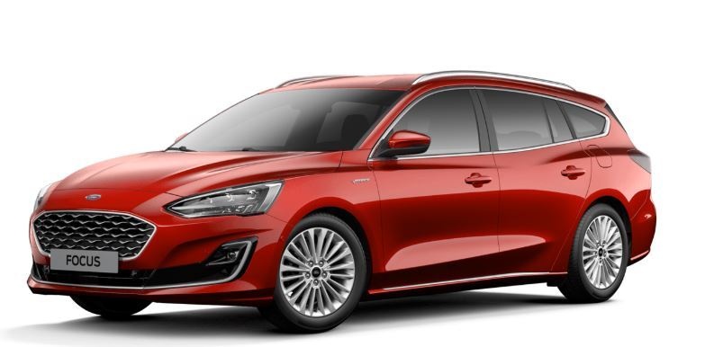

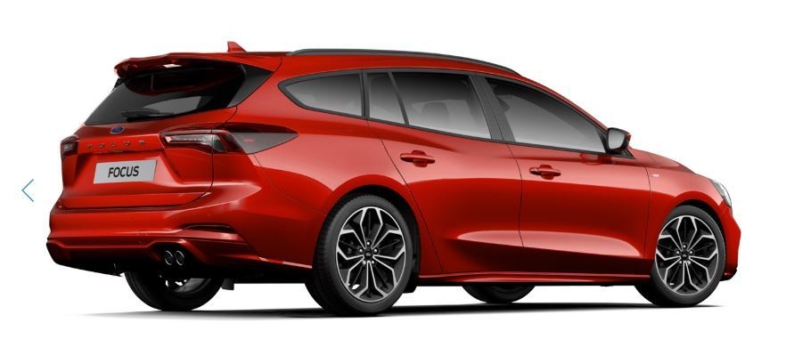

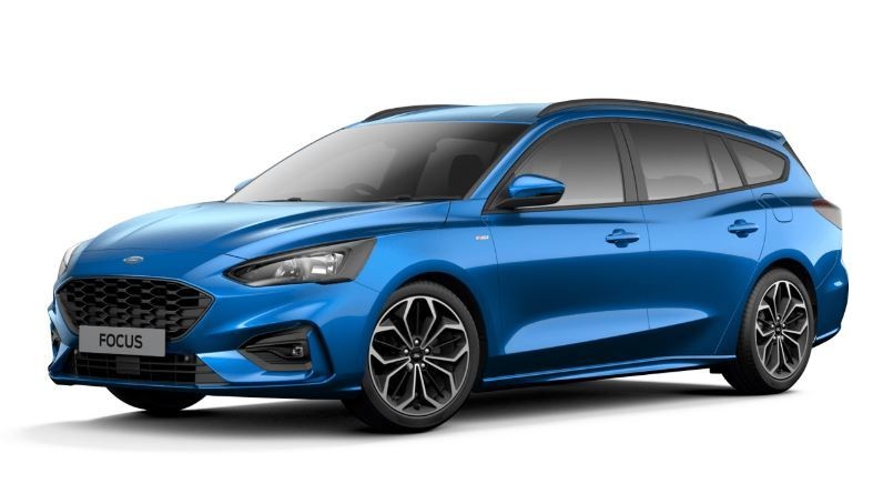

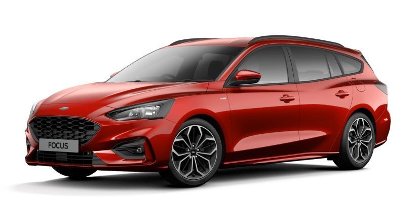

Ik moet nog wat langer wachten. Eind augustus is mijn Focus Titanium wagon besteld, zal waarschijnlijk in november worden geleverd is de inschatting van de Ford dealer.
Besteld zonder de auto te hebben gezien (de wagon staat volgens mij nog nergens) en zonder proefrit. Spannend dus ;).
Gaat een Opel Insignia vervangen waar ik in iets meer dan 3 jaar 180K op heb gezet. Hoop dat de Focus net zo'n fijne kilometervreter is als de Insignia. Nieuwe Insignia was helaas te duur in de lease.
Van de merken die ik mag leasen (Opel, Ford, Volvo, BMW, Mercedes) vind ik de nieuwe Focus de interessantste auto binnen mijn leasebudget. Ik vind het nieuwe design fraai en het interieur een verademing (vergeleken met het vorige model).
  • Parody
chielmi schreef op dinsdag 4 september 2018 @ 20:14:

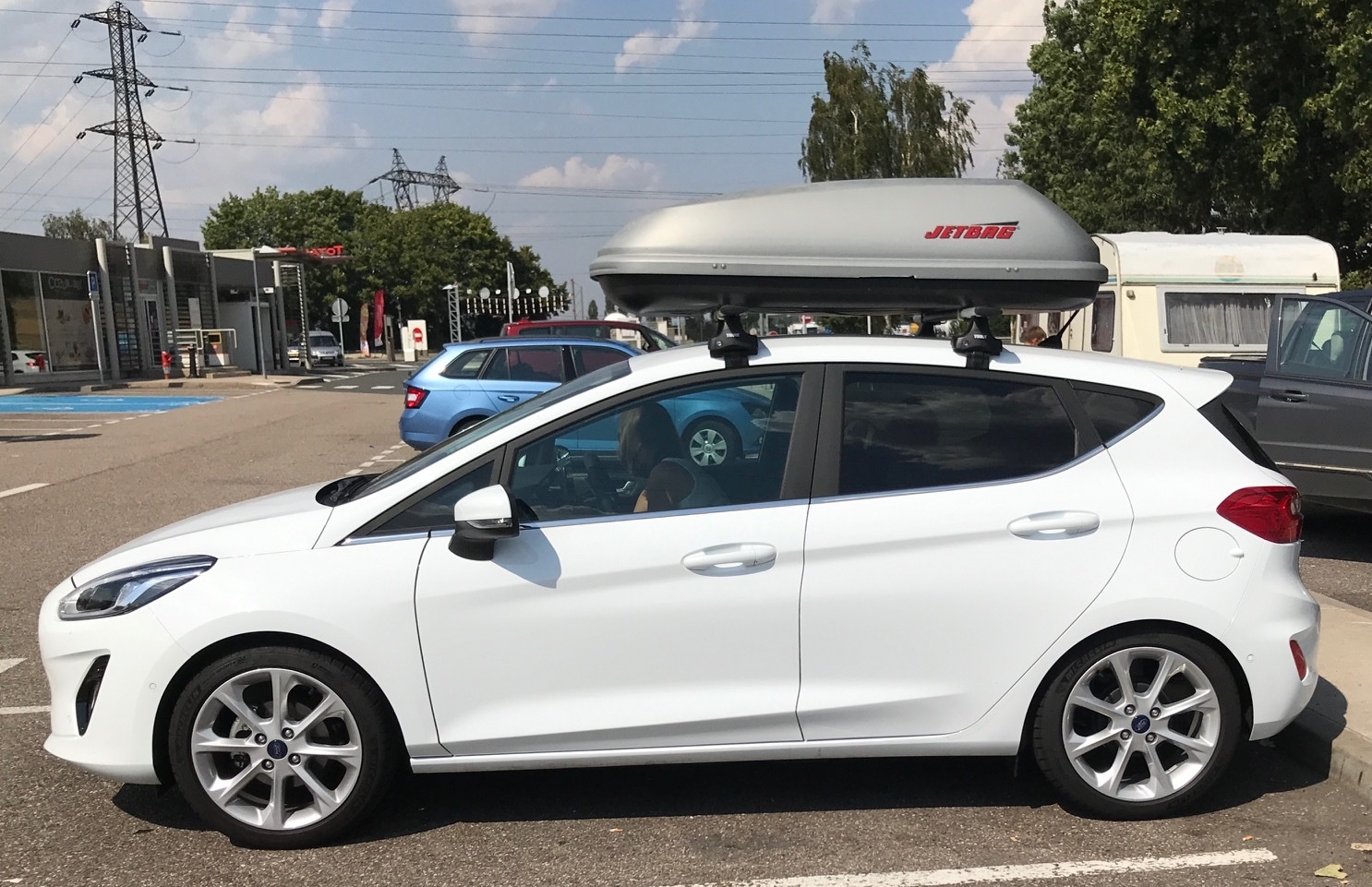

Nighthawk12 schreef op donderdag 6 september 2018 @ 18:07:
Ik hoop het, met panoramadak verlies wel wat binnenhoogte, maar ging vooral om de kofferbak qua ruimte voor koffers enz op vakantie...houdt niet echt over namelijk
Het is prima te doen, als je een dakkoffer hebt :)
Wij rijden sinds november '17 in de nieuwe Fiesta en zijn afgelopen zomer met de auto naar Zuid-Frankrijk geweest. 3 kinderen achterin 3j, 12j, 14j en de bagage op 't dak.
En, op zulke lange ritten (totaal 3500km) is adaptive cruise control echt fantastisch. Volledige reis genavigeerd met CarPlay (Apple Maps) en lekker een Spotify playlist geluisterd onderweg (B&O _/-\o_) Kids vermaakten zich prima met dvd speler, iPad, etc..
Fiesta met dakkoffer

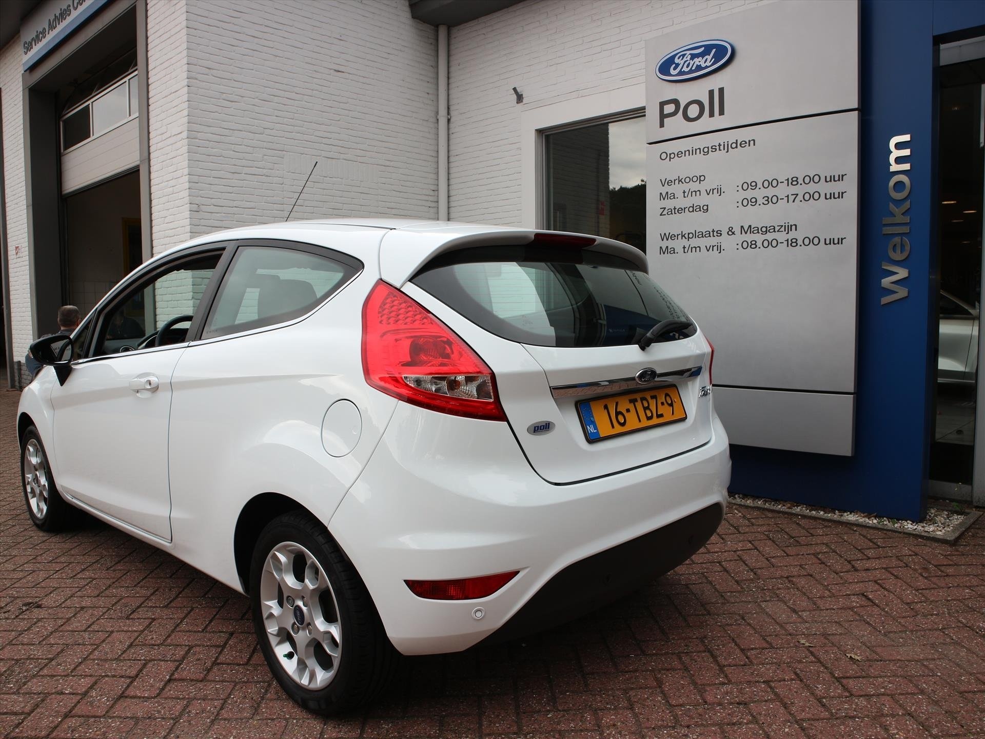

Hmmbob schreef op dinsdag 11 september 2018 @ 18:49:
Ben ik de enige die zich irriteert aan al die dealer-reclames onder kentekens? Zo onzinnig....
Wat dacht je van stickers op je achterraam of zelf op je lak.. man man man.
Hier alles clean O+ :+
Vooral Ford Poll heeft daar nogal een handje van:
Afbeeldingslocatie: https://tweakers.net/ext/f/ahqYLcvxYR632uVM2SRdEb77/full.jpg
8)7 8)7
[ Voor 19% gewijzigd door MisteRMeesteR op 12-09-2018 12:03 ]

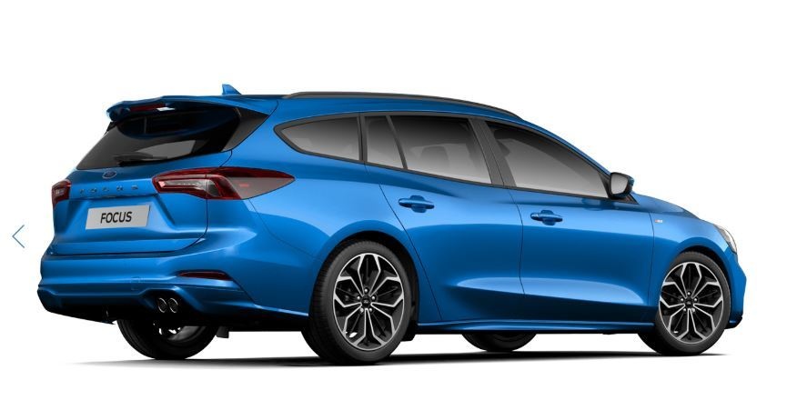

Meer dat de NLse config zich beperkt tot alleen de hatchback / Trend-Titanium-STline en bv de 1liter block
De buitenlandse configs kun je ook de station bekijken, andere motoren en de Vignale aantikken (al lijkt ie bij UK niet te werken, bij DE wel)...
Zo kun je veel beter een beeld krijgen van hoe de in NL leverbare uitvoeringen eruit zien, omdat de brochure niet erg veel prijs geeft, en de NLse configurator slechts een minimaal deel van de zaken in de prijslijst kan weergeven.
STLine Blauw Station
Afbeeldingslocatie: https://tweakers.net/ext/f/q30uT1KHR3rRknkl5QGzDUJU/thumb.jpg
Afbeeldingslocatie: https://tweakers.net/ext/f/SDcA8xkAUyxCFcwbwgCdtXGO/thumb.jpg
Of toch in het rood?
Afbeeldingslocatie: https://tweakers.net/ext/f/vLe32TmDkjAAPP2CvlnOrhgV/thumb.jpg
Afbeeldingslocatie: https://tweakers.net/ext/f/yHB22cqK4lwVypH18Hv3lfRa/thumb.jpg
Of toch de Vignale in het rood
Afbeeldingslocatie: https://tweakers.net/ext/f/kdlIGHuoMeFJOjAJwC0wSUq8/thumb.jpg
Afbeeldingslocatie: https://tweakers.net/ext/f/rZnl2q7eN4zJLr5ehFKKOBA1/thumb.jpg

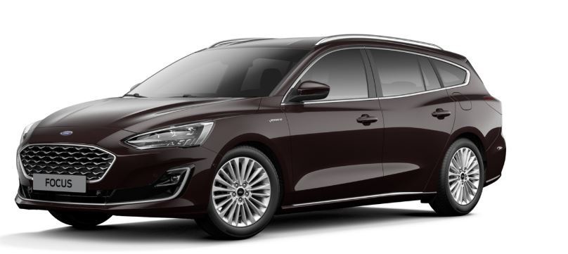

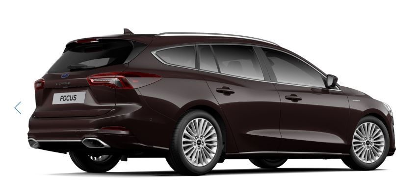

Of die DarkBerry kleur
Afbeeldingslocatie: https://tweakers.net/ext/f/NuvLJzmNf9Jq2XCWGkHlCS9Y/thumb.jpg
Afbeeldingslocatie: https://tweakers.net/ext/f/upL0PPojN3WsxbE8KlOVRtkh/thumb.jpg
Die zal wel op mijn Fiesta van vroeger lijken in de zon (Morello)
Afbeeldingslocatie: https://tweakers.net/ext/f/gF5C02HWV0MR7cEr7m6uAFjM/thumb.jpg

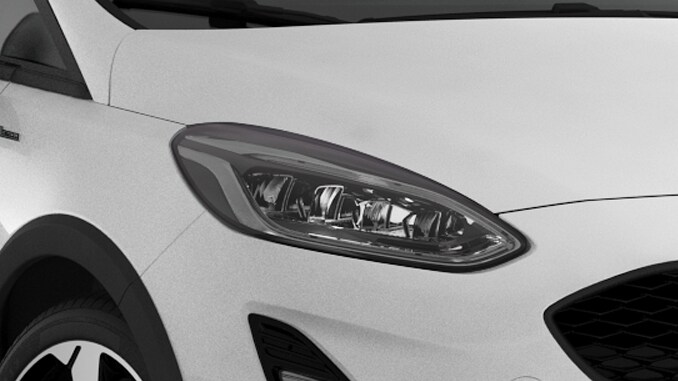

Kleuren kun je inderdaad bekijken via die configurator. Mijn opmerking was meer over de extra opties. Zo kun je bijvoorbeeld in Duitsland op een Fiesta volledige LED koplampen bestellen, die in Nederland niet leverbaar zijn:
Afbeeldingslocatie: https://www.fordeumedia-d.ford.com/nas/gforcenaslive/deu/00m/yyj/images/deu00myyjextraliu.jpg

JohanKupers schreef op zaterdag 15 september 2018 @ 11:43:
Alleen op de ST-3 een optie idd, de rest niet volgens de configurator... In de prijslijst is het helemaal raar... Daar lijkt het wel leverbaar te zijn voor alle varianten muv de trend.
In Duitsland kun je hem ook op bv de titanium krijgen
"Mekker, blaat"
  • JohanKupers
  • Registratie: Juli 2018
JohanKupers
Würüm? Dürüm!
djidee schreef op zaterdag 15 september 2018 @ 14:37:
Verrek, dat is dan nieuw. Begin dit jaar, toen ik mijn ST Line bestelde was die optie er nog helemaal niet.
