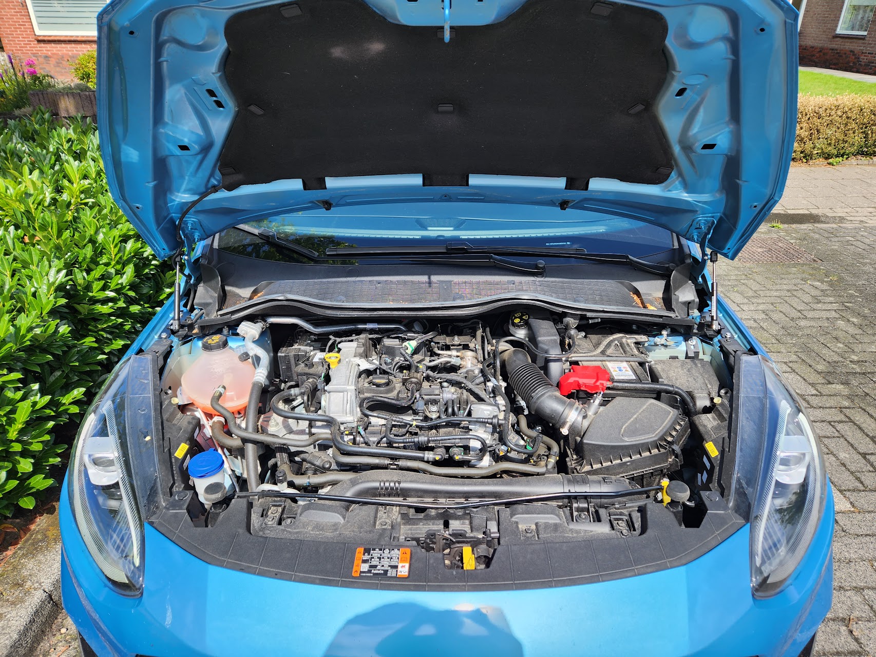

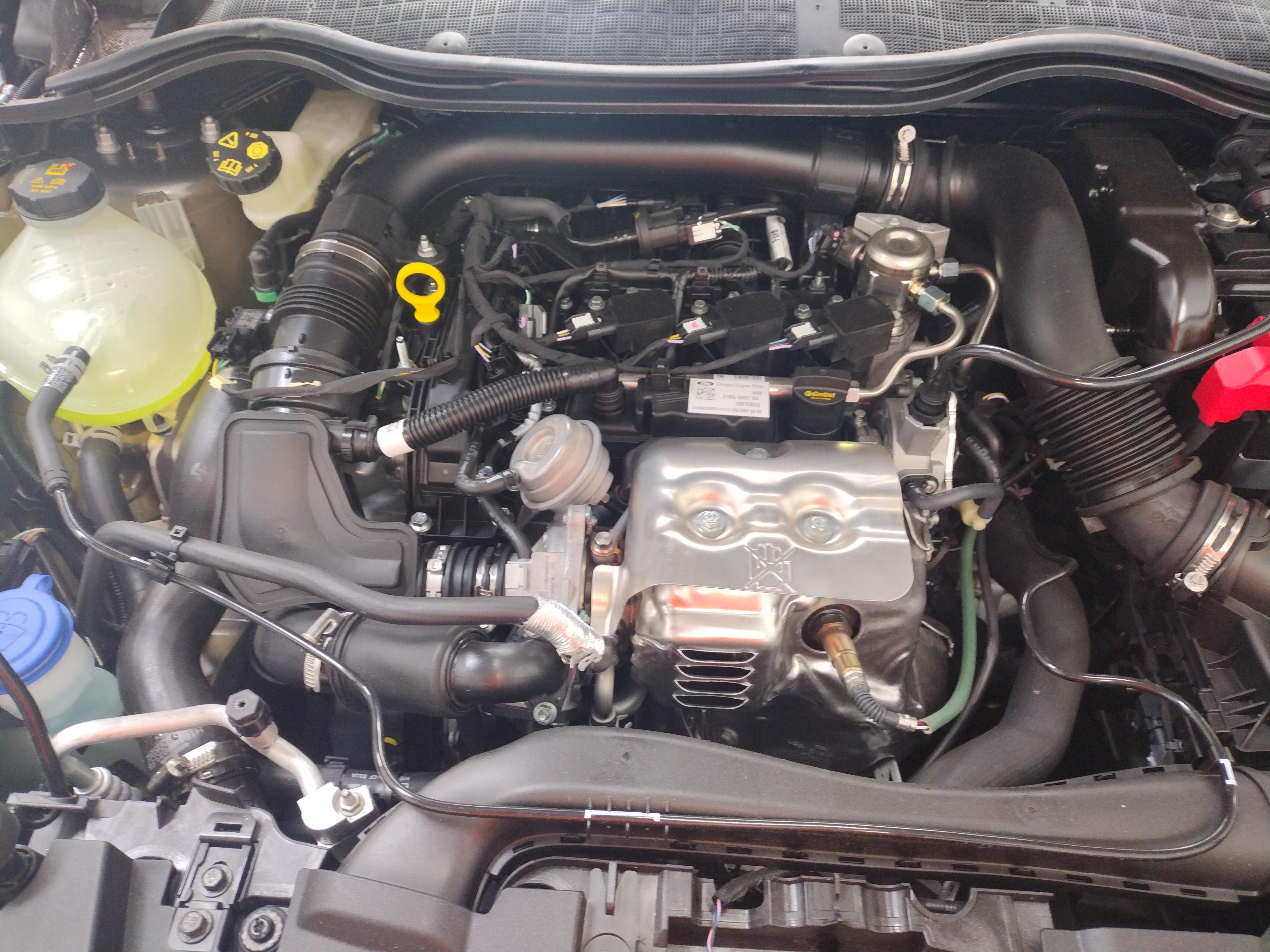

Helaas staat er geen foto van het motorblok tussen, je kunt dan in een oogopslag zien wat je hebt. De informatie die je gevonden hebt klopt voor zover ik weet.
Dit is de riemversie:
Afbeeldingslocatie: https://www.imgdumper.nl/uploads9/6787f9b5a9793/6787f9b09a64e-EcoBoost_riem.jpg
En dit is de ketting, in mijn eigen auto.
Afbeeldingslocatie: https://www.imgdumper.nl/uploads9/6787fa03a25ab/6787fa039c3ea-20230726_124058.jpg
Je ziet dat er bij de ketting-versie links een stalen behuizing zit, bij de oliepeilstok. Bij de riem-versie zie je een platliggend metalen vlak.
Verder, mooie auto. Een Vignale, dus goed uitgerust. Mocht het een blok zijn met riem, en die kans is volgens mij wat groter omdat het geen MHEV (Mild-Hybrid) en een pre-facelift is, dan is het zaak dat alle beurten zijn gedaan met de voorgeschreven olie. Is dat het geval dan is er niet direct reden de auto niet aan te schaffen.

Hartelijk dank voor je reactie en de bevestigende informatie! :)
Ik zal dit weekend even goed naar de motor en onderhoudshistorie kijken en vragen, en op basis daarvan even een goed overwogen beslissing moeten maken. Dit is namelijk wel de meest moderne en best uitgeruste auto die ik ben tegengekomen tijdens mijn zoektocht, voor deze (vraag)prijs.
