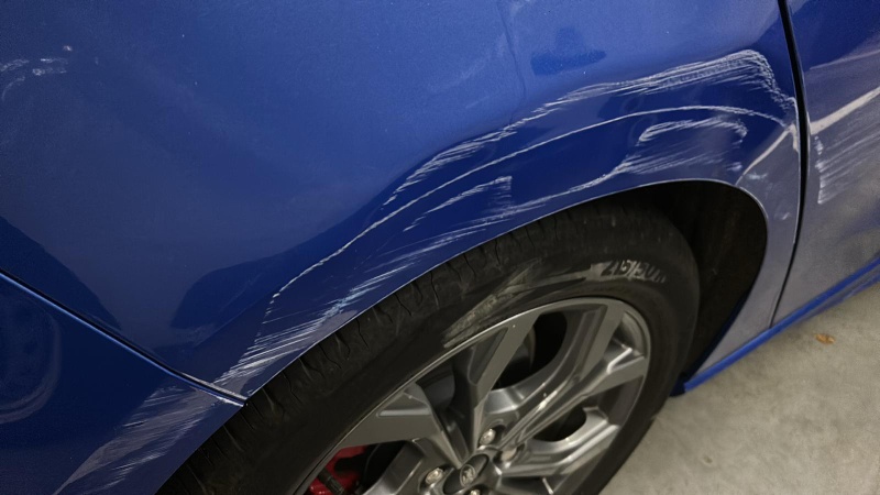

Staat bij de schadehersteller
Afbeeldingslocatie: https://tweakers.net/i/TxB1Qt-Eknju8v1-u_P-lqeaDjs=/800x/filters:strip_icc():strip_exif()/f/image/L5ys8zau3U7V7HYZwEPTO1uQ.jpg?f=fotoalbum_large
Het is makkelijk om iemand zijn negatieve eigenschappen te benoemen, maar kan je ook de positieve eigenschappen benoemen?
  • lolgast
  • Laatst online: 22:15
@Duinkonijn Ik heb bijna dezelfde schade aan de mijne, precies het deel wat al een keer beschadigd/gerepareerd was. Ik laat het maar voor nu tot er nog iemand tegenaan rijdt die ik wel aansprakelijk kan stellen..
