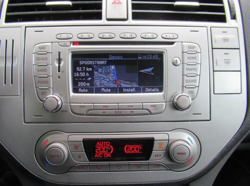

Is er iemand die advies heeft voor een Apple CarPlay radio? Ik heb een ford c-max uit 2010 en wil graag een nieuwe radio. Het liefst met een in dezelfde kleur als de rest van het Dashboard (zilver).
Pioneer schijnt een goede optie te zijn alleen zijn die vrijwel allemaal in het zwart.

Teknizion schreef op donderdag 2 mei 2024 @ 11:20:
Heb je een foto van de radio die er nu in zit? Daar is een hoop van afhankelijk

x0z8_ schreef op donderdag 2 mei 2024 @ 13:11:
Afbeeldingslocatie: https://tweakers.net/i/ed4aqgiUGJySMRKAgK2g2Mz_-pc=/800x/filters:strip_icc():strip_exif()/f/image/5fGShBKBOZJuU11OLrTEyFa0.jpg?f=fotoalbum_large
Dit is de radio. Misschien dat een zwarte radio nog best prima staat, maar zou gewoon mooi zijn als ie dezelfde kleur heeft.

Bind me er niet op vast maar ik heb zon gevoel dat deze wel gaat passen: https://s.click.aliexpress.com/e/_DFxahMT
