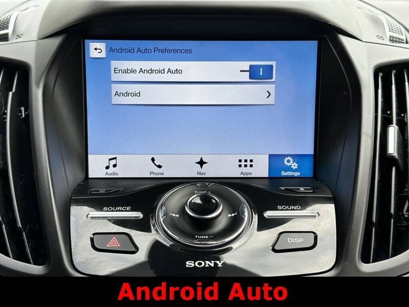

SniperGuy schreef op woensdag 27 september 2023 @ 17:08:
Ik heb ergens wel spijt dat ik geupgrade heb van 3.0 naar 3.4 in mijn 2017 Focus: kaarten, GUI ed werken allemaal prima. Het enige wat wezenlijk anders is zijn:
  • radio logo's
  • Google maps navigatie aanwijzigingen kan je zien in het cluster tussen je tellers
Het grote nadeel is dat bij wisselende lichtomstandigheden het Sync scherm irritant knippert bij het dimmen.
Schijnt iets hardwarematigs te zijn waar je niets aan kunt doen. Als ik dat geweten had, dan had ik niet geupdate via Cyanlabs.
De meerwaarde van F11 over F8 kaarten en de eerder aangegeven wijzigingen zijn nihil.
Qua kaarten gebruik ik toch altijd AA met Google maps :Y
Bedankt voor de waarschuwing. Dan laat ik mijn RS uit 2017 ook gewoon op 3.0. Ik had graag het nieuwe uiterlijk gehad van 3.4. Maar zulke rare bugs en/of beperkingen ben ik wel huiverig voor. Altijd bijzonder om te lezen dat veel mensen stellig zeggen dat het probleemloos kan. Maar op het forum lees je dan een hoop rare gevallen en wordt ineens verwezen naar het programmeren van je APIM en dergelijke. Dat staat haaks op het gebruiksgemak wat Cyanlabs hoort te brengen.
  • radio logo's
Dat knipperen van het scherm klopt dat is een ding maar ik stoor me er niet aan.
Ik had juist problemen met Apple CarPlay hij gaf de gps positie niet goed aan alsmede de snelheid.
Dat was na de update voorbij.

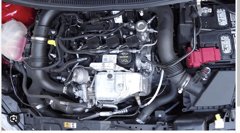

Ik heb het vermoeden dat het voornamelijk de eerste generaties 1.0 in de Focus zijn. 1.0 in Fiesta's met problemen heb ik nog niet over gelezen, noch over latere generaties 1.0 in de Focus :)
  • Aziraphale
  • Laatst online: 08:41
Tegenwoordig hebben de 1.0 Ecoboost motoren overigens geen distributieriem meer, maar een ketting. Ik heb zelf een Mk4 Focus Wagon uit januari 2019 en die heeft dus een ketting. Vanwege de issues met de riemen heeft Ford dat aangepast.
  • Heijmenberg99
  • Laatst online: 25-09 10:13
Aziraphale schreef op woensdag 27 september 2023 @ 22:10:
Waar kan ik deze info vinden? Dit zou dus betekenen dat mijn focus mk4.5 met 1.0 155pk MHEV dus een ketting heeft?

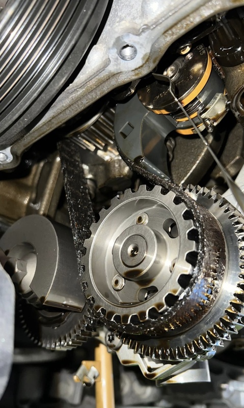

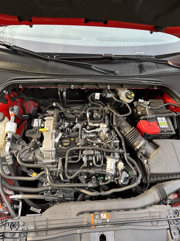

Helaas heeft ford bedacht om dan wel een natte riem voor de oliepomp erin te bouwen en deze gaan ook wel eens stuk helaas.
Afbeeldingslocatie: https://tweakers.net/i/a6zWyXHAaC-zDM7igYVUH83jatg=/x800/filters:strip_icc():strip_exif()/f/image/SuOT184WQmsaQFqQHcguMlE7.jpg?f=fotoalbum_large
Heijmenberg99 schreef op woensdag 27 september 2023 @ 22:29:
Je kan het zien aan de motor, zit de inlaat aan de voorkant en de uitlaat (met turbo) aan de achterkant (dus tegen het schutbord) heb je het nieuwe type motor waar in ieder geval de nokkenassen met een ketting zijn aangedreven.
Andersom uitlaat net turbo aan de voorkant en inlaat aan de achterkant is het nog een motor met natte riem.

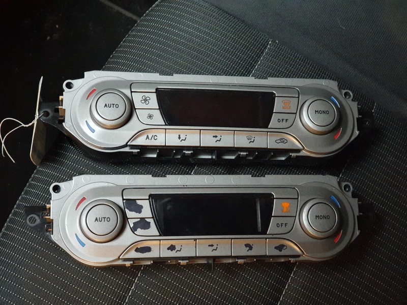

Helaas had de climate control unit last van een kwaal: afbladderende knoppen. Dus vervangen door een exemplaar van de sloop.
Afbeeldingslocatie: https://tweakers.net/i/ggrJORRNEKp2xqTWBnykmCm6HZo=/800x/filters:strip_icc():strip_exif()/f/image/GTKubKKmQUC8XvJ1LEMzqrd7.jpg?f=fotoalbum_large

  • Heijmenberg99
ComTech schreef op woensdag 27 september 2023 @ 22:36:
Ik dacht dat het vaker met een automaat voorkomt (iets met temperatuur en belasting) en daardoor meer voorkomt in de USA (rijden vaker automaat).
Ik heb er diversen zien langskomen (werk bij een dealer).
Sterker er staat nu een C-MAX (die wacht op een nieuw onderblok) met 40k KM die het probleem heeft.
Ik heb zelf een focus van 2017 met 120k km en die heeft tot nu toe gelukkig geen problemen.
Bij mij zit ze inlaat aan de achterkant en de uitlaat aan de achterkant. Welke heb ik dan?Afbeeldingslocatie: https://tweakers.net/i/ckl5dLaWAYvkno9p4GVVHPybf3A=/x800/filters:strip_icc():strip_exif()/f/image/0fjchqTdoZdtlh1xcoACftiY.jpg?f=fotoalbum_large
  • ComTech
  • Laatst online: 23-09 23:16
Heijmenberg99 schreef op zaterdag 30 september 2023 @ 17:45:
Bij mij zit ze inlaat aan de achterkant en de uitlaat aan de achterkant. Welke heb ik dan?[Afbeelding]
Afbeeldingslocatie: https://tweakers.net/i/dB83Nn1wSYIYCmiya-guza0Ym6A=/800x/filters:strip_exif()/f/image/VNiBjkfAtQzTP2QjGdjtp5Yk.png?f=fotoalbum_large
Inlaat rode cirkel zit aan de voorkant van de motor, uitlaat (turbo) zit helemaal achterin tegen het schutbord.
Je hebt dus het nieuwe type motor met ketting voor de nokkenas-aandrijving.
Dit is de oude met natte distributieriem.
Zie het grote hitteschild (uitlaat met turbo) aan de voorkant van de motor.
Afbeeldingslocatie: https://tweakers.net/i/GxTMKCyZZlmhrQkLulKEmd9Qfzc=/800x/filters:strip_exif()/f/image/krSbMG3DepIcGHR5uveAR5w7.png?f=fotoalbum_large

  • nielsicq
Het kan ook zijn dat je sync 2.5 hebt, deze heeft geen navigatie maar wel CarPlay en Android auto.
Als je sync 3 hebt met navigatie dan moet je onderin de optie navigatie hebben.
Heb je sync 3 zonder navigatie dan heb je op het beginscherm aan de rechterzijde een kompas.
Wellicht even checken of er een update beschikbaar is.
Sync 3 kun je updaten via de ford site. Sync 2.5 kan via wifi geupdate worden.
wat niet past, wordt gelast!
  • Aziraphale
En anders kun je Sync 3 ook updaten via CyanLabs. Overigens werkt Android Auto bij mij alleen als de telefoon met een kabeltje verbonden is, maar dat had je vast al geprobeerd.

En hoe krijg ik Android Auto beschikbaar zodat ik in ieder geval een navigatie app kan mirroren op het scherm ?
Heb je al in de settings van Sync 3 gekeken? Bij mijn weten moet je daar Android Auto expliciet aanzetten. Die setting zal weg zijn omdat je terug bent gegaan naar fabrieksinstellingen.
