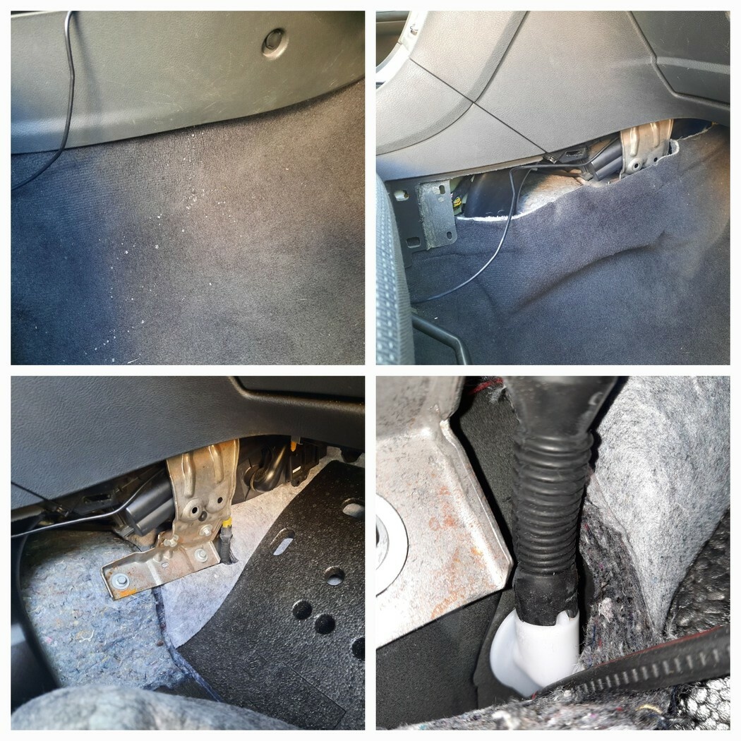

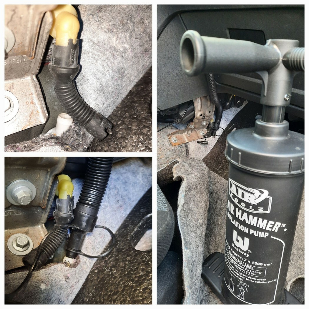

Plaatjes bij het praatje:
Ford Mondeo Mk4 - airco condenswaterafvoer lekt
Ford Mondeo Mk4 - doorlazen condenswaterafvoer airco
Helaas lijkt dat niet echt effect te hebben. :|
Als ik nu wat water in dat witte afvoertje spuit loopt het alsnog heel langzaam weg en ik zie ook geen waterplasje onder de auto verschijnen zoals op het filmpje.
Waarschijnlijk heeft een luchtpistool meer druk.
Heb ook nog met een paar wattenstaafjes geprobeerd of ik er zut uit kon krijgen maar je kan niet helemaal doorduwen, zit een haakse bocht in de afvoer denk ik. Er kwamen tot mijn verbazing wel twee hele kleine blaadjes en een dennennaald uit maar dat maakte verder geen verschil met het doorlopen.
Iemand een idee hoe deze afvoer goed te ontstoppen?

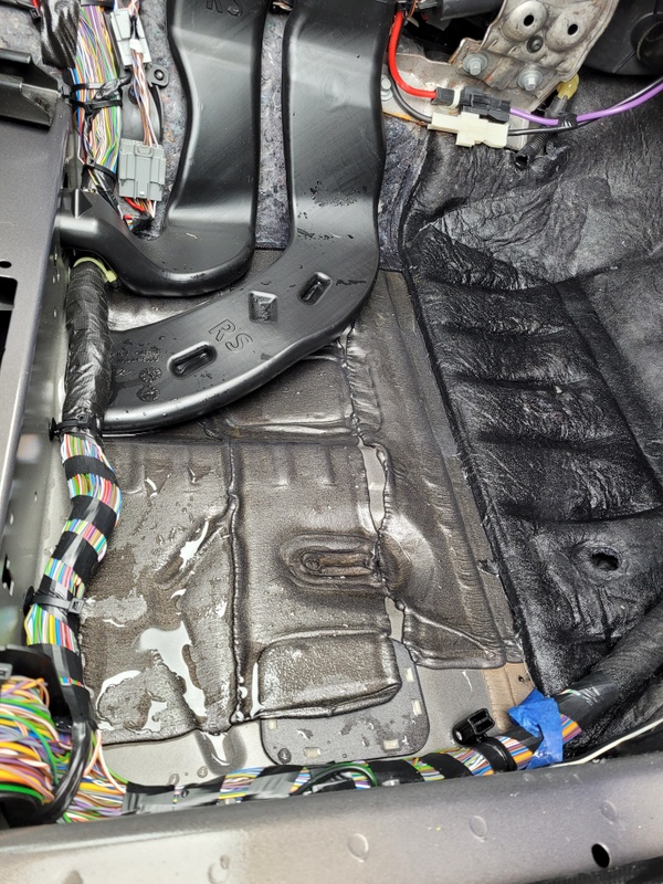

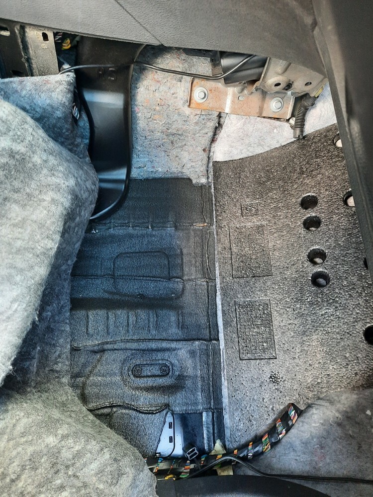

@Vliegvlug Bekend probleem, dit heb ik ook 2x gehad met mijn s-max uit 2013.
Afbeeldingslocatie: https://tweakers.net/i/_tOd5gUg-Dfv4IwpuwwwrfTXk1c=/x800/filters:strip_icc():strip_exif()/f/image/Q6HAgyJ2uTwgrU5vG5bEqN96.jpg?f=fotoalbum_large
Ik heb de afvoer ontstopt door er met het puntje van een bundelbandje in te prikken en rond te draaien.
Je kunt ook een stukje koperdraad proberen maar ik denk dat dat te scherp is waardoor je dingen stuk kunt maken.

@205Gutmann Jij hebt de boel flink verwijderd zeg!
Zo ver heb ik het tapijt er bij mij niet afgekregen, zit aan de kant van stoel en dorpel nog vast maar ik heb het idee dat het wel goed droogt nu ik de flap flink heb omgevouwen en het al 1,5 week zo zit.
Dank voor de suggestie voor het doorprikken maar wat is precies een ‘bundelbandje’?
  • 205Gutmann
  • Laatst online: 25-09 20:45
@Vliegvlug Dat tapijt verwijderen is relatief eenvoudig bij de s-max, daarnaast was het ook wel noodzakelijk om de boel een beetje te kunnen drogen.
Ik heb de auto 2 weken met de ramen op een kiertje in de zon laten staan, toen was het eindelijk een beetje droog.

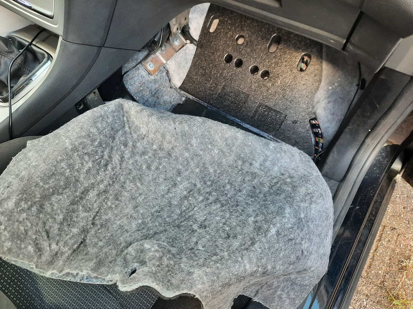

@Touchdomex Het was zeker zo nat ja, als ik het tapijt indrukte zag je gewoon een plasje water ontstaan :X
Heb er eerst twee strandlakens tegenaan gegooid en daarna overgegaan op een normale handdoek en overgestapt op keukenrol en heel hard duwen Daarmee leek het ergste water wel weg.
Allemaal zonder het tapijt te verwijderen omdat ik dacht dat dat moest vanaf de kant van de dorpel en daar kreeg ik het plastic niet af waar het tapijt onder vast zit.
Pas een week later kwam ik er achter dat het de airconditioning condenswaterafvoer was en kon ik adhv die Youtube video zien waar ik moest zijn voor die afvoer en bleek ik het tapijt te kunnen omvouwen.
Was nog wel redelijk vochtig eronder maar niet zodanig dat er nog een laagje water stond. Ben er met een handdoek onderdoor gegaan en het tapijt zo ver als mogelijk omhoog laten staan.
Het rook elke keer bij instappen een beetje ‘funky’ toen het tapijt er nog goed op zat en dat is al flink afgenomen nu het 5 dagen omhoog staat dus ik heb goede hoop dat het zo voldoende is qua drogen.
De onderkant van het tapijt voelt nog steeds wel wat vochtig aan, is blijkbaar super absorberend materiaal.
Plaatjes hoe het nu zit met het tapijt omhoog om te drogen:
Ford Mondeo Mk4 - tapijt passagierskant omhoog gevouwen
Ford Mondeo Mk4 - Zicht op passagierskant onder het tapijt
De bedekking van de dorpel en de passagiersstoel verwijder ik liever niet als het niet hoeft.

@205Gutmann Die condenswaterafvoer doorprikken met een tyrap was een gouden tip!
Het uiteinde is wat dunner en al wat gebogen dus dat kwam goed de haakse bocht door en de afvoer stroomt nu weer lekker door, net op tijd voor het mooie weer van morgen. :)
En hopelijk wordt daarmee het tapijt ook snel weer helemaal droog.

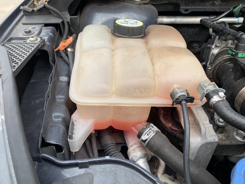

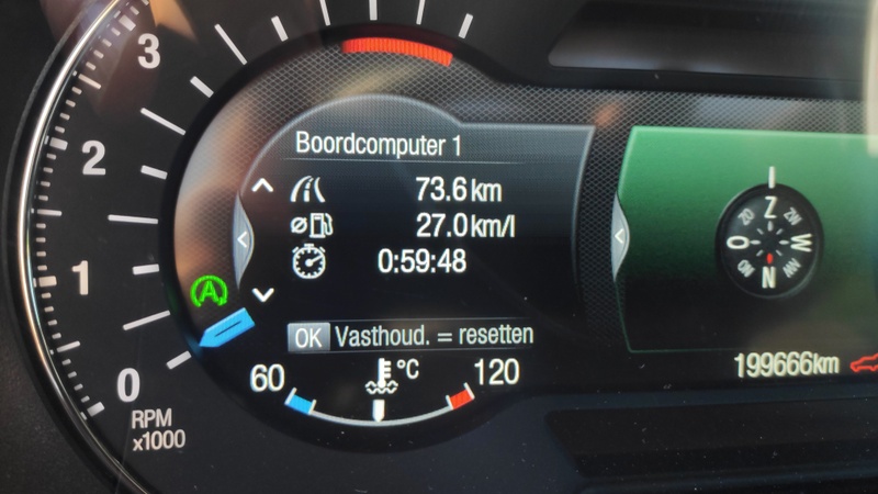

Het is voor het eerst dat ik serieus naar de koelvloeistof kijk sinds dat ik mijn tweedehands Focus Wagon (1.0 ecoboost 2013) in februari 2023.
Afbeeldingslocatie: https://tweakers.net/i/Fw5vwERzF3Ktmd4HkYZ_sS_W4Tg=/800x/filters:strip_icc():strip_exif()/f/image/wIcqwg7Q78QOgXKZkEKbQngz.jpg?f=fotoalbum_large
Volgens mij moet er wat bij😜
Nu heb ik het niveau zelf niet gecontroleerd bij het ophalen van de auto in februari 2023 maar hij heeft een grote beurt gehad en daar zou er ook naar het koelvloeistof gekeken moeten zijn. Ik ga ervan uit dat het toen op niveau was. Maar het is nu augustus. Zou dit verbruik normaal zijn?
Ben een ex leaserijder dus heb hier nooit naar omgekeken en heb er ook geen verstand van en vraag me af of ik me zorgen moet maken.

badkuip schreef op woensdag 16 augustus 2023 @ 17:28:
Bijvullen en de komende tijd in de gaten houden.
Als het niveau weer daalt, even naar de garage ernaar laten kijken.

En altijd of bij warme motor of bij koude motor checken. Want het niveau verschilt daartussen sowieso.
Als je ergens roze meuk ziet dan is dat koelvloeistof restant.

Spotmatic schreef op vrijdag 22 september 2023 @ 09:55:
Sorry voor het omhoog halen van een oude post ;)
Is/was jouw Mondeo 1.5 TDCI een Econetic? We komen van een Focus Mk3 af met precies dezelfde motor, maar onze Mondeo Wagon lijkt toch minder dorstig. Overigens moeten we nog onze eerste tank volgooien om de juiste verbruiksberekening te kunnen maken. De 3.8 liter per 100 km gemiddeld die in de boordcomputer wordt aangegeven lijkt mij ietsje optimistisch, ook al is het 99% snelwegverkeer bij max. 105 km/u. Mocht het toch redelijk kloppen dan zijn we blij. _/-\o_
De Mondeo 1.5 tdci die ik heb is inderdaad een Econetic.Het verbruik van de boordcomputer komt vrij precies overeen met wat ik bereken via liters/kilometers na een tankbeurt. Met 90 a 100 kpu op cruisecontrol met een gunstige temperatuur kan je een enorm laag verbruik realiseren. Een tijdje geleden heb ik dat eens getest. Als ik het goed begrijp heb jij ook zo'n Mondeo? Inmiddels ben ik 100.000 km verder en blijft de Mondeo lekker zuinig rijden en voelt nog als nieuw aan.
Afbeeldingslocatie: https://tweakers.net/i/Zx21e2ewEdlV1Ug-y1TaHIAQ4cg=/800x/filters:strip_icc():strip_exif()/f/image/utExcdaDIodRo5z44D5IAMrD.jpg?f=fotoalbum_large

  • EiT
  • Laatst online: 10:55
EiT
Rocketman schreef op maandag 25 september 2023 @ 09:51:
Wow.. ik had met de 2L benzine versie geen eens de helft, maar diesels waren toen ook niet meer te krijgen. Met geluk nog net een versie zonder hybride.
Er voor had ik een 2.2L diesel (2013) en deze was ook niet echt zuinig. 1:12-13 volgens mij.
Ik krijg wel snel kramp in mijn rechtervoet als ik mijn voet van het gas moet houden ;-).
Voordeel was wel dat ik met Freebees een koffiemachine bij elkaar had gespaard.
