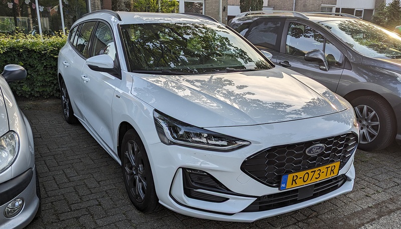

Helaas weer een slecht nieuws update, sinds afgelopen vrijdag de 1e versnelling kapot na 31000 km... oftewel de versnellingsbak moet weer open nadat bij 25000 km de syncromesh van de 2e versnelling al vervangen moest worden. Ben de Focus dus weer een week of langer kwijt aldus de dealer. Exacte diagnose nog niet bekend.
Rij nu dus met een Focus facelift ST line MHEV met 125pk. Ook niet verkeerd, maar de 20pk's extra die de mijne heeft mis ik wel. ;)
Afbeeldingslocatie: https://tweakers.net/i/aORloRykEuXjsroWNw6cfObYJps=/800x/filters:strip_icc():strip_exif()/f/image/uruz2jjoCSnnKB4duzhs7Ec1.jpg?f=fotoalbum_large
Afbeeldingslocatie: https://tweakers.net/i/ClRyN6XWoJC6MTkFmQ2IvQaxh-I=/800x/filters:strip_icc():strip_exif()/f/image/05zUTP2GaoyngYzq3JzZjcbs.jpg?f=fotoalbum_large

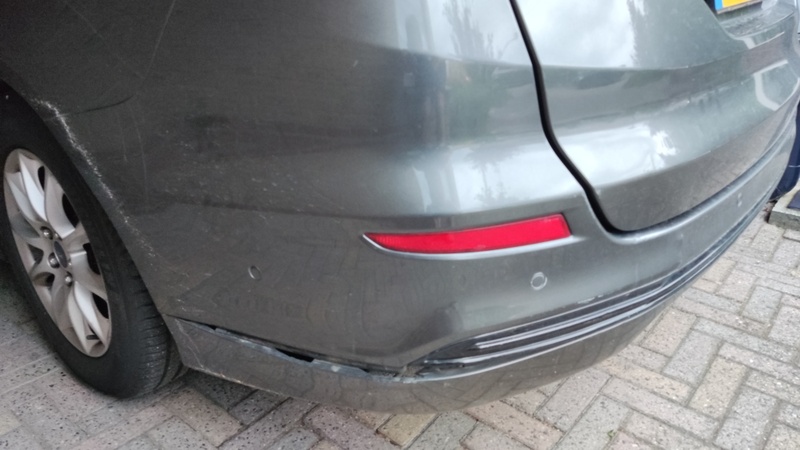

  • Rocketman
  • Laatst online: 24-09 17:15
Zondag zachtjes achteruit tegen een kunststof paal gereden met mijn Mondeo. Bumperscherm, kunststof strip en onderste deel van de achterklep moeten vervangen worden: Dat gaat ongeveer 2000 euro kosten, wat een geld. Gelukkig ben ik nog net allrisk verzekerd.
Afbeeldingslocatie: https://tweakers.net/i/5qxS2IaQw2oR4_dt9q9h_AyJzVA=/800x/filters:strip_icc():strip_exif()/f/image/bXOxaspz0l2rE1E9sO3gWmfn.jpg?f=fotoalbum_large

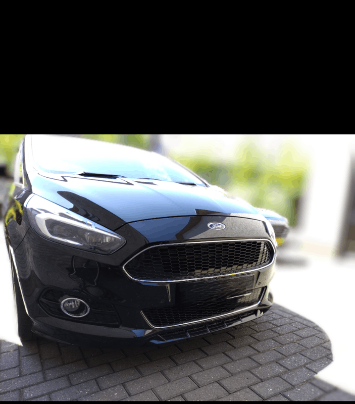

Weet iemand waar ik onderdelen kan kopen voor de Smax?
Omdat ik de chromen sierlijsten niet mooi vind ben ik op zoek naar een front grill (liefst met ST erop) en mistlampen zonder chromen randjes
İk kom regelmatig uit op aliexpresjes die vaak voor de Focus zijnde worden verkocht en weet niet of deze klakkeloos passen op de Smax
Afbeeldingslocatie: https://tweakers.net/i/z1smeaLO8LJ5kgPfTqXNmuku8wE=/x800/filters:strip_exif()/f/image/0JBqd39xBZPSwSr2RHPqJ2by.png?f=fotoalbum_large

Eskiya schreef op vrijdag 14 juli 2023 @ 07:29:
Zo'n ST logo kan je gewoon los op Ali kopen en monteren, dat had ik ook gedaan toen ik nog in m'n Fiesta reed!

  • Eskiya
  • Laatst online: 17:20
Ondertussen gezien dat die dingen inderdaad los erop te prakken zijn...maar dan de chromen randjes rondom de grill, mistlampen vervangen door een all black versie
