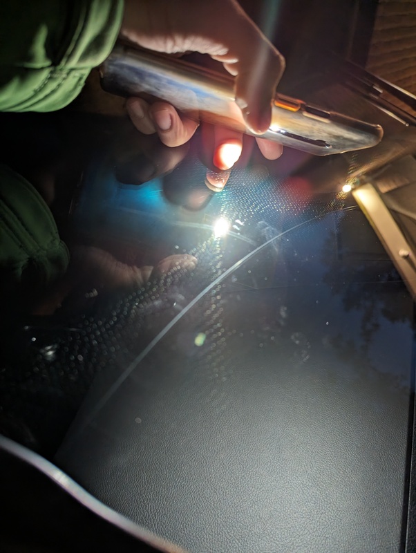

Ontdekte vandaag wel iets waar ik erg van baal:

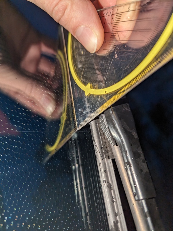

Vandaag viel me op dat de nieuwe S-Max (1700 km sinds fabriek) al aardig wat krassen rechts op de voorruit heeft, waarvan een best hinderlijk. Ik ben zuinig op mijn spullen, dus ook op de auto. Ik was hem netjes, en zorg dat de ruitenwissers ook schoon zijn. Als ik merk dat er streepjes worden getrokken dan stop ik even om de viezigheid onder de wisser weg te halen. In dit geval heb ik niks gemerkt van viezigheid, maar toch zitten er rechts dus behoorlijk wat krassen. Over de gehele slag van de ruitenwisser, dus van onder in een kwart boog tot aan de A-stijl. Vooral in het midden van de ruitenwisser, dus daar waar ie het hardst erop wordt geduwd. Ik snap oprecht niet hoe dit kan. Dikke pech? Of is de ruit zacht? De linkerkant is gelukkig (nog) krasvrij. Enige dat ik merk is dat de rechter ruitenwisser harder op de ruit wordt gedrukt, maar dit is niet echt aan te passen.
Afbeeldingslocatie: https://tweakers.net/i/frXFA6FDq5cP-SyjZ2p2igf3GqM=/x800/filters:strip_icc():strip_exif()/f/image/KPomBYYgKNaLPzfQjBzkbOxi.jpg?f=fotoalbum_large
Afbeeldingslocatie: https://tweakers.net/i/XwSvLCKF-E4LKi2WkeBLDiYsYOo=/x800/filters:strip_icc():strip_exif()/f/image/iEHSHp4aSnjrsInuU9HJy3DJ.jpg?f=fotoalbum_large
Ik baal als een stekker, in alle honderdduizenden kilometers dit niet eerder meegemaakt, en nu na een paar 100 km al...
  • Sjowhan
  • Laatst online: 25-09 21:10
Niet toch tijdens het rijden met regen iets hards op de ruit gekomen die blijkbaar voor een kras gezorgd heeft. Had zoiets ook gekregen op onze corsa, het is geen APK-afkeur gelukkig, maar waar zoiets vandaan gekomen is, weet ik eigenlijk ook niet.
Al me al.. super zonde en dikke balen van die kras zeg.
Misschien langs zo'n ruitenvervanger (autotaalglas, carglass) rijden om eens te horen wat dit geweest kan zijn?

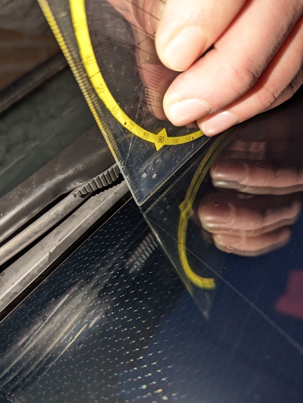

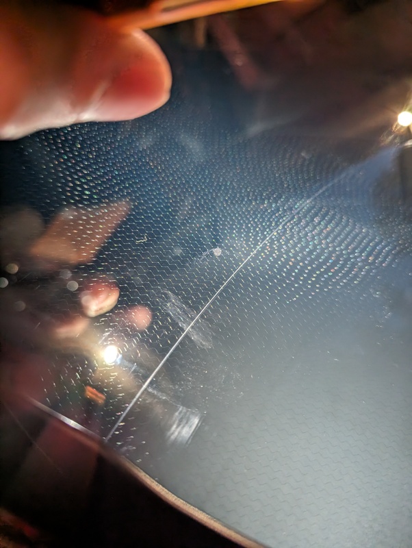

Heb er zojuist nog eens goed gekeken, en toen zag ik dit.
Afbeeldingslocatie: https://tweakers.net/i/zWzmaejiaIkAimaLM_dUBYEekrQ=/x800/filters:strip_icc():strip_exif()/f/image/FKaXudLk5nWH5zoVHgEQdKgN.jpg?f=fotoalbum_large
Afbeeldingslocatie: https://tweakers.net/i/ryM6gSGPryP0acusSvHeLjrLeTc=/x800/filters:strip_icc():strip_exif()/f/image/BOIOkkJ8wBbuHBQFw74LcKxY.jpg?f=fotoalbum_large
Afbeeldingslocatie: https://tweakers.net/i/KMOUJ7nrR9kD2FCN6jyARHeCrEs=/x800/filters:strip_icc():strip_exif()/f/image/uCmmWwHxV2QYuBaR1rlQ8wkO.jpg?f=fotoalbum_large
Mijn conclusie is dus dat dit al af fabriek is gebeurd. Tijdens test wissen oid zal de wisser van de arm zijn gevallen, waarbij de arm over de ruit heeft gewreven. Het diepste metalen punt van de arm, wat de ruit zou raken als er geen wisser op zit, komt precies overeen met de locatie van de kras.
Dit verklaart ook waarom de kras zo breed is, dat zou niet door een zandkorrel of steentje komen.
Heeft iemand ervaring met het polijsten van een ruit?

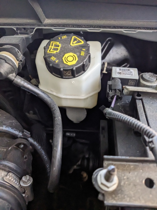

Dat is mijn punt niet, als je handelingen gaat verrichten die niet op de offerte staan dan laat je dat eerst even weten. Daarnaast ging het mij meer over het praktische gedoe van de vloeistof.

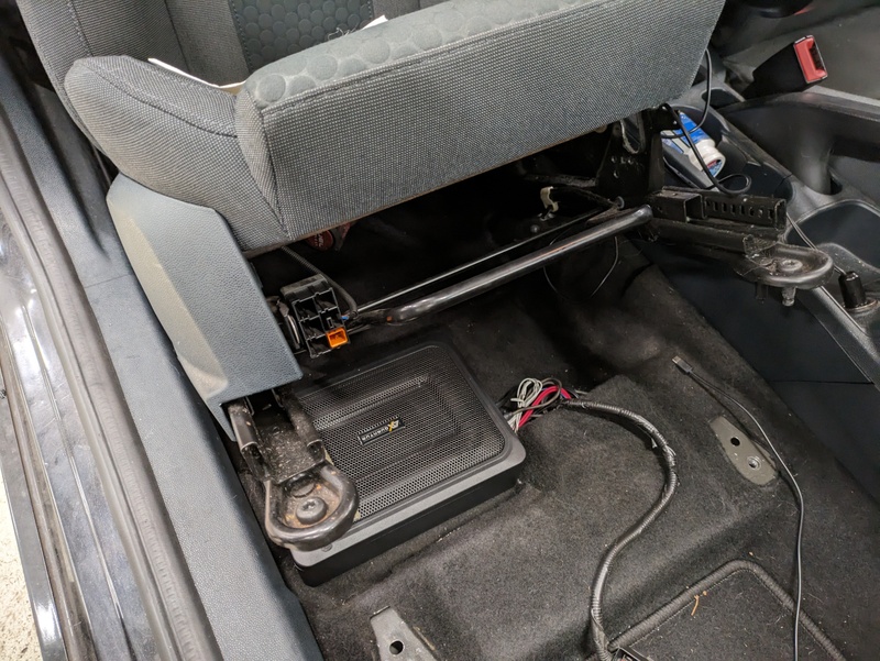

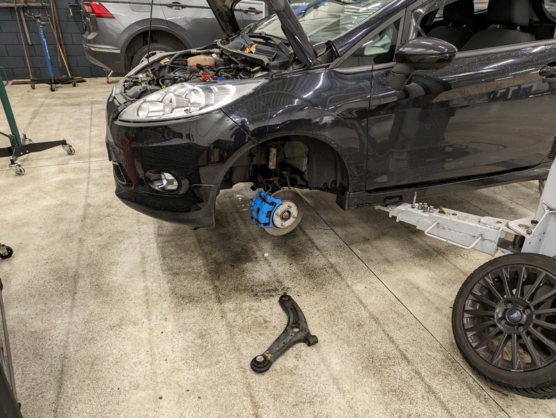

  • Laatst online: 00:30
Zo, de fiesta kan er weer een jaartje tegen aan.
Voor de keuring een nieuwe draagarm en voor plezier een underseat subwoofer ingebouwd.
