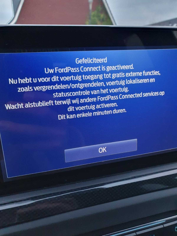

Het is opgelost met een reset. Maar nu krijg ik de ford modem niet geactiveerd blijkbaar. De klantenservice gebeld maar die weet het ook niet, zegt ga maar maar een dealer..

Quakie schreef op zaterdag 21 januari 2023 @ 20:23:
Er is al half jaar lang een modem probleem. Tenminste met mijn puma. Ik moet naar de dealer om modem te verwisselen maar nog niet aan toegekomen. Krijg elke rit een melding in beeld. ... Misschien heb je nu hetzelfde probleem?
Kan altijd eens de officiele dealer bellen maandag.
Heb nog 2 jaar fabrieksgarantie.
Maargoed ik krijg niet eens een melding in de auto - hij connect gewoon niet via de app.

Via het instellingen menu even een reset doen. Dan opnieuw via de app een koppeling verzoek doen.
Ja al gedaan. Hard reset en alleen connect reset. Lost het niet op helaas.

Inmiddels ford IT gesproken. Het VIN nr is geblokkeerd. Ik moet een kopie van kentekenbewijs maken en dan zouden ze deze kunnen deblokkeren.
Ik heb het kentekenbewijs nog niet ontvangen ( auto pas sinds vrijdag van ons) maar ga er vanuit dat het daarmee is opgelost.
Wel bijzonder waarom het geblokkeerd is. Wellicht met import te maken dan.

Afbeeldingslocatie: https://tweakers.net/i/OpPHpLurhdFnC-Ev04OaOfK4ynA=/x800/filters:strip_icc():strip_exif()/f/image/LaZ81Y8cIQxTdFfh1RiUylkC.jpg?f=fotoalbum_large
Inderdaad, blokkade eraf en opgelost. Ik heb alleen nog geen antwoord waarom het geblokkeerd was. Overigens was rdw overschrijvingsbewijs voldoende, kentekencard niet nodig.

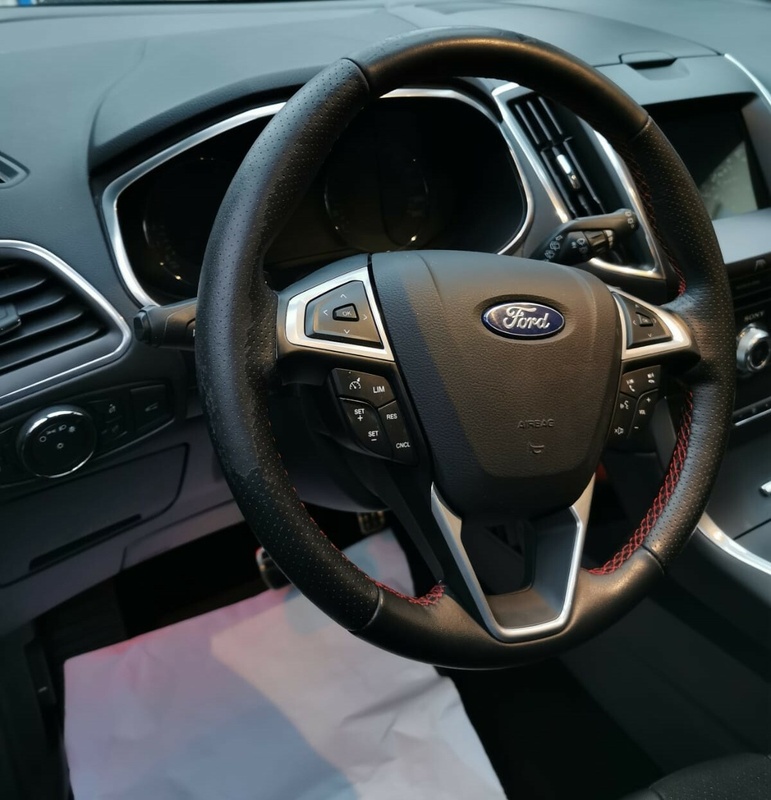

Na lang zoeken heb ik een Ford S-Max 2.0 ecoboost st-line uit 2018 op het oog. Er is 1 ding waar ik niet zo goed raad mee weet en dat is de stuur dat versleten is en eigenlijk vervangen moet worden.Heb me laten vertellen dat stuurslijtage regelmatig voorkomt bij Ford klopt dat?
Weet iemand of zo'n stuur met stuurverwarming relatief makkelijk vervangbaar is, weet of het een duur geintje is om te laten vervangen en of (ivm stuurverwarming) opnieuw te bekleden is met bijv alcantara carbon?
Afbeeldingslocatie: https://tweakers.net/i/rMdTfQ28pHSEl2u8AGpNspPtcvM=/x800/filters:strip_icc():strip_exif()/f/image/GSckg2XzOtXcGjwia46y6ocs.jpg?f=fotoalbum_large
Ik kom relatief veel artikelen tegen met problemen over de 2.0 ecoboost modellen met automaat. (Powershift) In hoeverre kloppen deze verhalen?
Zijn er dingen waar ik rekening moet houden? Of argumenten om de auto wel/niet te kopen?

Eskiya schreef op maandag 23 januari 2023 @ 23:21:
S-Max 2.0 EcoBoost bezitter hier!
Stuur slijtage kan voorkomen maar deze mate is zeldzaam. Komt vaak door huidvet.
Stuur vervangen kost +/- 1000 euro in geval van een verwarmd stuur, heb ik me laten vertellen. Opnieuw bekleden kan niet ivm sensoren mbt lane-assist.
Deze generatie heeft geen Powershift bak meer, maar een gewone 6-traps automaat met koppelomvormer. Die is relatief probleemloos.
Verder: heerlijke auto. Gewoon kopen, mits de onderhoudshistorie sluitend is.

Laatste keer kreeg ik een prijs opgave voor net geen 3000 euro bij de dealer. Stuur koste online overigens 1300. Er zit onderling aardig wat prijsverschil in, een stuur van een Focus zonder verwarming heb je al voor +/- 350 euro.
Ik zou hem laten staan en verder zoeken, tenzij de prijs echt goed is en stuur direct laten vervangen door verkoper. Je gaat je er elke dag aan irriteren.

Het stuur van mijn Mondeo uit 2015 met 278.000 km. ziet er nog helemaal nieuw uit. Zelfde type stuur. Vreemd dat het nu al versleten is.

Vandaag contact gehad met de lokale Ford Dealer en ze gaven aan dat de stuur ong op €590 excl. Btw en max 2 uurtjes werk is. Ik zou aan max €900 incl. Btw en arbeid moeten denken.
Heb de verkoper maar een mailtje gestuurd in de hoop dat hij iets wilt tegemoetkomen en anders pech voor mij en zal ik de auto toch kopen.
Denk dat niemand zo’n dure auto gaat kopen als het stuur er zo uit ziet.
Wellicht dat je sterker in de onderhandeling staat dan je denkt.

"Hartelijk dank voor u terugkoppeling en fijn te horen dat het probleem is opgelost.
Ik kan u helaas niet vertellen waarom een VIN soms geblokkeerd is.
Meestal zijn de VIN's niet geblocked ook als de auto's uit het buitenland komen.
Maar soms komt het toch voor.
Graag zou ik hiermee uw zaak willen sluiten."
Ok. Het zal wel dan. Het werkt in ieder geval 8)7
Dergelijk stuur is gewoon opnieuw te bekleden. Maat werk is zelfs mogelijk. Andere kleur of stiksel bijvoorbeeld.
Zal geen reclame maken en er zullen vast meer bedrijven zijn die dit kunnen.
Nadeel is wel dat je het stuur 3 weken kwijt bent.

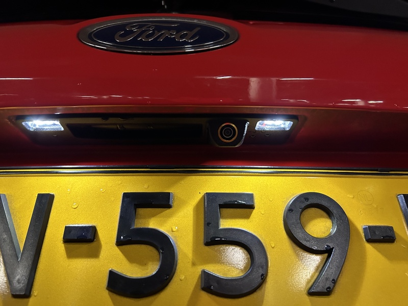

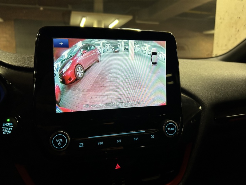

Nog een paar aanpassingen aan de MK8 waar ik heel blij mee ben.
Dak en spiegelkappen gloss black laten spuiten en een aftermarket achteruitrijcamera.
Afbeeldingslocatie: https://tweakers.net/i/uKfRiaeqHdswBRE7lW0FTA1slMQ=/800x/filters:strip_icc():strip_exif()/f/image/Gl7MWerTYJuNSQARy3HesMgJ.jpg?f=fotoalbum_large
Afbeeldingslocatie: https://tweakers.net/i/o8HttxJgOhwyjqXxmde33KWDPfg=/800x/filters:strip_icc():strip_exif()/f/image/6MnzkcR1HrRdqGxTzW0yubdI.jpg?f=fotoalbum_large
Afbeeldingslocatie: https://tweakers.net/i/PPvzd-_xF4ERHaheyL8TzoWOiM8=/800x/filters:strip_icc():strip_exif()/f/image/V829bk1fLM2PCxbz9T16Pxzg.jpg?f=fotoalbum_large

nielsicq schreef op dinsdag 24 januari 2023 @ 19:53:
Ik heb 2 bedrijven gesproken, beide durfden dit niet aan ivm in het stuur aanwezige sensoren voor lane assist.
Dat 2 bedrijven dit los van elkaar zeggen, maakt denk ik dat het iig geen totale onzin is.

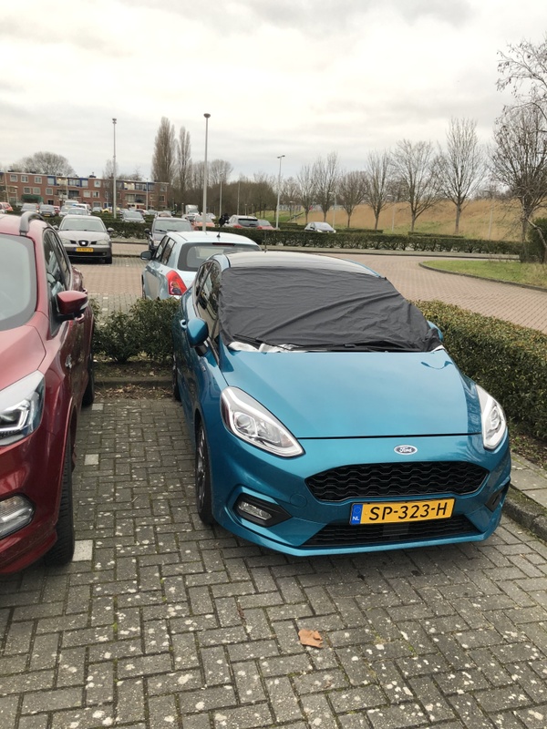

Mooi gewassen vandaag. Nog steeds blij met de blauwe kleur. :) Afbeeldingslocatie: https://tweakers.net/i/VS5cDnZRIWByWCw4gFRg_JSamIc=/800x/filters:strip_icc():strip_exif()/f/image/3alH4J9lCT56wd4SE1yM0Xhs.jpg?f=fotoalbum_large

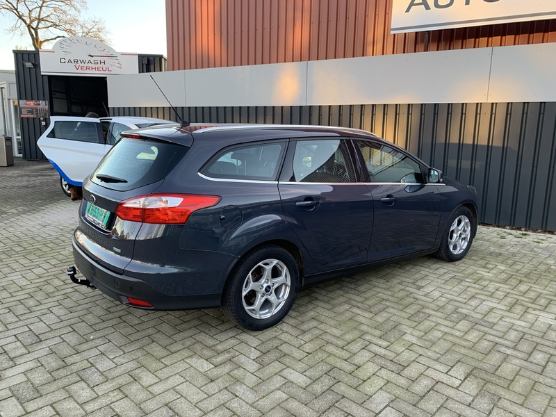

Ik ga vanmiddag proefrijden met een Ford Focuswagon uit 2013, met de 1.0L Ecoboost 125pk.
Het geval geval heeft 142dkm gelopen en is handgeschakeld.
Ben nu een beetje informatie aan het inwinnen.
Heb dit filmpje bekeken. Dar wordt verteld dat de vroege motoren problemen kunnen hebben met de drukgroep van de koppeling en dat de slangen naar het koelvloeistofreservoir niet te best zijn.
Zou deze auto zo'n vroege moter hebben?
Nog andere dingen om op te letten vanmiddag?
Als deze nu op 142dkm staan, wanneer komt het groot onderhoud er dan aan? Bij welke stand moet de riem vervangen worden?

  • Marcel Br
  • Laatst online: 26-09 15:34
De distributieriem moet nu (dit jaar) vervangen worden omdat de 10 jaar bereikt is.
De termijn is 240000 km/10 jaar wat het eerst bereikt wordt.
Vraag naar terugroepacties, daar kunnen die slangen ook bij zitten.
  • badkuip
  • Laatst online: 25-09 19:07
Goed punt! Daar ga ik naar informeren vanmiddag
De riem zit in het blok heb ik gelezen. Dus zitten er twee riemen? Een timing belt in het blok voor de krukas naar de nokkenas en een distributieriem buiten het blok voor de waterpomp enz.?
Moeten beide vervangen worden bij 240.000 km/10 jaar?
[ Voor 74% gewijzigd door badkuip op 08-02-2023 14:13 ]
  • Marcel Br
De timing belt = de distrubutieriem ;) en die zit in het blok
De andere riem is de multiriem (vroeger zat daar een V-snaar) en die zal vast eerder vervangen moeten worden.
Maar is minder kritisch omdat er normaal gesproken geen grotere schade ontstaat bij breuk.

  • badkuip
Marcel Br schreef op woensdag 8 februari 2023 @ 14:34:
Bedankt voor de uitleg. Het is maar goed dat niemand zijn auto bij mij in onderhoud heeft gegeven 😜

Jep gekocht. Vervangen distributieriem wordt door de garage gedaan. Op zijn kosten, niet de mijne.
Auto reed goed. Motor gaat snel genoeg maar is geen monster natuurlijk. Koppeling leek goed in orde. Stoelen zitten lekker en alle elektrische frutsels werken. Volgende week ophalen.

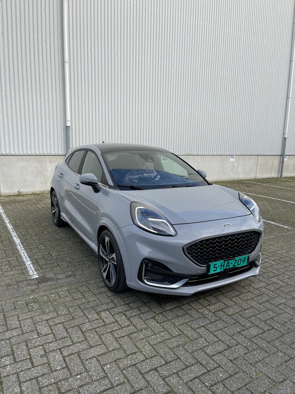

Ik mag me ook melden in het topic. Vandaag m’n 308 SW ingeruild voor een Puma ST line Vignale. Blij mee!
Afbeeldingslocatie: https://tweakers.net/i/2pH9Sa-mKiLAbY2xEjGG3vC9TEk=/x800/filters:strip_icc():strip_exif()/f/image/O4t0OufD13x1kdTLrxTo3v8L.jpg?f=fotoalbum_large
