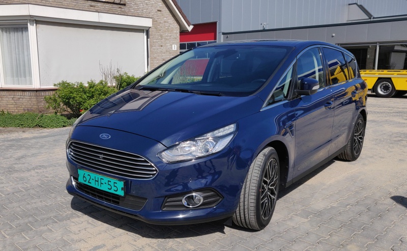

@Duinkonijn Je weet wel dat je dan niet het model krijgt op het plaatje dat je laat zien he? :p Er is inmiddels een facelift geweest. Dus je krijgt hem zo (als je een ST-line krijgt):
Dat is een ST-Line Vignale ;) te zien aan o.a. de grijze delen onderin de bumper + 18" wielen.
Zo op het plaatje wordt mijn nieuwe auto alleen dan de station versie

LightStar schreef op maandag 16 mei 2022 @ 15:00:
Je hebt helemaal gelijk. Had even snel een plaatje van de facelift gepakt en zelf ingevuld dat het een ST-line was vanwege de zwarte grill. Dacht dat Vignale altijd een chroom omlijsting had.. sinds de facelift niet meer dus :9
edit: Maar het ging er dus vooral om dat @Duinkonijn het (in mijn ogen mooiere) 2018 model linkte en niet de vernieuwde 2022 facelift.

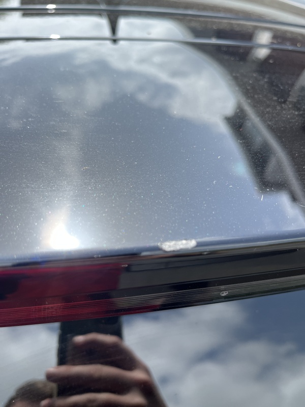

Afbeeldingslocatie: https://tweakers.net/i/muMHMY1slxR9hJPvt3KeWPtEvFQ=/x800/filters:strip_icc():strip_exif()/f/image/GBwMRPVX7ChHkVZ3FFV9nBxe.jpg?f=fotoalbum_large
Zie dit net op de achterklap. Dacht dat het vogelpoep was, maar helaas is er gewoon een stuk lak weg. Geen idee hoe. Wat is de beste manier om dit nu te (laten) fixen?
  • nielsicq
@Marv87 jammer. Het hangt af van hoe kritisch je bent.
Denk dat er 3 mogelijkheden zijn:
Zwarte lak stift kopen en bijwerken.
Kijken of spotrepair mogelijk is.
Gehele spoiler overspuiten.
Natuurlijk ook kijken wat de oorzaak is.

Het is een auto van 4 maand oud, dus in die zin ben ik best kritisch. Het is en blijft een gebruiksvoorwerp dus krasjes zul je vroeg of laat krijgen natuurlijk, maar dit is wel een hele lelijke plek. Ik zal eens kijken wat kan qua spotrepair.
En of ik er ooit achterkom wat de oorzaak is… Heb niks gemerkt en kan ook niks bedenken wat er gebeurd zou kunnen zijn jammer genoeg!

Wij rijden nu een maand of 2 in een S-Max van 2017. De kids vinden het erg leuk om op de achterste rij te zitten, maar voor een volwassene is het wel wat krap. Mega veel laadruimte, met kamperen past alles erin. We hebben de 2 liter benzine met een automaat, rijd erg lekker, maar snel te hard.Ook niet echt zuinig (1 op 10-11). Erg fijn zijn ook de stoelen met memory functie, voor en achteruit rij camera's en Carplay of Android Auto ondersteuning.
Ik had alleen nog wel graag full-led lampen gehad (of xenon) en adaptive cruisecontrol.

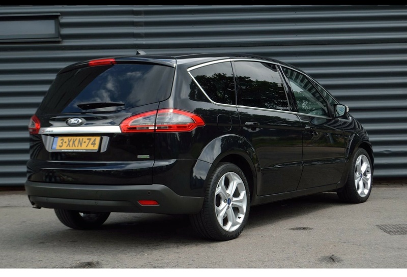

Ik rijd al jaren een S-Max. Eerst 1 uit 2007, gereden van ongeveer 80k naar 300k km en nu 2,5 jaar een S-max uit 2013, gekocht met 87K op de teller en inmiddels over de 150k. Ik heb een 2.0 diesel met dubbel clutch automaat (is dat powershift? Staat wel op de pook).
Ik ben zeer tevreden. De S-max uit 2007 had na 300k km geen koppeling meer, dus die heb ik weg gedaan. Nu dus een 2013 versie. Naast het standaard onderhoud heb ik geen enkel raar ding gehad of extra kosten. Ik heb beide autos zelf uit Duitsland geimporteerd. De leeftijd icm de km stand is voor een diesel versie in Nederland niet te vinden.
Wat ik aan mijn huidige auto echt super vind:
- Bochtenverlichting (ik had in de 2007 S-max ook meedraaiende koplampen, maar dat heb ik nu niet meer, nu alleen bochtenverlichting)
- ACC (icm automaat), echt geweldig.
- de enorme bak met ruimte
Ik heb 3 kinderen, inmiddels is de oudste 11. Voordeel is dat deze op de eerste rij 3 stoelen met isofix heeft en de stoelen lekker vlak zijn, dus stoeltjes echt goed passen. Ik heb geen 3e zitrij, maar deze is toe te voegen door van de sloop 2 achterstoelen van een galaxy te vragen. Deze zijn hetzelfde en als je een beetje handig bent, dan is dit makkelijk te doen.
Als trekauto is hij ook echt super. Ik heb een 1500kg caravan en dit is voor mijn diesel (die tot 1800kg mag trekken) geen enkel probleem. Ik geloof dat de benzine niet zoveel mag trekken.
Ik heb ook een afneembare trekhaak en panoramadak. Dakdragers met het panoramadak kun je alleen de originele ford gebruiken (tot de 2016 versie, want van die weet ik het niet), ivm druk op het glas.
Ik ben echt een enorme fan van mijn auto :)
Enige puntje wat ik wel moet aanstippen is dat vooral als de olie in de koppelomvormer (voor de automatische versnelling) wat ouder wordt, er iets meer slip in de koppeling komt, waardoor tussen de 1500 en 1800 toeren het koppel een beetje schommelt. Dit is echt heel soms. Het kan ook liggen aan dat de eerste keer dat dit moest (bij 60k) dit niet is gebeurd en ik daar bij 90k achter kwam.
Mooie S-Max! Met naar mijn mening de enige juiste velgen O-)
Volgens mij moest je bij dit type wel voorbereiding voor de derde zitrij mee bestellen voor een kleine meerprijs. Dan staat er ook 7 zitplaatsen op het kenteken.
wat niet past, wordt gelast!

nielsicq schreef op dinsdag 21 juni 2022 @ 18:52:
Yes, dan is het wel makkelijker. Dan zitten de gordels er al. Je kan het nog steeds nabouwen, maar zal dan een gat wat er geloof ik al zit, nog moeten tappen om de gordel vast te maken. Dit kun je "afkijken" bij een galaxy of S-max. Staat vast wel ergens een handleiding.
Edit: ik heb de voorbereiding niet, maar er staat wel 7 zitplaatsen op het kentekenbewijs.

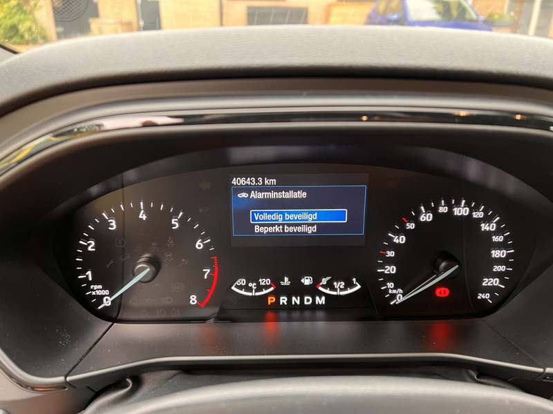

Ik heb een Focus ST line 1.0 uit 2019. Op de veerboot gaat steeds het alarm af tijdens beweging. Iemand een idee hoe dit uit te schakelen? Volgens handleiding schakelt de optie ‘beperkt beveiligd’ alleen de interieursensors uit. Mijn dealer kon geen antwoord geven op deze vraag. Afbeeldingslocatie: https://tweakers.net/i/77l22337LxHv1PgpXjUQuWK7l78=/800x/filters:strip_icc():strip_exif()/f/image/CCJ0fmOYereLEonMoYm6Vc9k.jpg?f=fotoalbum_large

Medic112 schreef op vrijdag 24 juni 2022 @ 10:39:
Ik heb een Focus ST line 1.0 uit 2019. Op de veerboot gaat steeds het alarm af tijdens beweging. Iemand een idee hoe dit uit te schakelen? Volgens handleiding schakelt de optie ‘beperkt beveiligd’ alleen de interieursensors uit. Mijn dealer kon geen antwoord geven op deze vraag. [Afbeelding]
https://www.fordownersclu...alarm-for-ferry-crossing/
TL;DR, de auto niet op slot doen...
Je zou kunnen proberen de auto met de fysieke sleutel op slot te doen, meen dit een keer ergens gelezen te hebben.

Wij mogen ons over 3 weken ook de eigenaar noemen van een Ford S-Max. Bouwjaar 2014 en nog maar 75k gelopen, mooi uitgeruste 7-persoons Platinum versie met 1.6 ecoboost benzine handgeschakeld.
Afbeeldingslocatie: https://tweakers.net/i/ijOxHzEhV78xGHtEtvR3blr5clY=/800x/filters:strip_icc():strip_exif()/f/image/clQlyI4JDlr9KgTrDQeTdkpC.jpg?f=fotoalbum_large
Het viel me alles mee hoe hij reed voor zo'n grote 'bus', maar het is wel even iets minder direct dan onze Seat Leon ST. Wel heerlijk cruisen op de snelweg. Hij mag 1600kg trekken, dus de trailer van max 1200kg gaat geen problemen geven.
Enige 'probleem' is dat de S-Max een maximaal belaadbaar gewicht heeft van 2400kg. Met de trailer van 1200kg, kom ik gecombineerd over de 3500kg heen, waardoor ik nu mijn E achter B rijbewijs moet gaan halen... :')

Timoth schreef op maandag 27 juni 2022 @ 13:20:
Wij mogen ons over 3 weken ook de eigenaar noemen van een Ford S-Max. Bouwjaar 2013 en nog maar 75k gelopen, mooi uitgeruste 7-persoons Platinum versie met 1.6 ecoboost benzine handgeschakeld.
Mooie auto man! Het is inderdaad zo'n beetje de meest dynamische MPV die er is. Ik beleef nog altijd veel lol op Franse bergweggetjes, al moet ik wel zeggen dat jouw generatie een stuk directer (en zwaarder) stuurt dan de huidige/nieuwere. Verschil tussen hydraulische en elektrische stuurbekrachtiging denk ik.
Dat rijbewijsprobleem had ik inderdaad ook toen wij een S-Max kochten. Toen ook E achter B gehaald.
Tipje: tank 98 benzine. Hij loopt daar zoveel lekkerder op.
Luxe problemen :*)
Ik heb sinds 2007 E achter B en mijn vrouw sinds 2014, toen we de caravan kochten. Ik heb het met een eendaagse cursus gedaan en ik vind het nog steeds een toevoeging. Je leert wat trucjes die je vooral bij achteruit rijden veel kunnen helpen. Bijvoorbeeld de lijnen in de bestrating en het bekend raken met achteruit op spiegels. Ook hoe je gebruik moet maken van de weg met de extra lengte, bijvoorbeeld met krappe bochten of het naderen van rotondes met een los fietspad.
Ook wel weer een mooie uitvoering hoor. En nice rims ;). Navigatie zie ik (aan de haaienvin op het dak) en afneembare trekhaak of moet die er nog onder?
[ Voor 4% gewijzigd door R.E. op 27-06-2022 14:33 ]
