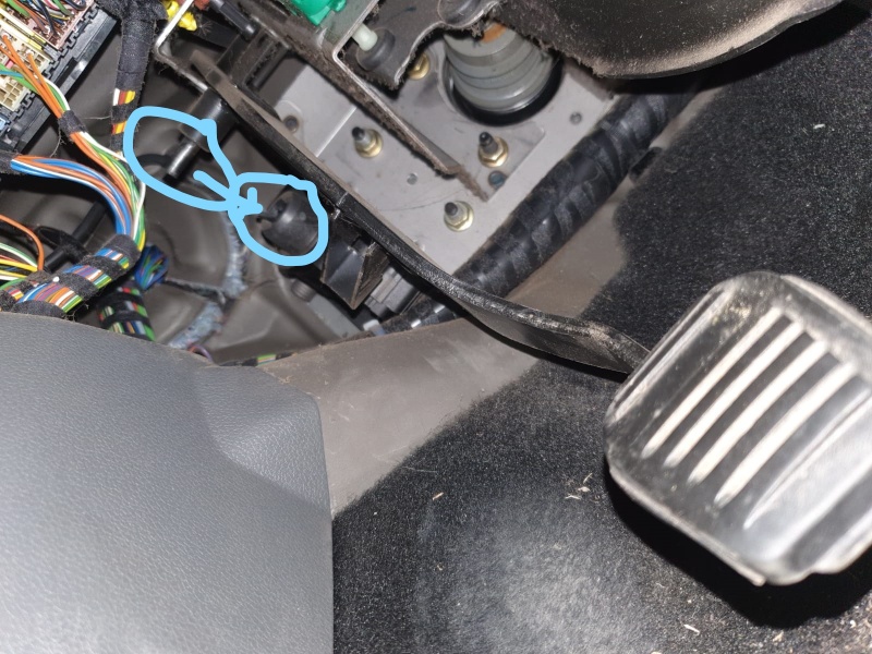

Hallo ford fans,
Ik heb een fiesta die inmiddels op leeftijd begint te raken, motorisch nog wel redelijk in orde heb ik het idee, ook nog niet mega mega veel km gelopen. Maar deze week begon hij moeilijk te schakelen. Ik dacht eerste aan de koppelingsplaten maar dat blijkt achteraf niet het geval te zijn.
Vanmorgen wilde ik schakelen en brak er een pinnetje af bij het pedaal. Zie foto 1.
Dit pinnetje zit aan het koppelingspedaal, in dat gaatje aan de linkerkant zit een pin dat aan het pedaal zit. met de andere kant druk je iets in als je het pedaal intrapt waardoor je kan schakelen. Zie afbeelding 2.
DIt is nu afgebroken, kan iemand mij vertellen hoe dit ding heet, of waar ik het kan kopen? Kan ik dit überhaupt zelf vervangen? Iemand ditzelfde ook al eens gehad en zo ja, hoe opgelost? Hoor graag van jullie.
