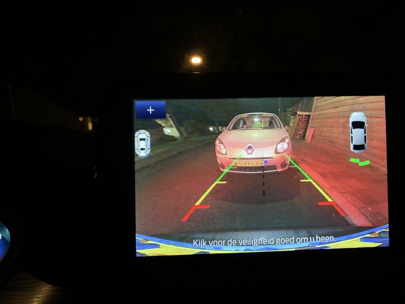

Inmiddels heb ik de reverse-dip camera functie werkende gekregen en de zitposities gekoppeld aan de sleutels 😁

Dat laatste @jasjenl . En 2 plaatjes vanuit de sensoren. Ik zal een foto voor je maken als je wilt?

ZieMaar! schreef op dinsdag 23 november 2021 @ 12:15:
Oh, dat zou wel fijn zijn, thx!

@jasjenl niet de beste foto maar ff qua idee
Afbeeldingslocatie: https://tweakers.net/i/BxaLDcFBXwKzK8hTJDfYyavEdBM=/800x/filters:strip_icc():strip_exif()/f/image/K3p2Eb3o8aMHo4ZFilnK58gC.jpg?f=fotoalbum_large
