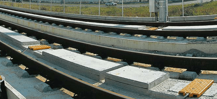

De ATB-Vv-kaasplankjes zijn goed te herkennen omdat ze scheef staan, en inderdaad bijna tegen de spoorstaaf aanzitten. De ERTMS-kaasplankjes liggen in het midden, zoals je ze ook op de HSL-Zuid kunt zien liggen:
Afbeeldingslocatie: http://tweakers.net/ext/f/6FCw2TIKAu1cj3AVj2idDHnF/full.png
(Foto credits: brochure Siemens)
We are shaping the future
  • IJnte
  • Laatst online: 28-10 12:23
Yup, inderdaad. En aan die balises kan je ook zien dat ze schakelbaar zijn (switchable balises) aangezien er een draad naar toe gaat. Bij een L2 baken is het gewoon een tegel die in het spoor ligt zonder kabels. Het baken heeft dus zelf geen energie nodig om data uit te sturen. Ook een switchable baken heeft geen energie nodig om een signaal uit te sturen, maar heeft wel aansturing nodig om het juiste bericht te versturen als er een trein overheen rijdt. De trein stuurt namelijk een energiesignaal naar het balise toe en vervolgens verstuurd de balise met deze energie de juiste informatie naar de trein.
Tevens zie je ook gelijk de "oorzaak" van het geluidsprobleem van de HSL op die foto..

  • Onbekend
  • Laatst online: 09:45
Onbekend
IJnte schreef op zondag 14 maart 2010 @ 17:12:
Wat is de oorzaak dan precies?
De inkepingen tussen die gele stukjes? Of die complete middenbaan?
De Nederlanders die het nodig vonden om voor een paar miljard euro extra de baan op beton te leggen. Waarschijnlijk hebben de bouwers de overheid overtuigd (en daarmee enorme winsten gemaakt). Maarja, in Frankrijk ligt i.d.d. maar een paar 1000 km HSL zonder beton dus ik begrijp wel dat ze het risico niet aandurfden...
En straks kan de trein misschien dus juist geen 300 km/h rijden door de "goede" ligging van het spoor.
