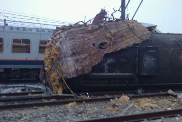

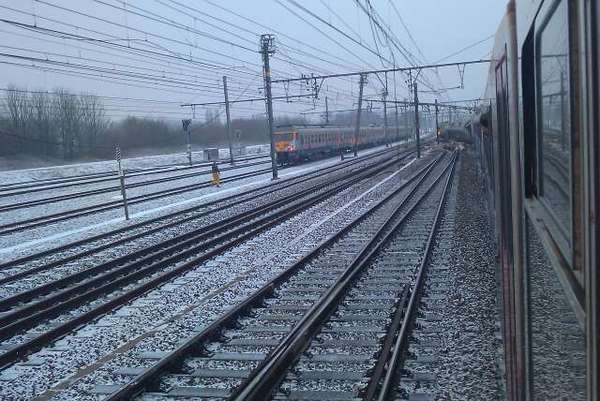

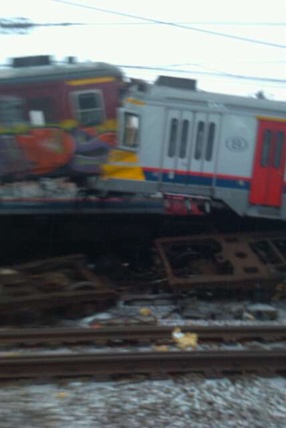

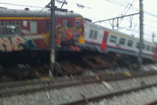

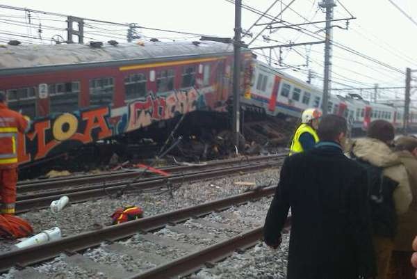

Op Nieuws.be ( http://www.nieuws.be/nieu...en_in_Halle_b9841b22.aspx) stonden nog een aantal foto's, ik heb ze maar even in m'n fotoalbum gezet omdat die site compleet niet te bereiken is (in ieder geval vanaf hier krijg ik telkens Service Unavailable):
Afbeeldingslocatie: http://tweakers.net/ext/f/WpecBRu0FOrWpGQaeaYv2fpb/thumb.jpg
Afbeeldingslocatie: http://tweakers.net/ext/f/ZagjYcQYVqEag8VANqkWNi6L/thumb.jpg
Afbeeldingslocatie: http://tweakers.net/ext/f/RIbAYjvwbAkUzFrA4paqBWvl/thumb.jpg
Afbeeldingslocatie: http://tweakers.net/ext/f/6EehxtwMRMiggukeXup15WIZ/thumb.jpg
Afbeeldingslocatie: http://tweakers.net/ext/f/nYe45PHgCBdpKh5fIENryeUq/thumb.jpg
[ Voor 4% gewijzigd door EDIT op 15-02-2010 10:32 ]
