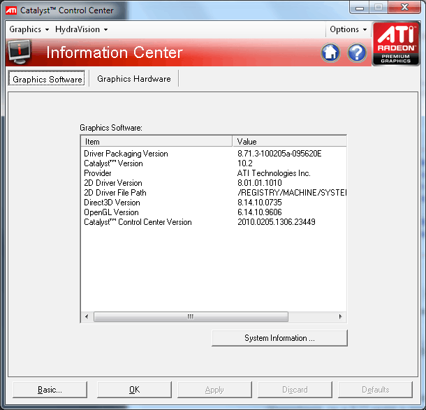

Zijn er anderen die een groot performance verschil merken in de 10.2 drivers in negatieve zin?
Vanavond voor de gein de Heaven benchmark weer eens gedraaid:
FPS:
14.0
Scores:
354
En op 23-10 was dat nog:
FPS:
26.8
Scores:
676
Hardware:
Windows 32bit Visual C++ 1500 Release Oct 22 2009
Windows 7 (build 7600) 64bit
Intel(R) Core(TM)2 CPU 6600 @ 2.40GHz
ATI Radeon HD 5800 Series 8.702.0.0 1024Mb
Settings
direct3d11
Mode:
1920x1200 4xAA fullscreen
Shaders:
high
Textures:
high
Filter:
trilinear
Anisotropy:

MasterMaceMichu schreef op vrijdag 19 februari 2010 @ 21:42:
Zijn er anderen die een groot performance verschil merken in negatieve zin?
Dat is bijna de helft slechter!!!
Niets aan de PC veranderd, alleen driver update (gewoon eroverheen, zoals ik al jaren doe).
In Vantage haal ik wel net meer punten dan vorige driver (10.915 3dmarks).
Matchen jouw drivers met het plaatje van bullus ?

In dit geval gaat dat niet op. Als je 10.2 goed uninstalled, zie je met de 10.3 beta gewoon 10.2 staan.
Als je 9.12 ziet staan, klopt er iets niet.
Ik heb 10.2 zo goed mogelijk verwijderd en de 10.3 ziet er zo uit:
Afbeeldingslocatie: http://tweakers.net/ext/f/qFm4Pkg3gLNOkJL2jAJNvwZj/full.png
