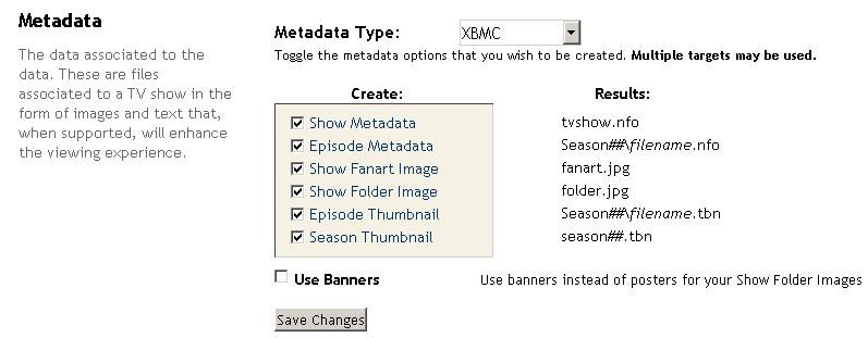

En waar kunnen we Yanfoe downloaden? Ik kan op de site van yanfoe alleen maar downloaden als ik iets (20 dollar) heb gedoneerd. Dat ben ik niet van plan voor iets wat ik nog helemaal niet ken. Ik wil eerst natuurlijk uitproberen.
tsjarlie schreef op woensdag 23 februari 2011 @ 15:13:
Kun je yanfoe voor gebruiken.
Daar kun je zelf je scrapers samenstellen, en dan een export doen van de bestanden voor xbmc ... werkt fantastisch !

Ik laat de thumbnails/NFO's aanmaken door Sickbeard voor mijn TVseries en Media Companion zorgt (helaas handmatig...) voor de FanArt, DVDbox en info van mijn movies. De scraper van XBMC zelf zit er veel te vaak langs en indexeert ook enorm traag naar mijn gevoel...
Een andere reden om te scrapen is omdat mijn server zelf exact weet wanneer er nieuwe content is (Episode Butler icm Sabnzbd en de afleveringen worden netjes klaar gezet). Precies op dat moment wil ik dat mijn server ook de database en de thumbmap aan kan passen. xbmc zelf een schop geven gaat niet lukken. Die staat lang niet altijd aan.
Ik zou zeggen probeer Sickbeard :)
