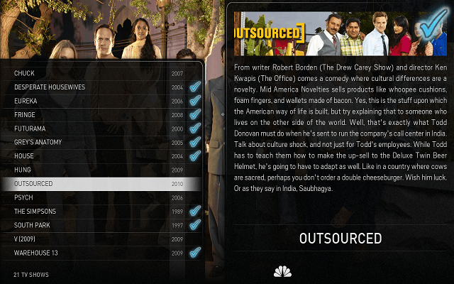

Kan iemand mij vertellen hoe ik nette banners krijg in de Aeon MQ2 skin voor TV shows.
Ik ben gewend te werken met banners voor tv shows, maar in de Showcase view kan ik geen optie vinden voor wijde icons/banners.
De aspect ratio van het bannertje is nu verkracht naar posterformaat en tot dusver kan ik het alleen fixen door te rescannen en dan posters te gebruiken ipv banners.

Settings - Visualisations - TV Shows - Wide activeren ;)
  • mr_fragle
  • Laatst online: 08-09 12:35
mr_fragle
Don't forget the guide
Fire69 schreef op woensdag 03 november 2010 @ 21:13:
Volgens mij niet Wide is niet hetzelfde als banner. Aeon MQ heeft geen banners. In mijn ogen het enige minpuntje van aeon. Zou ooit graag banners als in alaska revisted mod zien :) Maar ga er niet over zeuren, want kan het zelf neiet beter :P

Wide is het inderdaad niet, dat is gewoon de Wide view. In die view kun je wel banners gebruiken, maar ik wil hem in de Showcase view gebruiken :)
  • Fire69
  • Laatst online: 23:05
mr_fragle schreef op woensdag 03 november 2010 @ 23:01:
Volgens mij niet Wide is niet hetzelfde als banner. Aeon MQ heeft geen banners. In mijn ogen het enige minpuntje van aeon. Zou ooit graag banners als in alaska revisted mod zien :) Maar ga er niet over zeuren, want kan het zelf neiet beter :P[...]
Ik gebruik toch echt wel banners in Aeon MQ hoor ;)
Aeon Banners
SidewalkSuper schreef op donderdag 04 november 2010 @ 00:24:
Wide view zijn banners, simpel. :P
ShowCASE kan enkel met hoesjes, ie. poster-formaat :)

Ik vind die Wide view niet zo mooi als de Showcase view :p Daarom graag banners in de Showcase view gebruiken :)
