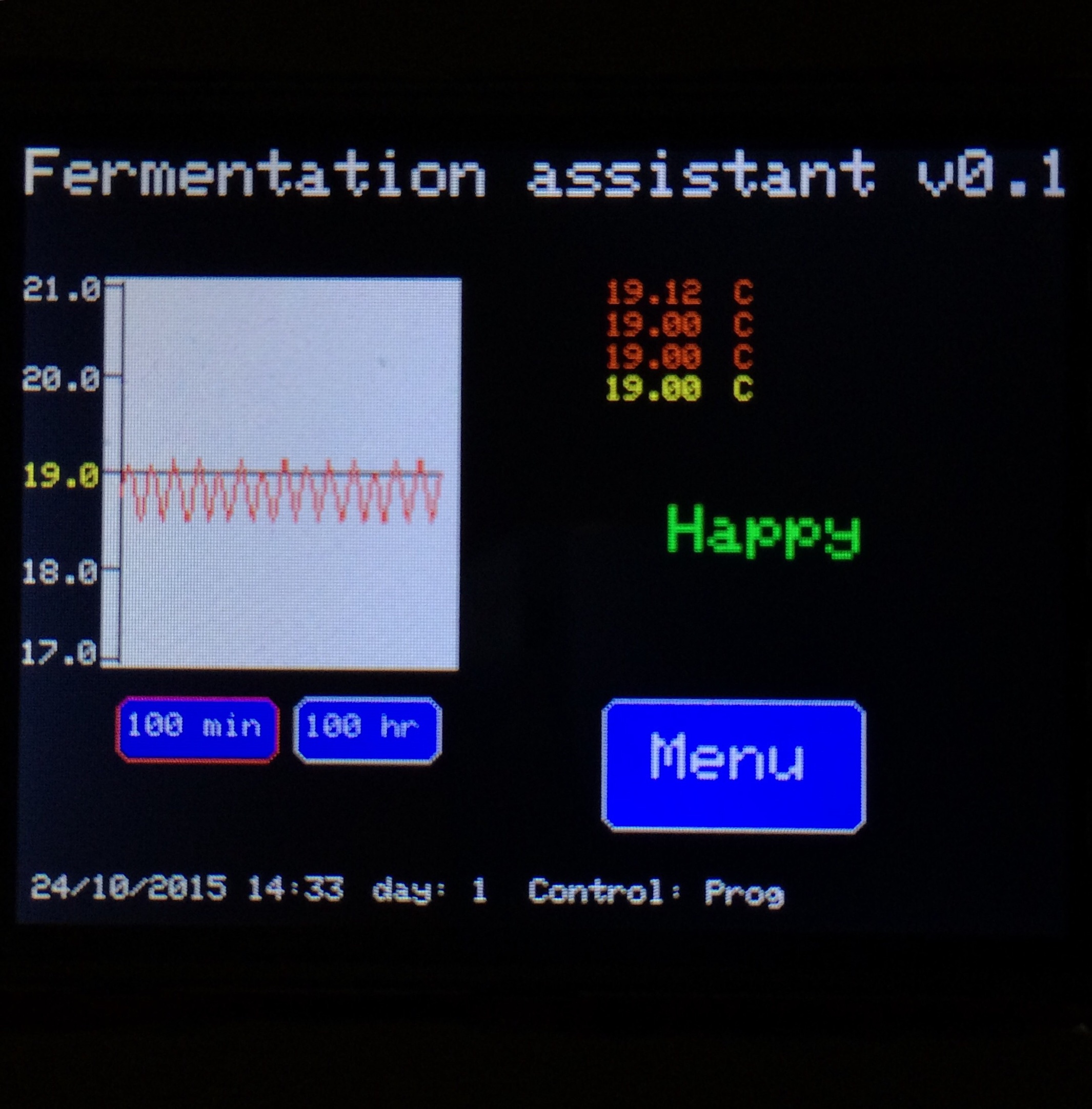

Leuk zijn ook de lcd touchschermpjes voor de arduino. Een mooie, maar grote, library is utft. Nu heb ik zelf natuurlijk net een schermpje gekocht dat daar niet mee werkt. (Meer programmeerwerk maar lijkt mee te vallen)
Ben zelf bezig met een temperatuurregelsysteem voor het vergisten van bier met logging op sd kaart. Laat al een mooi grafiekje plotten met de temperatuur.
Wil mijn wakeup light project ook weer oppakken binnenkort en daar moet ook maar zo'n touch lcd in, die dingen zijn goedkoop genoeg ervoor.
Wil je trouwens spul voor je project zonder lange levertijd en voor een redelijke prijs: vanallesenmeer.nl
Niet zo goedkoop als china maar als je het snel binnen wil een goede optie :)
vind die nextion touch schermpjes erg leuk, met als grote voordeel dat ze een eigen processor hebben, dus de arduino enorm ontlasten.
ben nog bezig om uit te vogelen welke kleuren combi's en afmetingen het beste werken.
een beetje fotoshopkennis is daarbij erg handig, veel GUI/buttons zijn free te downloaden en soms zelfs bruikbaar ;)
