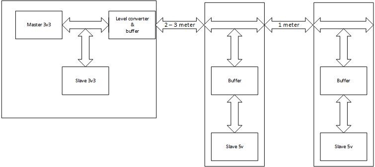

Dag mensen, voor mijn Bachelor Integratieproject ben ik gegaan voor een projectje met Arduino's, omdat het mij erg leuk leek om te gaan prutsen met deze dingen (je houdt van hardware, en bij het woord Arduino spring je haast overeind... het is een besmettelijke ziekte :P)
echter weet ik op het moment vrij weinig af van de verschillende versies. wel weet ik dat bijvoorbeeld de Uno op 5V werkt en de Due op 3.3V. het doel is om 2 fabrieken (P1 en P2) in Simulink te gooien en deze te laten besturen door 2 Arduino's die onderling communiceren. (de fabrieken beinvloeden elkaar ook). Dit zal met de Uno echter lastig worden, aangezien Live-communicatie tussen de Uno en Simulink niet echt werkt (Bron)
Nou dacht ik aan het volgende; ik zou natuurlijk 2 Due's kunnen pakken, die dat wel kunnen (en ik neem aan ook wel onderling kunnen communiceren?) Maar er is kans dat het project in een later stadium uitgebreid wordt naar meer fabrieken en dan worden meerdere Due's wel prijzig.
Nou was mijn vraag of het ook mogelijk is dat er een soort Master/Slave connectie wordt opgezet waarbij de Arduino Due de 2 Uno's aanstuurt en de Due connect met Simulin, waarbij er uitgebreid kan worden naar meerdere Plants/Arduino's.
weten jullie of dit mogelijk is? zo nee; hebben jullie andere suggesties? alvast hartelijk bedankt :)
Ik zie dat de arduino mega 2560 wel ondersteund wordt, die kosten via ebay ook helemaal niet veel hoor. En dan heb je heel wat meer mogelijkheden dan met een uno voor die paar euro(dollar).

Briljant! Door het geruzie tussen de 2 Arduino kampen geeft een originele Mega 2560 (van de Italianen) de melding dat het geen gecertificeerd bordje is. :+ :D |:(

Als 1 en 2 lukken, dan moet 3 sowieso lukken. Als het goed is, heb ik hier en in het café een aardige work trough staan van hoe ik een analoog signaal verstuurd heb van de ene Arduino naar de andere waarbij ik ook gebruik maak van de nRFjes (mijn start met Arduino was dit versturen, alleen had ik het voordeel dat ik "al" 4 jaar in C speel met UC's). Ik had een fantastische voorbeeldsketch gevonden en die heb ik hier ook gedeeld, een die makkelijk aan te passen was. Uit mijn hoofd weet ik hem niet meer en ik heb geen tijd om nu te zoeken, maar wellicht dat je er zelf wel tijd voor hebt. Tip: Als je die sketch gevonden hebt, begin dan met het pingpair test.
NLBUURMAN schreef op zondag 13 september 2015 @ 14:12:
Arduino zou een master/slave connectie moeten kunnen opzetten waarbij realtime data verstuurd wordt. Dat zou kunnen met SPI, maar ook met het I2C protocol (wat Atmel TWI, Two Wire Interface noemt). En anders met de serial verbinding. Wat je zou kunnen doen bij bijv. de Uno is een serial print in je code zetten en kijken hoe snel dat gaat. Ik ben geneigd te zeggen dat dit ook gewoon (nagenoeg) real time zou moeten werken. Met serial andere Arduino's aansturen zou, denk ik (geen praktijkervaring mee) alleen gaan met Arduino's die meerdere RX/TX poorten beschikbaar hebben. Zoals bijv. de Mega. Bij I2C/TWI heb je 2 lijnen en roep je iedere chip eerst aan met een adres, bij SPI gooi je een lijn die tussen master en slave staat omhoog om te initiëren dat je die ene Arduino (of eigenlijk, chip) wilt benaderen. De anderen krijgen het signaal dan ook binnen, maar zullen er niets mee doen.
Aan de hand van jouw post lijkt CANBUS mij een mooi alternatief.
http://www.seeedstudio.com/wiki/CAN-BUS_Shield
http://www.ebay.com/itm/M...81115?hash=item58cbb863fb

Even een praktische vraag, ik zoek kabels en connectoren om een i2c bus door te verbinden.:
Afbeeldingslocatie: http://tweakers.net/ext/f/Do286AQD5IXRT3vvoaRk5YHO/full.jpg
Ik zat er aan te denken om een PCA9605 te gebruiken en dan gewoon RJ45 connectoren te gebruiken met standaard ethernet kabels. Heeft iemand ervaring hier mee?
Afbeeldingslocatie: http://d3i5bpxkxvwmz.cloudfront.net/cached/eeweb/images/thumbs/500/8ccfe62fcc8711006b982491d47c182e_Driving-I2C-bus-signals-over-twisted-pair-cables-with-PCA9605-image1-1352741357.PNG
  • Raven
SnowDude schreef op donderdag 24 september 2015 @ 12:10:
Het staat hier op de planning om daar naar te kijken, maar dan met de P82B715.
De losse componenten die ik hier al heb liggen wil ik op dezelfde manier als http://www.horter.de/shop...board--4260404260639.html aan elkaar knopen op gaatjesprint. Als kabel ga ik een standaard (connectorloze) CAT5e UTP kabel gebruiken en ga het op de volgende manier proberen aan te sluiten:
- aderpaar 1: V+
- aderpaar 2: Ground
- aderpaar 3: SDA+ground
- aderpaar 4: SCL+ground
Alleen heb ik geen female RJ45 connectors, dus ik hang alles aan pcb-schroefterminals.
[ Voor 15% gewijzigd door Raven op 24-09-2015 15:10 ]
