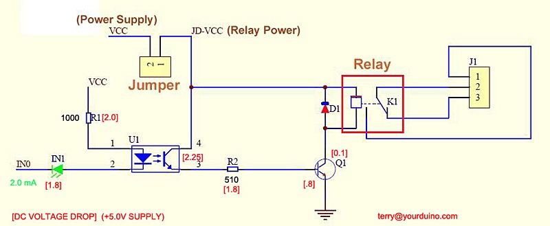

Promy schreef op zaterdag 07 februari 2015 @ 16:10:
@mad_max234: tnx voor de reply. Ik had het relais inderdaad al apart gevoed zoals jij beschrijft. Ik had de arduino gevoed door de usb aan te sluiten EN op de 5V pin (en gnd) een usb voeding aan te sluiten( van een telefoon). Zo was het niet stabiel.
Nog eens wat verder wachten of de huidige setup stabiel is (ging mis na een 20tal uur...)
Dus je had de gnd en 5v met elkaar verbonden? Dat is niet de manier, alleen GND aan elkaar en VCC apart houden, zijn wel manieren om voedingen aan elkaar te koppelen maar dat laten we even buiten beschouwing wat dat is niet van toepassing, gewoon relais apart voeden van het signaal (optocouplers) circuit.
Dit het het schema van dat bordje, normaal zit er jumper tussen VCC en JD-VCC, zodat relais via 5v pin doorverbonden zijn en ze dus gevoed worden voor de 5v pin van de 10p header. Als je de jumper eraf haalt dan kan je via JD-VCC het circuit voeden.
Afbeeldingslocatie: http://tweakers.net/ext/f/54nESKz2m0kNFYQ4QlaQ7JrA/medium.jpg
In tegenstelling wat ik dus eerst zei dat je externe voeding op VCC moest aansluiten dat is fout, moet dus op JD-VCC! Komt omdat ik het schema er niet bij heb gepakt, dan ga je fouten maken. :P
Edit/
Zie 2mA sink staan in plaatje, heeft 1K weerstand dat moet wel in die range zijn. Dat is dus wat de arduino per poort te verduren krijg, dat kan nooit probleem geven. Moet het denk ik dus zoeken in aansluiten of capaciteit van je voeding.
Maar afgaan op je laatste post denk ik dat je de verkeerd pin heb gekozen om externe voeding op aan te sluiten. Want als het de capaciteit zou zijn van de externe voeding bij inschakelen van de relais zou de arduino nooit problemen mee moeten krijgen, al zou de externe voeding helemaal inzakken door het inschakelen van de relais, dan nog zal de voeding van de arduino nergens last van hebben en zal de arduino gewoon doordraaien.
Had tijd terug dat plaatje voor iemand anders al van wat uitleg voorzien, stond nog in mijn dropbox, schoot me ineens te binnen. :)
Afbeeldingslocatie: https://dl.dropboxusercontent.com/u/69089896/foto/relais.jpg
5v aqua comp is in jou geval 5v arduino.
Gele is stroomkring van de arduino, mag je met usb voeden geen probleem, die loopt van 5v arduino naar input pin van de arduino, dan naar gnd en terug naar de usb, kring gesloten.
Blauw gaat stromen als arduino input laag gaat, dan zal led gaan branden in de optocoupler die transistor inschakel in de optocoupler, die vervolgens Q1 inschakelt, en loopt dan naar gnd en terug naar externe voeding.
Rood gaat dan stromen die dus de inschakel stroom moet leveren, die loopt door de spoel van de relais heen vervolgens word de relais ingeschakeld en gaat dan door Q1 weer terug naar externe voeding via GND.
GND van externe voeding als arduino moeten aan elkaar uiteraard.
[ Voor 37% gewijzigd door mad_max234 op 07-02-2015 20:02 ]

Ik ben bezig met een systeempje waarbij je op een knopje drukt en er dan iets aan gaat.
Niet heel erg rocket science maar ik loop toch vast.
Want zoals ik het nu doe, met delay(10000) (iets moet 10 seconden aan blijven), kan ik de andere dingen niet aankrijgen doordat hij 10 seconden gaat zitten wachten.
Wat zou ik in plaats van delay kunnen gebruiken?
Kan zo 1 2 3 niets vinden er over, en al helemaal niet in begruipelijke taal.
http://playground.arduino.cc/Code/AvoidDelay heb je hier wat aan?
  • ProAce
  • Laatst online: 18-10 14:56
Zag die inderdaad ook toen ik eht net gepost had, nu alleen nog snappen hoe de code werkt.
Thanx, kan ik in ieder geval verder.
  • ThinkPad
  • Laatst online: 22:02
ProAce schreef op zondag 22 februari 2015 @ 22:09:
http://arduino.cc/en/Tutorial/BlinkWithoutDelay
  • ProAce
Dan kom ik op het volgende:
const int button1 = 2;
const int led1 =  8;
unsigned long Timer1;
void setup() {
  pinMode(led1, OUTPUT);
  pinMode(button1, INPUT);
void loop(){
  if digitalRead(button1)== HIGH {
    Timer1= millis() , digitalWrite(led1, HIGH);
  if millis()-Timer1 >= 10000UL{
    digitalWrite(led1,LOW);
maar krijg de volgende foutmeldingen:
Blink.ino: In function 'void loop()':
Blink:15: error: expected `(' before 'digitalRead'
Blink:17: error: expected `(' before 'millis'
Daar horen toch helemaal geen '(' voor? :?
  • Kaalus
Jawel, een if statement moet tussen ( ) ;)
Dus, if(voorwaarde == 1) { doe_actie(); }
  • walletje-w
  • Laatst online: 00:01
ProAce schreef op zondag 22 februari 2015 @ 22:28:
Plaats digitalRead(button1)== HIGH en millis()-Timer1 >= 10000UL tussen haakjes en het zou moeten werken.
[ Voor 35% gewijzigd door walletje-w op 22-02-2015 22:33 . Reden: Edit Spuit11 ]
  • ProAce
Okee bedankt, toch maar weer opnieuw bij de basics beginnen, toch te lang geleden :+
[edit] Het werkt nu, alleen gaan beide leds aan :( , morgen weer een dag.
[ Voor 31% gewijzigd door ProAce op 22-02-2015 22:39 ]
  • SnowDude
  • Laatst online: 13-10 14:38
ProAce schreef op zondag 22 februari 2015 @ 22:33:
Hoe heb je ze aangesloten? En wat is je volledige code nu?
  • ProAce
Ik kom er niet uit, om de een of andere reden gaan met de volgende code beide leds branden :?
24
25
26
27
28
29
30
31
32
33
34
35
const int button2 = 4;
const int ledRed =  8;
const int ledGreen =  10;
unsigned long Timer2;
void setup() {
  pinMode(ledRed, OUTPUT);
  pinMode(ledGreen, OUTPUT);
  pinMode(button2, INPUT);
void loop(){
  if (digitalRead(button1)== HIGH) {
    Timer1= millis();
    digitalWrite(ledRed, HIGH);
  if (digitalRead(button2)==HIGH) {
    Timer2= millis();
    digitalWrite(ledGreen,HIGH);
  if (millis()-Timer1 >= 2000UL){
    digitalWrite(ledRed,LOW);
  if (millis()-Timer2 >= 2000UL){
    digitalWrite(ledGreen,LOW);
Schema komt eraan.
  • SnowDude
Ik zou in je init routine ook even beide outputs op LOW zetten, dan weet je zeker wat daar de status van is.
Dus even dit toevoegen:
Je kan dat ook even veranderen in
digitalWrite(ledRed,HIGH);
Als dan nog beide leds aangaan zonder een knop in te drukken dan weet je dat er wat fout gaat in je schema
[ Voor 35% gewijzigd door SnowDude op 23-02-2015 10:49 ]
  • ProAce
Afbeeldingslocatie: http://puu.sh/g97xr/b5d0e747ec.png
Dit is het schema.
Snap niet helemaal wat je met init routine bedoeld.
Als je bedoelt in "setup ()" dan maakt dit geen verschil.
En het probleem is juist dat als ik op 1 van de 2 knoppen druk beide leds aangaan, niet dat ze constant aanstaan.
[ Voor 23% gewijzigd door ProAce op 23-02-2015 10:56 ]
  • mcDavid
  • Laatst online: 18-10 15:11
ProAce schreef op maandag 23 februari 2015 @ 10:55:
Dit is het schema.
Dat kan kloppen, je hebt ook allebei de knoppen aan elkaar verbonden.
  • ProAce
mcDavid schreef op maandag 23 februari 2015 @ 10:59:
d'oh, nu zie ik het ook :X 8)7
  • SnowDude
Precies, beide inputs zitten gewoon aan elkaar geschakeld
  • ProAce
Sorry van het verdoen van jullie tijd, werkt nu perfect :)
