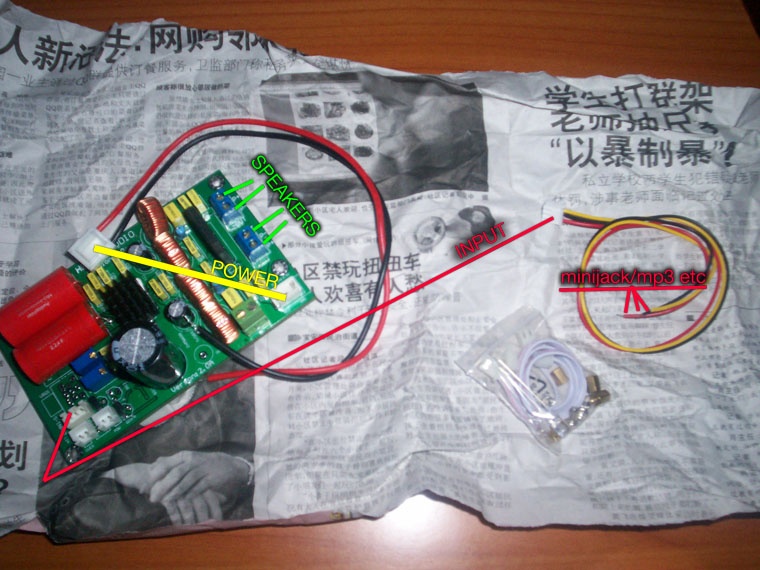

Na een tijdje meegelezen te hebben in dit topic, heb ik ook besloten om een poging te wagen tot een kratradio te bouwen. Dus een weekje of 3 geleden een TA2024 versterker via Ebay besteld, en vandaag lag die op de mat. Ik natuurlijk blij, gelijk uitpakken. Maar zoals ik al had verwacht, begrijp ik er dus de ballen niet van. Dit is wat is nu heb:
Afbeeldingslocatie: http://wlproxy.nl/dump/Afbeelding%20081.jpg
Nou ik zou echt niet weten hoe ik hier nu speakers op aansluit, een MP3 speler op aansluit en een accu / adapter op aansluit.
Na een beetje bekijken van de versterker, was ik er wel al achter gekomen dat me speakers waarschijnlijk aan de rechterkant in dat blauwe moeten worden gestoken. En waarschijnlijk de powersupply in de groene aan de onderkant. Maar waar moet dan de input van me muziek in, en waar zijn al die andere witte aansluitingen voor? Mijn electra kennis is nagenoeg 0. Dus kan iemand mij hier misschien verder mee helpen :X ?
Alvast bedankt :*)

Een poging tot verduidelijking:
Afbeeldingslocatie: http://tweakers.net/ext/f/NYYlHKA3pTXvtHaMNzX7eTrP/full.jpg
Die andere twee witte headertjes zijn volgens mij om een ledje aan te sluiten.
EDIT: De "onderste" is voor overbelasting, die iets hogere (op de foto) is voor powerled.

Super (Y)! Dan zat ik toch ongeveer goed, echt bedankt. Nu nog ff in het huis zoeken naar een 12v adapter en dan kan ik het vanavond eventjes proberen :D! Bedankt!

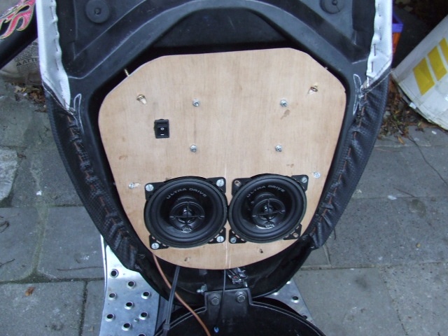

Ik heb de TA-2424, maar ik vind hem tegenvallen qua geluidsproductie. Ik heb er deze speakers aan hangen. Ik wil best groter, maar deze hadden we nog liggen. Zou daar winst te halen zijn? Of is het gewoon de versterker die niet meer kan?

Dat zijn wel erg kleine speakers inderdaad dus ze zullen wel niet een erg groot rendement hebben. En dan is het nog even de vraag of je de ta2024 hebt met weerstandmod of zonder? Want zonder en gebruikende met een ipod dan haal je nooit het maximale uit je TA2024.

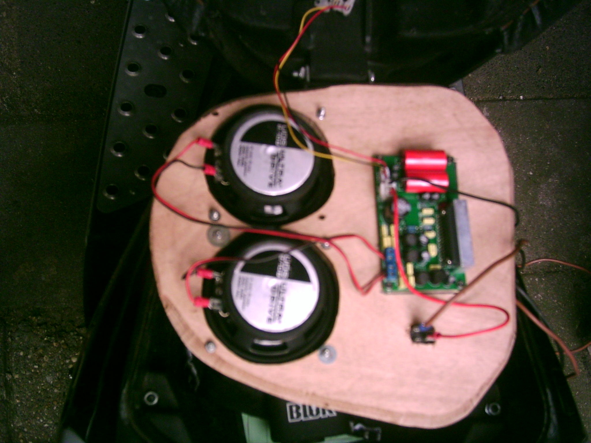

Ik zou niet weten eigenlijk. Hoe te ontdekken? Hij gaat trouwens wel harder met een iPod (touch) dan met mijn PSP, maar de versterker in de PSP in minder dan die van een willekeurig ander apparaat met 3.5mm jack.
EDIT: Ik heb je link (in je sig) gelezen. Is dit voor de 2*25watt versterker hetzelfde? Ga ik maar eens proberen dan :)
EDIT 2: geen post zonder plaatje:
Afbeeldingslocatie: http://tweakers.net/ext/f/8QxFKsTk4fNeZETU7dJE5iOB/full.jpg
Ik ga hem nog afwerken, eerst fatsoenlijk geluid fixen :)

Nou vooral als jij die speakers met gesloten buddy gaat gebruiken blijft er denk ik niets over van je geluid. Daarbij zijn het echt wel kleine speakers en met een TA2024 is een weerstandsmod eigenlijk onontbeerlijk.

Het is ook een TA2424, die was tijdelijk leverbaar. Heeft 2*25 watt i.p.v. 2*15. Maar ik ga hem ook niet met gesloten buddy gebruiken. Dan blijft er idd niks van over. Maar grotere speakers zijn dus echt een must?

Wel zeker het proberen waard, en dan met name letten op een hoog rendement / gevoeligheid. bijvoorbeeld 93dB.

Zonder weerstandsmod valt hij inderdaad tegen. Het is gewoon jammer dat de versterker niet harder kan omdat je ipod op max staat. Dat ligt dus niet aan het maximum vermogen van je versterker. Zie het als een auto waarvan het gaspedaal maar tot de helft ingedrukt kan worden.
