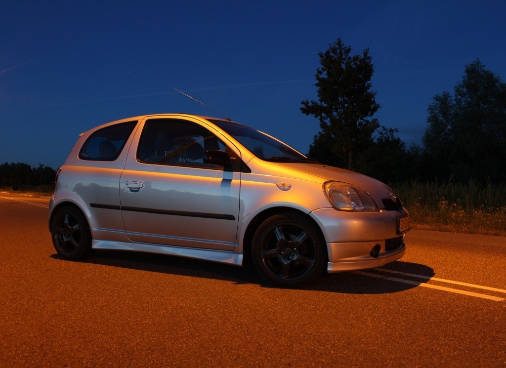

Net mijn auto even behandelt met de NXT lijn van Meguiars:
Afbeeldingslocatie: http://i47.tinypic.com/352g4m8.jpg
Afbeeldingslocatie: http://i50.tinypic.com/10yiav9.jpg
Afbeeldingslocatie: http://i49.tinypic.com/ipm8vd.jpg
Looks good :D
Volgende week het leer maar even behandelen met Leatherique Prestine Clean en Rejuvinator Oil

dat ziet er netjes uit mooie resultaten.
ook de foto is mooi gemaakt, zou zo in een productfolder kunnen ;)
