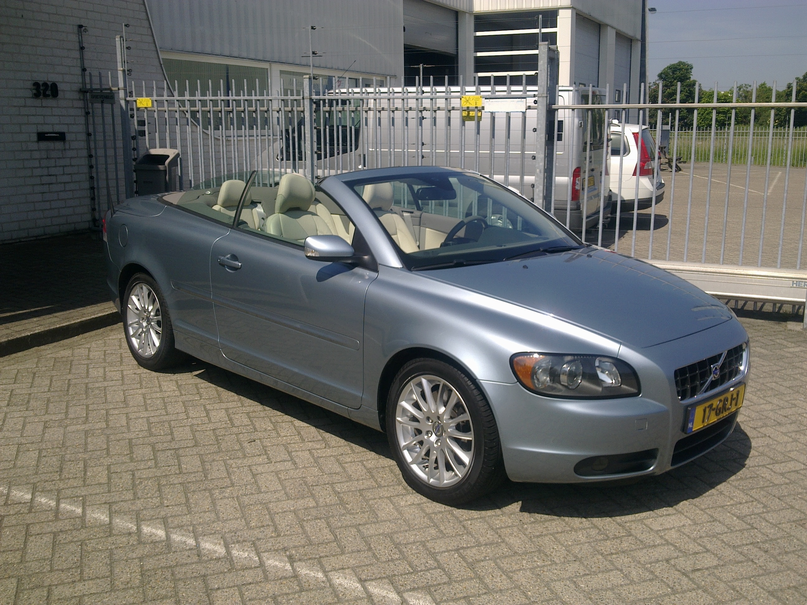

Als aanvulling op dit topic, een eigen voorbeld van mijn 'poets kunsten':
Afbeeldingslocatie: http://tweakers.net/ext/f/7Zx9qQcpNRila2OB3JBKWuMG/full.jpg
(klik voor groot)
De C70 cabrio van mijn baas. Helemaal gepoetst en in de shampoo gezet en volledig gereinigd, teer plekjes eraf gehaald, vlekken uit de bekleding gehaald, daarna de auto in de wax gezet, leer behandeld, ruiten gedaan, banden met banden zwart ingespoten nadat ik de velgen met tear remover had schoongemaakt. :)
