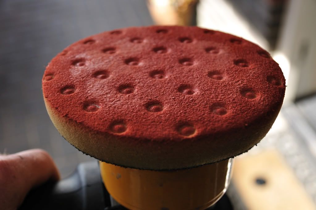

Zo komt je polijstpad eruit te zien van eenoude mercedes met rode unilak

Als het voelt als schuurpapier zal de lak een beetje geoxideerd zijn moet je hem na grondig wassen eens kleien, hij zal vervolgens als een spiegel aanvoelen, als je hem vervolgens polijst zal je versteld staan van de glans.

Nou, ik geef het op met m'n Twingo en de DAP :'(
Ik krijg de finish maar niet marringvrij. Voor degenen die niet op het Carclean forum kijken, hier het verhaal, misschien weet iemand wat ik fout doe.
Ik heb de DAP500 starterskit van CC, met Monello Mezzo (polishing) en Monello Finale (finishing). Daarbij heb ik de oranje pad (light to medium cut), witte pad (light cut), zwarte pad (finishing/glaze) en gouden pad (wax).
Ik start, na wat testjes om te kijken hoe hard de lak is en hoe standvastig de swirls en RDS'en zijn, met Mezzo op oranje. Dit doet de swirls en RDS'en aardig goed, zo'n 90% verdwijnt, al dan niet na wat aandringen. Een hele verbetering is zichtbaar.
IPA wipedown, en ik zie iets wat op hologramming lijkt maar dat schijnt niet te kunnen met een DA. Op het CC forum denkt men dat het marring is, zou zeer goed kunnen. In ieder geval zie je duidelijke vegen op de lak in de zon. Opzich niet erg, dit is maar de eerste stap in het correcten van de lak.
Daarna zwart met finale. Dit doet werkelijk helemaal _niets_, behalve dan misschien wat glans toevoegen, maar de marring blijft.
Daarna wit met Finale. De marring lijkt minder te worden, echter is het nog steeds zeer duidelijk aanwezig, ook na een 2e hit.
Daarna de witte pad schoongemaakt en wit met Mezzo geprobeerd als tussenstap. Marring blijft echter, ook daarna finishen met Finale op zwart helpt niet.
Ik heb van alles geprobeerd, hard drukken, zacht drukken of helemaal niet drukken, veel toeren, weinig toeren. Uiteindelijk was ik er zat van (van 09:00 tot 14:00 bezig geweest op dit punt) en heb ik de Twingo met Finish op wit afgemaakt en er met de zwarte pad een laag Black Hole opgesmeerd. Dat maskeert het effect volledig, echter is dit natuurlijk niet hoe ik te werk wil gaan (voor de duidelijkheid: dit is mijn eigen auto, ik ben geen profi detailer). Daarnaast wil ik graag de Altea een keer aanpakken, maar ik durf nu niet omdat ik bang ben dat ik op die auto de marring ook weer krijg.
Kan iemand mij de gouden tip geven? Hoe dien ik te finishen? Helpt het als ik een licht groene pad gebruik om te finishen? Die zwarte pad is namelijk heel erg zacht, dus ik kan me voorstellen dat die niet veel doet, terwijl wit alweer redelijk stevig is. En hoe hard moet ik op de DA drukken tijdens het finishen? En met welke setting? Veel toeren of weinig toeren? En moet ik eerst harder drukken om naar het einde toe minder druk te zetten? En moet ik de polish inwerken op stand 3, verwerken op 4-5 en dan weer afbouwen naar 3 of is dat niet nodig? En hoe kan ik precies zien wanneer de Finale "uitgewerkt" is? Het blijft bij mij heel lang olieachtig, ook al blijf ik 5 minuten polijsten op dat ene stuk.
Een heleboel vragen, maar ik hoop dat iemand de moeite wil nemen om me te helpen, want zo verlies ik een beetje het plezier in het detailen.
  • tsunami69
  • Laatst online: 30-10 18:15
de groene pad zou inderdaad wel eens de oplossing kunnen zijn, ik finish zelf bijna altijd met de groene pad
maar dan met de Meguiar's M80 (hier zitten schijnbaar lichte fillers in) of de M205, gaat eigenlijk altijd goed
zwart heeft geen cutting factor en de correctie zal dus volledig van de pasta moeten komen, de witte heeft factor 2 (op een schaal van 0 tot 5) en kan dus alweer net te zijn
  • Arfman
  • Laatst online: 10-11 14:14
Arfman
Drome!
tsunami69 schreef op donderdag 20 mei 2010 @ 21:11:
Thanks, de groene pad staat op het verlanglijstje. M80/M205, waarmee is dat vergelijkbaar? M80 is de polishing en M205 finishing? Of andersom? Ik zit niet zo in de Meguiar's wereld. Overigens hebben fillers toch geen nut? Na het finishen doe je toch een IPA wipedown waarmee alle fillers ook weer verdwijnen? Had namelijk uit arren moede ook nog AG SRP geprobeerd als finisher, dat leek ook toppie totdat ik de IPA wipedown deed (wat ik al had verwacht, maar toch).
Dan is mijn redenatie dus niet helemaal onterecht :)
Aangezien jij best wel ervaren bent, hoe finish jij? (op polishinggebied dan :X) Hard drukken of geen druk zetten en met hoeveel toeren?
Ik ben overigens niet van plan om voor anderen te gaan detailen, mocht je dat eventueel weerhouden om tips achter te houden, dit is puur hobby voor mezelf.
  • tsunami69
De M80 en M105 zijn beide om mee te finishen, de M105 heeft iets meer byte en zal het op moderne hardere lakken beter doen.
De M80 bevat olieen e.d. met een wipedown zou je deze weer verwijderen
Ik zou anders zeggen sla de wipedown over en gebruik een goede wax of sealant
Finishen doe ik op standje 4-5 zonder druk

  • Arfman
Arfman
Drome!
tsunami69 schreef op donderdag 20 mei 2010 @ 22:56:
Ja dat zou kunnen, heb ik nu uiteindelijk ook gedaan, maar ik ben een mierenneuker (anders koop je ook geen DAP natuurlijk ;)) en ik weet dat er onder die mooie laag Black Hole "rotzooi" zit.
Hmm, dat heb ik ook geprobeerd met zwart en wit, denk echt dat ik de groene pad moet hebben.
In het detailen heb je weinig echte "broodpoetsers" de meeste doen het voor de hobby en staan met raad en daad klaar voor anderen.
Ook ik heb er nog een baan bij
Idem. Ik poets m'n eigen auto's en ik heb 2 mensen die ik graag een poetsbeurt kado wil doen vanwege bewezen diensten, in het kader van "wat geef je aan iemand die alles al heeft". Nou, een swirlvrije auto dus :)

Ik zou zeggen doe bovenstaande op een testspot, mischien finish je met groene pad net even beter, of is de oranje pad niet nodig maar kan je meteen met de witte aan de gang
