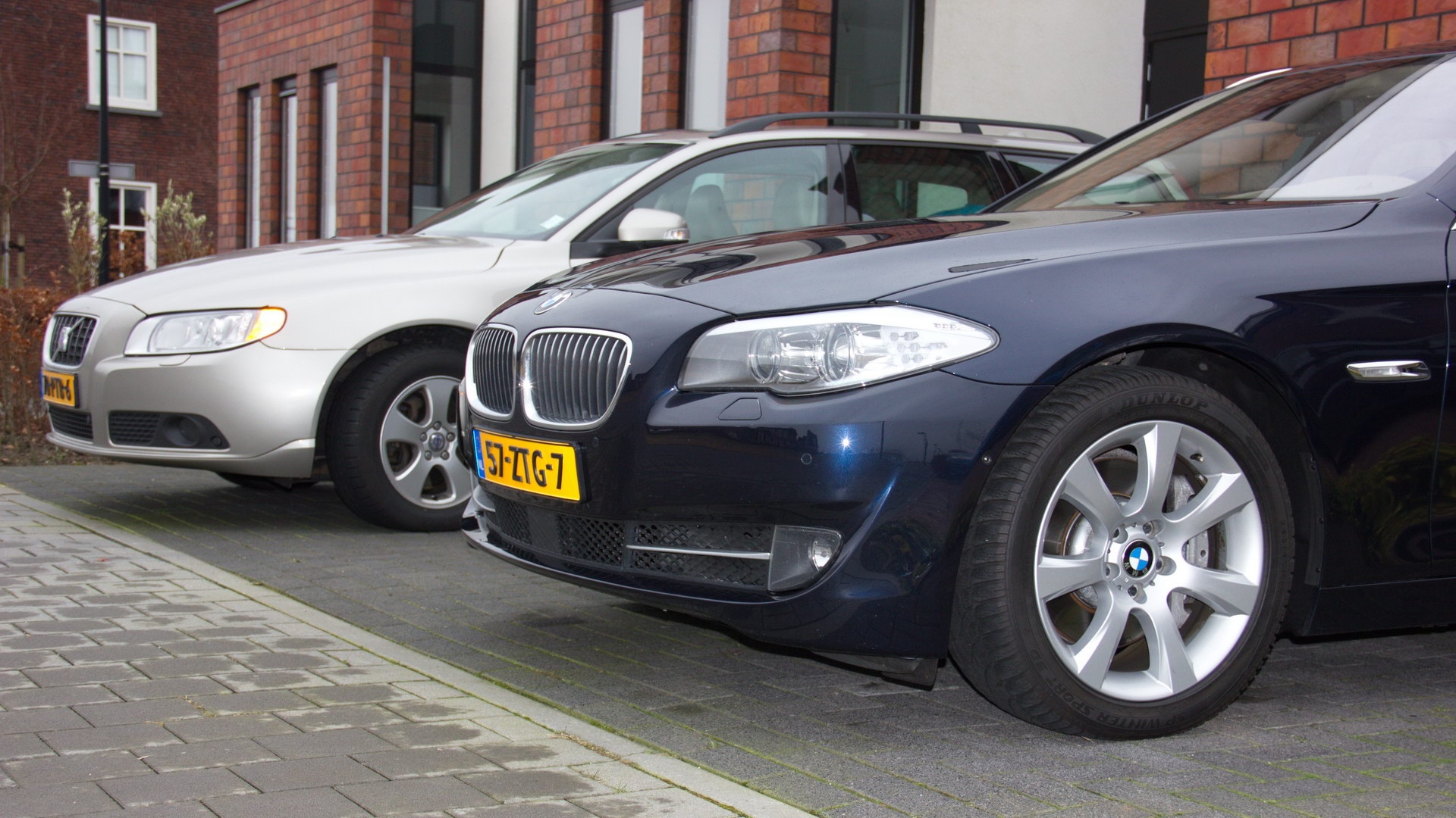

Een tijdje geleden heb ik mijn wintervelgen grondig schoongemaakt (o.a. IronX) en er nieuwe winterbanden op laten zetten. Morgen gaan ze op mijn auto. Wat kan ik op de velgen smeren om vuil en die zwarte troep die van de remmen komt wat gemakkelijker van mijn velgen te krijgen? Ik heb wel het een en ander aan middeltjes in huis, maar zeker geen compleet detailing-arsenaal.
De winterwielen:
Afbeeldingslocatie: http://tweakers.net/ext/f/CwK4bTq9IdIprNzMxUmyp4dG/full.jpg
Die schoonmaakactie staat me trouwens ook te wachten voor de zomerwielen en ook nog een keer voor de wielen van mijn vrouws auto. Daarom zou ik graag iets niet al te arbeidsintensiefs willen.
[ Voor 33% gewijzigd door Tomatoman op 13-12-2014 10:04 ]

BTW: mooie kleur van die BMW, spijtig voor die gigantische bluts :( (of is dat een funky reflectie?)

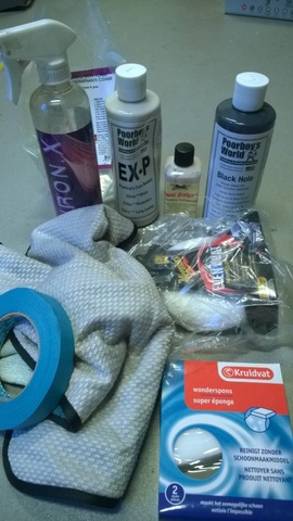

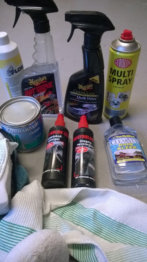

Die speciale wheel sealants en dergelijke kende ik niet. Dit is wat ik morgen aan detailingmidelen tot mijn beschikking heb:
Afbeeldingslocatie: http://tweakers.net/ext/f/LUjguEEVqEcdOX7nkv55krpk/full.jpg
Afbeeldingslocatie: http://tweakers.net/ext/f/GadXJCcjAXZaIwDKDayyUBhy/full.jpg
En tot slot nog deze:
Afbeeldingslocatie: http://tweakers.net/ext/f/jIDmrdsEy0XthmDjNp3jpAcq/full.jpg
En die lichtblauwe 'vlek' is puur het flitslicht, met de lak is gelukkig niets aan de hand :)

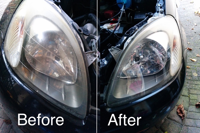

Vanmiddag de koplampen van m'n Toyota Yaris uit 2001 even snel een beetje gepolijst. Had al langer plannen om ze te polijsten, en was van plan om ze volgend jaar (voorjaar/zomer) echt goed aan te pakken (wetsanden korrel 1000 t/m 3000 en daarna nog polijsten).
Vanmiddag bij het wassen begon het echter te kriebelen, dus toen maar ff de excenter eroverheen gehaald :9
Afbeeldingslocatie: http://tweakers.net/ext/f/tHsj2DuxNtDfpSncowakHYLx/full.jpg
Zijn twee verschillende koplampen, maar beiden zagen er zo verweerd uit
Dit was met een oranje pad en SSR 3 > 2 > 1. Heb nog geen UV-sealant, dus voor nu zit er maar even Collinite 845 wax op om iig de viezigheid af te stoten
Ben niet ontevreden, ben er misschien 45 min. mee bezig geweest (voor beide koplampen samen). Als je echt goed ermee bezig gaat is nog wel beter resultaat te verkrijgen: Forum Carclean.nl: [Koplampen] Toyota Yaris '99
Moet zeggen dat zoiets voor het algehele uiterlijk een groot verschil maakt, auto lijkt een stuk jonger erdoor.
[ Voor 15% gewijzigd door ThinkPad op 20-12-2014 23:48 ]
  • hostler
  • Laatst online: 28-10 21:58
hostler
Yeahhh dude!
Collnite 845 heeft anders ook gewoon bescherming tegen UV hoor ;)
  • dangerpaki
  • Laatst online: 10-11 14:52
Mooi resultaat. Maar even een coating van gyeon op de kop tikken is wel handig. Ik ben huiverig om de mijne aan te pakken omdat ik zoiets heb dat je dan om de zoveel tijd weer coating erop moet smeren. En ik weet van mezelf dat ik dat niet goed bij ga kunnen houden ivm drukte. Nou zijn m'n koplampen niet heel erg verweerd. Maar als ik dit zo zie denk ik dat er bij mij ook zeker winst te behalen valt.
