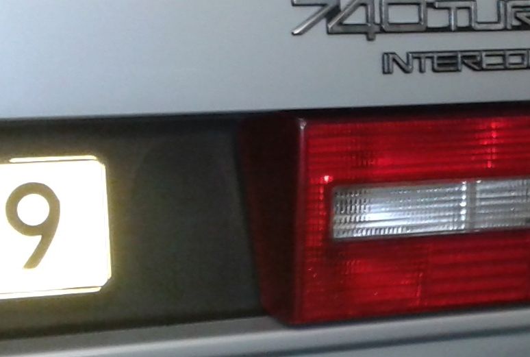

vandaag een mooie dag om de auto eens onderhanden te nemen.
Heb net gedaan met wassen en kleien. Wou zo dadelijk starten met polijsten, nl machinaal(dap900) met monello finale en witte pad (heb een zeer zachte lak), maar nu zag ik dat ik ook autoglym super resin polish staan heb, kan ik die autoglym erna gebruiken of is dat niet nodig?
edit: heb het maar niet gedaan, als ik het niet zeker weet toch maar niet doen.
maar wat een klus, 8u aan gewerkt(enkel de buitenkant): wassen kleien polieren en waxen.
  • Rainesh
  • Laatst online: 19:43
Rainesh
Foto's! :)
8u is wel redelijk, ligt eraan hoe groot je auto is en hoe vuil ie was.
foto's toegevoegd, maar toch een paar vragen:
1. een paar keer tijdens het polijsten werd de polijstpasta korrelig, hoe komt dat?
2. ook vandaag nog 1uur bezig geweest om de lijmresten te verwijderen van de tape, was nogthans goede en maar +-4u laten ophangen. hoe dit in de toekomst vermijden?
3. ook zat er nog polijstpasta in kieren en gaten, plakken jullie alles dicht? of poets je dat erna gewoon weg?
4. doen jullie de tape weg voor het waxen of erna?
Afbeeldingslocatie: http://i62.tinypic.com/2gvsl1u.jpg
Afbeeldingslocatie: http://i57.tinypic.com/10mkjds.jpg
Afbeeldingslocatie: http://i57.tinypic.com/1z6ftky.jpg
Afbeeldingslocatie: http://i58.tinypic.com/11t96dg.jpg
Afbeeldingslocatie: http://i57.tinypic.com/ige06t.jpg
Afbeeldingslocatie: http://i62.tinypic.com/x3txyc.jpg
Afbeeldingslocatie: http://i62.tinypic.com/qrm8oo.jpg
Afbeeldingslocatie: http://i62.tinypic.com/vdzjwg.jpg

Correct me if I'm wrong, maar ik herinner me vaag dat dat korrelige te maken had met te lang het product door laten werken terwijl het al is afgebroken.
  • KappeNou
  • Laatst online: 22-03 07:09
Als het droog wordt moet je nieuw polijst middel pakken.
Wat voor afplak tape gebruik je? Het ziet eruit als goedkope schilders tape.
http://wax-on.nl/category.php?id_category=31
http://www.carclean.nl/producten/Accessoires/Afplaktape
Polijst middel gaat overal zitten, dus zoveel mogelijke kieren afplakken.
Ja met waxen vooral tape bij rubbers en kunstof laten zitten. Bij kieren maakt het niet uit.

oke bedankt voor de antwoorden, ga ik volgende keer(in het voorjaar) zeker rekening mee houden.
De afplaktape is van 3M, niet de goedkoopste maar is er blijkbaar toch niet voor geschikt. volgende keer toch maar andere gebruiken.

Ik ben mn auto beetje bij beetje aan het detailen tot nu toe heb ik dak en motorkap gedaan (t/m Connolite was).
Nu wil ik de achterkant doen en daar zit een deel waar ik een goed middeltje voor zoek.
Tussen mijn achterlichten zit een deel mat zwart (gewoon lak), daar heeft vroeger een landensticker gezeten. Al het plaksel heb ik destijds goed weggekregen, maar zoals je op onderstaande foto wellicht kan zien, zie je de afdruk nog zitten. Ook zie je wat kleur verschil.
Normaal zou je bij kleurverschil polijsten oid, maar dat lijkt me met matte lak niet handig :+
Afbeeldingslocatie: http://i124.photobucket.com/albums/p32/dopdedouwer/eigen%20auto/20141020_1453091_zpsec62b305.jpgOverspuiten/folie/plastidip is misschien wel net zo makkelijk, maar als hier iemand zit die een goed middeltje weet is dat misschien wel zo handig..

[afbeelding]Overspuiten/folie/plastidip is misschien wel net zo makkelijk, maar als hier iemand zit die een goed middeltje weet is dat misschien wel zo handig..
Een keer goed ontvetten met APC. Als je dat niet hebt, met dreft oid. En een trim dressing proberen. Auto Finesse Revive Trim is een goede. Met een applicator meerdere malen aanbrengen zodat het goed intrekt. Ik zou dan wel het hele gedeelte meepakken dus ook de delen om de stickervlek.
