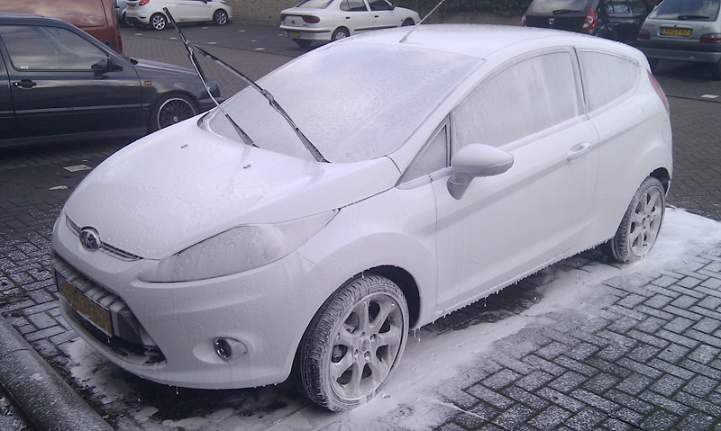

Vanochtend heb ik de witte Ford Fiesta van mijn vrouw in de 845 gezet die ik tijdens de summersale had gekocht voor een zacht prijsje. Normaal gebruik ik de PB Natty Blue maar deze vond ik toch wel een stuk fijner om te verwerken. Glans lijkt goed te zijn al blijft het geklooi om een witte auto goed dekkend in de wax te zetten. :X Halverwege kreeg ik ook nog een regenbui in mijn nek. :( Gelukkig waren de motorkap en het dak al klaar en was er al een nette beading zichtbaar. Een half uur later was het weer droog en kon ik de rest afhandelen.
Al met al een fijne wax. d:)b Ik ben wel benieuwd naar de standtijd.

  • Ophidian
Rainesh schreef op dinsdag 02 september 2014 @ 12:39:
Sowieso geen foam, want foam stript je wax. Inderdaad gewoon HD en sopje.
Sinds wanneer dat?
Ik foam onze auto's altijd, dit stript niet je wax. Sheeting en beading zijn meteen terug na het foamen. Toevallig vandaag nog de 106 gedaan.
Afbeeldingslocatie: http://i60.tinypic.com/10p7cxi.jpg
Gister ook de ander gewassen. Me loves Collinite
Afbeeldingslocatie: http://i57.tinypic.com/335465l.jpg
Afbeeldingslocatie: http://i58.tinypic.com/2e5m5qf.jpg
  • Rainesh
  • Laatst online: 19:43
Rainesh
Ik dacht altijd dat foam juist waxt stript of is dat alleen bij een extreme verhouding? Ik durf bij de wasbox juist nooit te foamen...bang dat mn harde werk opeens foetsie is:D
  • Ophidian
De foam bij de wasbox is dan ook anders dan die je thuis gebruikt ;) Bij een wasbox heb je dus wel kans op een verdwenen wax laag, maar dat hoeft ook niet altijd. Heb zelf gewoon een foam lans en werkt fantastisch. Weekt veel beter los dan ff afspuiten. Zeker als je veel sheeting hebt, blijft de foam langer zitten. :p

Wow, detailen is vermoeiend (pauze!). Heb net 2 uur zitten wassen en kleien. De 1/4 vd klei die ik afgesneden heb (50gr), is er volledig door gegaan. Je kan het helemaal niet meer kneden zodat er nog propere stukjes overbleven.
Afbeeldingslocatie: http://i.imgur.com/Vu5PMvx.jpg
Large: http://i.imgur.com/dOAFJWk.jpg
En autolak voelt zooo zacht aan nu. Tegelijkertijd is ook een heel groot deel van de swirls eigenlijk verdwenen na het kleien. Interessant, maar minder werk voor mij ^^
Heb ook mijn ruiten gekleid, en dat was duidelijk helemaal geen slecht idee. Daar is ook een hele boel vuiligheid vanaf gegaan...
Ik heb niet alles met klei kunnen wegkrijgen (vogelpoepresten, sommige insectjes die gewoon IN het lak zitten, ...). Ook is me opgevallen hoeveel steenslag putjes ik wel niet heb op de auto. Zal nog een keer met touch-up paint mogen spelen.
Hoe krijg je eigenlijk die dingen zoals vogelpoepresten en diepe insectjes weg? Speciale insectenspons had ook niet geholpen tijdens het wassen.
Op naar de volgende stap: polishen, glazen en waxen.
