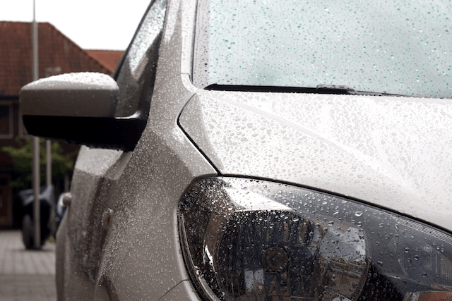

Dit spul moet ik hebben voor op de auto :9
Dat beading :9 :9 :9

Daar heb je rainkleer/rain-x voor, en voor je lak wax/sealant :) ... dit soort spul zal ik niet gauw op mijn auto smeren (hooguit op je ramen).

Het probleem met neverwet is dat er een lichte waas komt. Niet verstandig om op je auto te smeren dus ;)

Vanmiddag snel tussen het onweer door foto's geschoten.
Huphuphup in de Up!
Huphuphup in de Up!
Dat de auto is gewaxt is te merken: met dit regenweer ben je in mum van tijd de insecten op je motorkap en bumper kwijt :P
