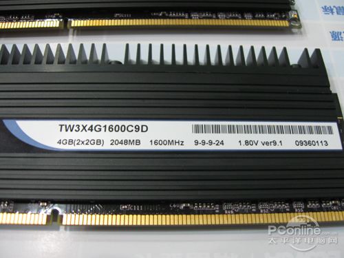

Ik draai onderstaande screenshot stabiel, maar vraag me af of ik het geheugen dat nu staat op 1.6v nog hoger kan. Op de setjes staat 1.8v maar kan elk moederbord dat zo maar 1,2,3 aan of niet.
Ik heb de gigabyte P55A UD-5 met diit geheugen Link

Als op je geheugen 1,8v staat heb je niet de kit waar je naar linkt, want die wil op 1.5v lopen. 1.65 is het maximum dat voor Nehalem-processors staat, waarvan onze Lynnfields een subfamilie zijn. Eigenlijk is het zo dat niet 1.65 de limiet is, maar de VTT (of IMC) voltage + 0,5v. Belangrijk is dat je dit onthoud: als je niet weet waar ik het over heb, zet NOOIT je geheugen hoger dan 1,65v! Doe je dat wel, dan riskeer je het uncore-gedeelte van je processor door te branden, en mag je naar de winkel voor een nieuw mobo + CPU.

Blue-Tiger schreef op zondag 21 maart 2010 @ 19:49:
Lijkt mij dat je hier wel aardig aan een limiet zit ;) Je kunt nog proberen het Vcore te verhogen, totdat de temps echt belachelijk hoog worden... Maar sowieso niet aan de Vram meer gaan zitten! Die moet echt onder de 1.65V blijven als het even kan, erop mag ook :)
Ik weet niet hoe je RAM nu uberhaupt ingesteld staat, zou kunnen helpen om de timings wat te verlagen (dwz. verhogen) naar 8-8-8-24 of, indien je dat al hebt, naar 9-9-9-27 oid... 24 zou ook kunnen werken.
Ik lees inderdaad op verschillende sites en reviews dat de maximale spanning 1.64 volt is, maar als ik dan kijk op de sticker op mijn geheugen zie de website van de winkel waar ik deze gekocht heb en onderstaande link met een plaatje van het geheugen Link
dan geeft deze aan dat dat maximaal 1.80v mag zijn. Bij welk systeem mag ik deze spanning dan wel aanhouden?
Link van een plaatje van mijn geheugen, identiek aan de mijne
Ik heb de timings nu aangepast naar 9-9-9-24 standaard staat deze op 7-7-7-20
De voltages zijn nu dus 1.640 terwijl het moederbord pas in roze aangeeft dat 1.70 te hoog is.
Vreemd dat alle fabrikanten wat anders zeggen :|

Sorry maar wat bedoel je hiermee, zeker weer iets dat ik had moeten lezen, en dat heb ik zo ongeveer met heel dit topic gedaan, zover lijkt me wel duidelijk. :X ga natuurlijk niet zomaar een beetje zitten rommelen met mijn voltages om zo het systeem om zeep te helpen.
Diego27 schreef op zondag 21 maart 2010 @ 21:20:
DDR3 geheugen met een spanning van 1,8V komt nog uit de tijd van socket 775, toen hadden enkele mobo's ook DDR3 geheugensloten (ook al was dat nutteloos :p )
