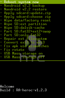

m3nno schreef op vrijdag 04 december 2009 @ 12:58:
Had ik al geprobeerd, ook dan kom hij in dezelfde "loop"
Ik heb nu 2 partities, beide fat16. Is dit goed? Want het werkt niet, zit nogsteeds in dezelfde loop.
Je moet je SD kaart partitioneren via het recovery menu. 512 MB EXT en de rest FAT32. Hij vraagt ook om swap, maar dat kun je op 0 zetten. Als je dan de Modaco rom erop zet, wordt de EXT partitie automatisch gezien.
Ik heb het idee dat dan ook meteen geïnstalleerde apps worden overgezet, maar dat weet ik niet zeker. Maar na een wipe heb je dan iig je apps nog:)
[ Voor 39% gewijzigd door ignatius op 04-12-2009 14:09 . Reden: typo's ]
  • m3nno
  • Laatst online: 05-03-2024
ignatius schreef op vrijdag 04 december 2009 @ 14:06:
In het recovery menu heb ik een optie ALT+F: repair ext filesystem; wanneer ik deze optie selecteer geeft de hero aan dat er een error is bij het controleren van het filesysteem. Run e2fsck manually from console.
Ik doe iets fout, maar wat...

Maverick schreef op vrijdag 04 december 2009 @ 14:33:
Heb je je cache en dalvik cache al gewist? bij MCD kan dit een boot loop veroorzaken
En hoe doe ik dat?
Ik kan de telefoon niet meer opstarten, alleen het recovery menu kan ik benaderen. Verder hangt hij in een loop.
Editje: Home+Power+Search+Back heeft hem een harde reset gegeven. Nu doet hij het weer :)
Edit2: Hoe moet ik de SD kaart formateren? FAT16? FAT32? 1 of 2 partities? ik heb het standaard 2gb kaartje wat erbij zat.
[ Voor 24% gewijzigd door m3nno op 04-12-2009 20:19 ]

m3nno schreef op vrijdag 04 december 2009 @ 18:13:
En hoe doe ik dat?
2 partities
EXT2 voor je A2SD, ik heb 640 MB, maar dat is volgens mij best veel 8)
De rest FAT32. Dit kun je gewoon via de recovery doen, heb je de nieuwste van AmonRa (1.3.2) al?

Voor diegene die al root access hebben en niet de adb shell in willen duiken voor een nieuwe recovery image:
1. Find the recovery image you want and MAKE SURE IT IS FOR YOUR PHONE (should say in where you it what phone it is for).
2. Write down the filename of the recovery image EXACTLY as it is written (i.e. RA-Hero-Recovery-v1.5.1.img).
3. Put the recovery image on the SD card (not in any folders).
4. Download Terminal from the Market if you don’t already have it and install it (there are a few different terminals in the Market some have an onscreen keyboard and some don’t experiment till you get one, also hold down Menu in some of them to bring up the onscreen keyboard if you don’t see it).
5. Open the Terminal program and type the following (with hitting enter at the end of each line):
su
flash_image recovery /sdcard/name-of-recovery.img
6. In the above text, replace name-of-recovery.img with the name of your recovery image (make sure the .img is on the end).
7. Phone should pause for a second and then show you a new blank line. Turn it off and back on by holding down Home and Power to ensure it flashed correctly. Done.
Edit @RocketGuns:
Dat menu van de recovery image is idd geniaal _/-\o_

Hoe kom je daarbij? Ten eerste laat de HTC Rom het uit zichzelf al toe om een (signed) update.zip te laden vanaf de SD kaart en ten tweede geef je zelf verderop in je post al het voorbeeld waarbij je geen root access nodig hebt. Dat stappenplan werkt namelijk ook zonder dat je je telefoon hebt geroot. Ik had het in elk geval niet nodig.

  2. Boot in je recovery image door de Home-toets ingedrukt te houden terwijl je het toestel inschakelt totdat het recovery menu verschijnt. Je hoort dan zoiets te zien:
    Amon_RA recovery image v1.2.3 screenshot
  3. Kies hier voor Nandroid backup (met je trackball scrollen en kiezen door in te drukken) en volg de verdere instructies op je scherm. Dit duurt een paar minuten voordat je weer in het hoofdmenu belandt.

Ben ook bezig met de custom rom van Modaco, na de apply van de custom rom en radio zipfiles is 'ie vanzelf gereboot, en staat nu >15 minuten op
Build : RA-hero-v1.2.3
Formatting CACHE:...
Moet ik wachten tot 'ie klaar is, of simpelweg rebooten?

Tijdens het uitvoeren van de update.zip of zip file geeft hij geen melding als hij voltooid.. als hij klaar is zijn de opties uit het menu ook terug.. Rebooten en hij maakt de installatie af.
  • addictive
  • Laatst online: 28-10 17:02
I noticed. Hij werkt nu inderdaad. Gelukkig :)

addictive schreef op donderdag 17 december 2009 @ 14:53:
Heb dat ook ff gefixt in mijn how-to. :)
