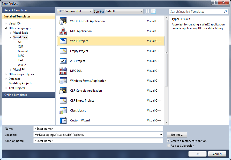

dtech schreef op zondag 04 juli 2010 @ 00:27:
Visual Studio werkt enkel met managed C++. En als je toch .NET gebruik kun je imho beter C# gebruiken (daar kun je ook met pointers e.d. werken in unmanaged code)
Dat is dus heel erg onjuist. Visual Studio heeft zowel support voor unmanaged C++ als managed (CLR) C++. En je bedoeld niet in C# unmanaged code, maar unsafe code.
Visual Studio 2010 - Project aanmaken
Nu is dit een screenshot van Visual Studio 2010 maar het was al zo vanaf de eerste Visual Studio ('97) dat je unmanaged C++ kon gebruiken en dat is nooit veranderd, en zal het ook voorlopig even niet doen.
Ik ben overigens wel geïnteresseerd waar games in gemaakt worden. Van de ID tech 4 spellen weet ik dat Visual Studio gebruikt wordt, maar hoe zit het met de rest?
[ Voor 36% gewijzigd door Sebazzz op 04-07-2010 00:40 ]

Visual Studio bestaat idd pas sinds '97, maar dat is slechts de bundel van alle losse onderdelen die al veel eerder bestonden. VS '97 bestond namelijk uit oa Visual Basic 5 en Visual C++ 5. VC++ 1.0 stamt uit '93.
Daarnaast is native C++ uiteraard nog altijd mogelijk, dat is met VC++ 2010 zo en zal met de toekomstige versies ook nog heel lang het geval blijven. Native C++ heeft nog een veel te grote marktwaarde om voor MS genegeerd te worden, en daarnaast is het overgrote deel van de Windows codebase ook nog altijd C en/of C++ (al gebruiken ze geloof ik zelf niet de VS IDE daarvoor).
Overigens is "Managed C++" een verouderde term die nog in VS 2002 en 2003 gebruikt werd. Met VC++ 8 (VS 2005) werd C++/CLI geïntroduceerd, een gestandaardiseerde taal waarin .Net constructies veel mooier in de taal waren opgenomen (oa door gebruik te maken van context sensitive keywords als "ref class", en nieuwe managed pointer en reference types dmv ^ en %)
Wellicht gebruikt niet iedereen de IDE, maar vrijwel iedereen die voor Windows ontwikkeld gebruikt de VC++ compiler. En voor Xbox 360 development zit je sowieso vast aan de VC++ compiler, ik geloof niet dat er andere compilers voor bestaan (en de 360 PowerPC is niet binary compatible met de algemene PowerPC, al zijn de verschillen niet heel erg groot - met name 128 ipv 32 AltiVec registers en wat extra instructies zoals een single cycle dotproduct)
[ Voor 13% gewijzigd door .oisyn op 04-07-2010 01:00 ]
Wat voor IDE moet ik dan aan denken? Borland of een bedrijfs (propietary) IDE?
En de VC++ compiler is zeker vanwege optimalisatie oid?
Van wat ik begrijp is VS 2010 in .NET zelf geschreven

Sebazzz schreef op zondag 04 juli 2010 @ 00:56:
Whatever ze maar willen gebruiken.
Mwoa, Intel C++ doet dat wat beter op zich.
Wat ik bedoel is dat ze de VC++ IDE niet gebruiken om hun C en C++ projecten te managen.

Dacht dat ze dat er in de loop der jaren wel hadden uit gehaald om zo iedereen te pushen om C++.NET te gebruiken.
Aan de hand van de reacties en de screenshot van Sebazzz zie ik dat mijn gedachtengang niet correct was.
