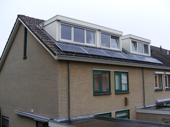

Dat is inderdaad de volgende stap. Boven de dakkapellen is ruimte voor nog 6 panelen. Er zit echter een pijp van de CV ketel in de weg. Zodra de ketel vervangen wordt verplaatsen we de pijp en is de weg vrij :*).
Op het platte dak vind ik een beetje eng want er vliegen regelmatig ballen en ander speelgoed over de bijkeuken als de kinderen in de tuin spelen.
Ben je erg gehecht aan die kinderen ?

harold65 schreef op woensdag 29 juli 2009 @ 09:44:
En weer is Nederland 1050Wp aan zonneenergie rijker :)
Zes 'SolarKing' panels op een clickfit rail en twee Stecagrid 500's hebben gisteren de eerste 2.3KWh gegenereerd. Het geeft inderdaad een kick om 's middags thuis te komen en te zien dat de meter achteruit is gelopen! Heerlijk. En dat voor een prijs waar je helemaal geen subsidie-ellende voor wilt hebben.
Meer foto's zijn hier te vinden.
Ook heb ik me aangemeld bij sonnenertrag.eu.
Leuk dat foto album met begeleidende tekst. Ik wist niet dat het clickfit systeem zo eenvoudig was te monteren. Heb je per dakpan model nog een verschillende beugel of is het 'one size fits all'?
Het enige wat ik niet kan zien is in het album is hoe de panelen gefixeerd worden op het clickfit systeem.
Al met al werkt zo'n serie fotootjes wel drempelverlagend, moet ik zeggen :)

JakeNL schreef op woensdag 29 juli 2009 @ 13:02:
Er zijn geloof ik twee 'diktes', afhankelijk van het soort dakpan en panlat.
Daar zal ik nog een foto van maken.
Je kan hier trouwens een filmpje vinden hoe het precies werkt. Dat was voor mij erg verhelderend.
