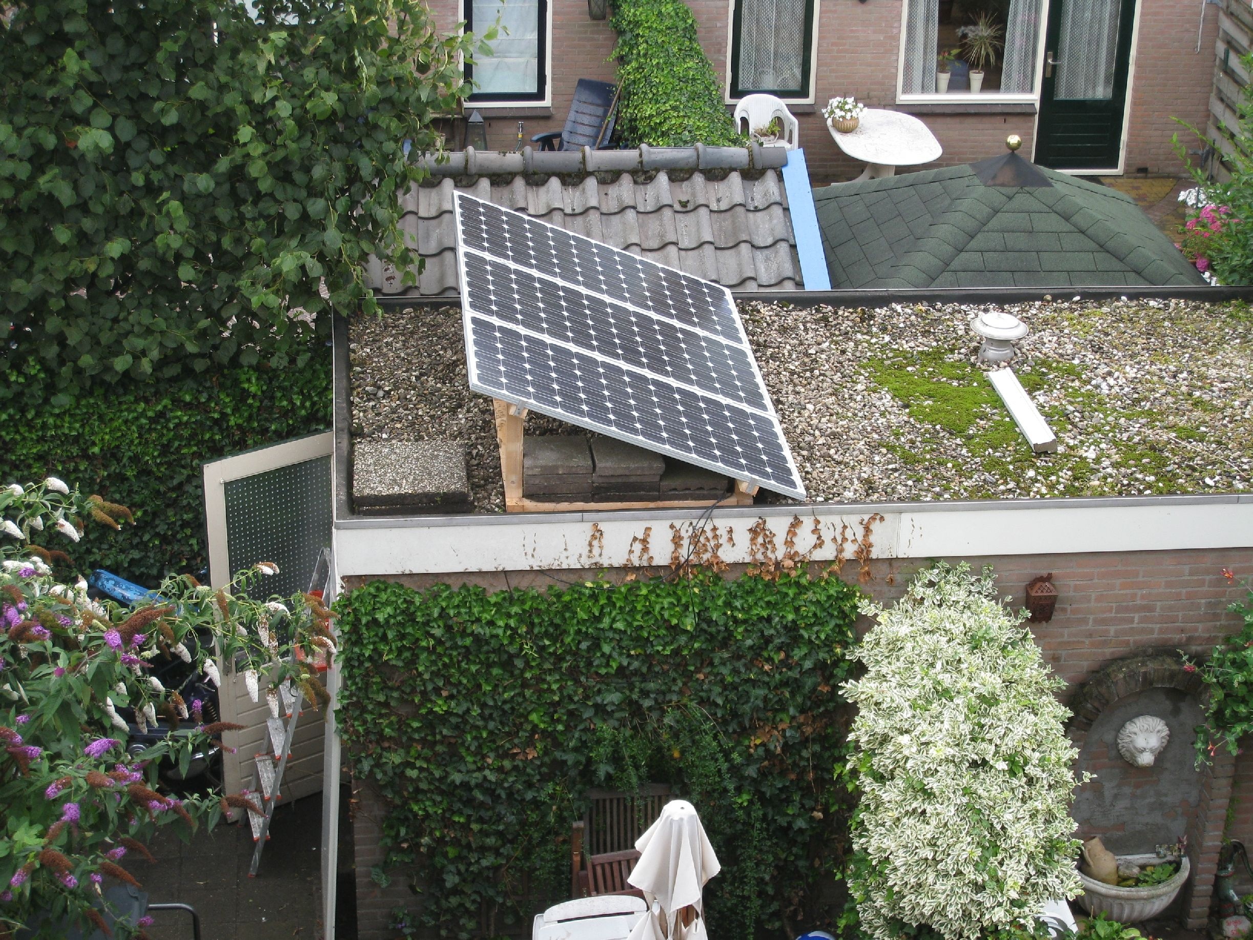

wOw! Ontzettend netjes gedaan!
kan je zelf aluminium lassen? of heb je het laten doen? Ik zou voor mooi ook mijn beugels op bepaalde plekken nog wel willen lassen voor extra stevigheid.

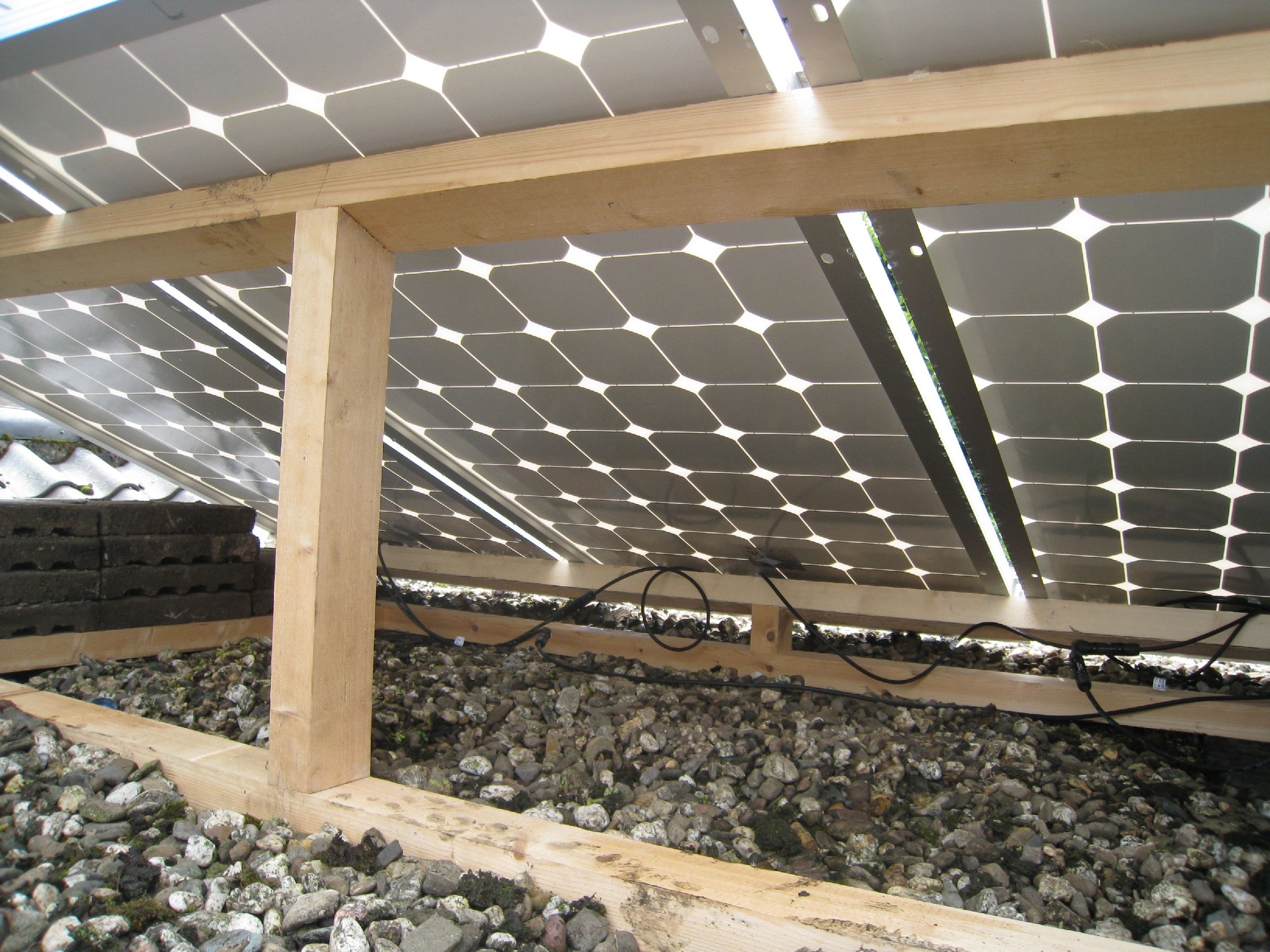

flitspaal.nl schreef op woensdag 22 juli 2009 @ 21:20:
Ik kan zelf niet lassen.
Dit is gedaan door een zeer vriendelijk en behulpzaam bedrijfje in Rheden
Het ontwerp en de montage komt wel bij mij vandaan
Het idee is natuurlijk niet origneel maar wel erg goed

De PV afdakjes beginnen besmettelijk te worden en om zich heen te grijpen. Net ook een "PV-newbee" uit Hillegom met een waanzinnig systeem inclusief "PV-afdakje" met 4 paneeltjes, ook dit jaar gerealiseerd. Directe link naar foto. Ondanks ongunstige uitgangssituatie van zijn huis toch zeer acceptabele opbrengsten met creatieve deeloplossingen (6 deelsystemen). Potentie zat in Nederland. Als je maar wilt.
"Mach weiter so!" _/-\o_

Kan altijd nog overtroffen worden: wie gaat voor een overdekte PV-uitbouw annex serre >:)

Waarom is dat afdakpaneel zo afgrijselijk asymetrisch geplaatst? Volgens mij voldoet z'n 'afdak' functie nou niet 100%

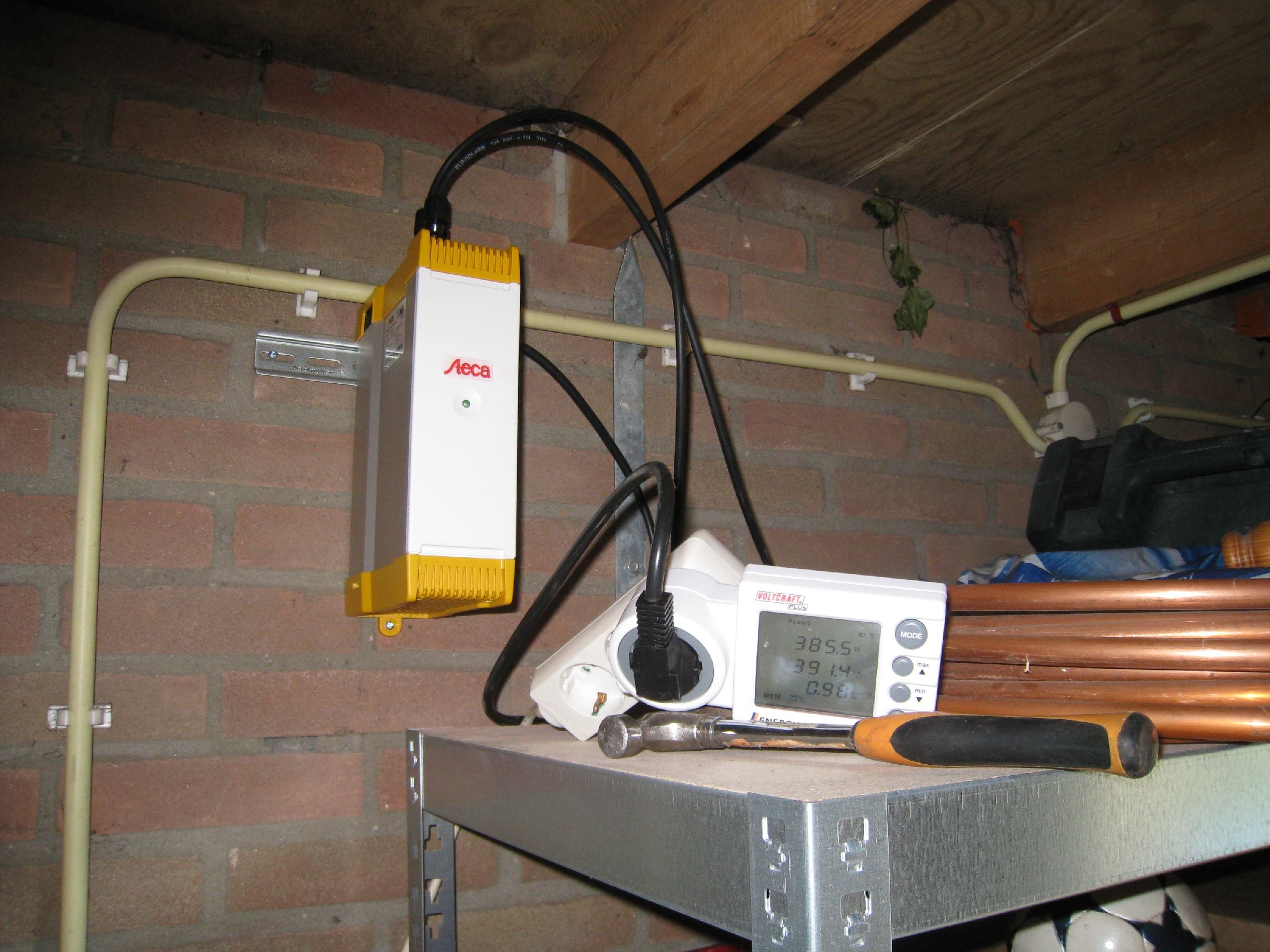

Interessant idee! Maar waar laat je dan de omvormer? Die kun je toch niet maar zo in die buitenkast hangen ivm weersomstandigheden (vocht, temp) ?
De gridfit 250 is IP65 dus mag buiten hangen. De kast is waterdicht, uiteraard want er zit een glasplaat bovenop. Maar ook een Soladin 120 kan best hoor in een stopkontakt in de kast zelf.

JakeNL schreef op donderdag 23 juli 2009 @ 11:00:
@Woodski:
Hij is zo veel mogelijk naar rechts geplaatst om de schaduw van het hogere dak te vermijden.
Anders zakt na 2 uur de boel heel snel in.
Links steekt hij tot nog dik 10cm uit.
Kijk maar naar de foto waar je alleen dat draadeind ziet.
Vanmorgen was de deur onderaan nog netjes schoon en droog.

Vandaag was ik erg verbaast toen ik thuiskwam en m'n productie metertje bekeek.
Het weer was absoluut pet met dikke bewolking.
M'n enkele 190wp paneeltje heeft op z'n eerste dag naar 189 watt gepiekt.
Terwijl de 6 andere in serie in 2 weken niet verder zijn gekomen dan 1062 watt (177 watt per paneel)
Vergeleken met deze Gridfit 250 met 189 onder slechte omstandigheden is 177 onder goede omstandigheden
van mijn grijze Sunny Boy 1100 die ik goedkoop heb gekocht wel heel slecht.
Kan dat zo'n groot verschil maken of heb ik misschien een paneeltje wat wat minder is in de string ?

Woodski schreef op donderdag 23 juli 2009 @ 20:08:
Je praat over hele korte pieken. 177W uit een 195W paneel is erg goed. Het hoogste wat ik heb gezien bij mijn 1320Wp ( 8 * 165Wp ) was 1150W Dus omgerekend 144W per paneel. 144/165 = 87.2%
Bij jou 177/195 = 90%
Nu weet ik overigens niet of op deze manier percentages berekenen en vergelijken verantwoord is volgens de bond van wiskundigen 8)7

Zo, na vele uurtjes uitzoekwerk, gemail en gelurk op dit forum wil ik hier met trots mijn PV systeem showen.
Ik heb drie paneeltjes van 175 Wp bij SolarKing gekocht en deze aangesloten op een STeca 500 omvormer, gekocht bij SolarNRG. ZIj hebben ook de kabel gemaakt, achteraf gezien misschien iets aan de lange kant.
Frame bestaat uit 2x3 inch ruw vuren hout. Dit had ik nog over van een verbouwing. In eerste instantie dacht ik dit op te stoken in de kachel maar toen ik bij de gamma was realiseerde ik dat hout best duur is....
Geen SDE subsidie oid. Steca omvormer zit via een EnergyLogger van de Conrad aangesloten op het bestaande stopcontact in de schuur. Daarnet tijdens een bui leverde het systeem 60 watt. Als de zon een beetje doorbreekt schiet ie snel door naar de 425 watt. Ik heb nog een oude draaimeter; die liep net achteruit! hoera!
De kabels onder de panelen moet ik nog even netjes ophangen en de twee zware grindtegels moeten nog op het frame. Verder heb ik nu 20 30x30 cm stoeptegels (a 8 kg per stuk) op het frame liggen. Volgens mij moet dit voldoende zijn.
Afbeeldingslocatie: http://tweakers.net/ext/f/Ae8k89kNYlqc8o91wuX9qCrs/thumb.jpg
Afbeeldingslocatie: http://tweakers.net/ext/f/KAoI0vtyF9YBF7nsCjN9TjSe/thumb.jpg
Afbeeldingslocatie: http://tweakers.net/ext/f/bp5BDxGD6Z8rclyEGdHeUUVu/thumb.jpg

wmeester schreef op vrijdag 24 juli 2009 @ 13:12:
Op de tweede foto is goed te zien hoe je de constructie hebt gemaakt.
Dat heb je zeer strak gedaan.
Vurenhout zonder enige vorm van bescherming zal alleen de 30 jaar niet halen :)
Maargoed dan heb je later een klus om een nieuw frame te maken.
Zo te zien is je dakje nu vol en is het grote dak niet gunstig.
Tijd voor een dakkapel !
Persoonlijk zou ik geen vuren pakken voor deze frames. De frames moeten meer dan 20 jaar mee. En met vurenhout gaat je dat denk ik niet lukken. Volgens mij is er recentelijk in dit topic hier ook al een discussie over geweest.
Je kan beter kiezen voor een paar goede platdakframes of desnoods bakken, deze kan je zelfs van Marktplaats afhalen voor weinig. Enige waar je even op moet letten is de grootte in het laatste geval. En liever trouwens 1 stoeptegel teveel dan te weinig. Je wilt niet dat bij windkracht 7 je zonnepanelen ineens het luchtruim kiezen ;)
Nog een tip.
Je hebt er veel werk in gestopt, maar dat frame van vurenhout maken was fout. Het frame is OK, de houtkeuze niet.
Je kunt de levensduur daarvan wat oprekken door het frame nog deze zomer op een tegel te zetten ipv meteen op het dak.
Zoals je de onderbalk nu in het grint hebt staan, geef ik het 2 tot 5 jaar voordat het instort. Vergeet niet dat de zorgvuldig getimmerde T koppelingen op trek belast worden als de wind onder je dure panelen komt.
Als die koppeling dan rot is, waaien de panelen alsnog van het dak. De tegels houden de rotte onderbalk dan in het grint en de rest waait weg.
Zorg dus dat het hout altijd droog ligt.
Verder zou ik het hout besmeren met antischimmel spul voor buitenhout. Veel heb je daar niet van nodig.
En het helpt als je aan de hoge kant vanhet frame nog een dakje maakt om het vurenhout te beschermen tegen natregenen. Gewoon er aan vast timmeren, minstens 30 cm breed. Desnoods een strook PVC golfplaat.
Dan kan deze constructie het best 10 tot 20 jaar volhouden.
Een volgende keer gesynthetiseerd hout gebruiken... (ben even de naam kwijt) dat hout is verhit en in vorm geperst, en blijft ook lang goed buiten., maar ook wel boven water houden.
Ook zou ik een stukje plastic folie hangen over de plaats waar de balk onder de rand van het paneel door gaat, dat wordt ook nat van regenwater, en gaat als eerste rotten.
Antischimmelspul er op en een laagje plastic er overheen, het beste is vijverfolie of EPDM folie voor dakgoten.

  • wmeester
  • Laatst online: 09:56
bedankt voor de reacties op mijn met vurenhout getimmerde constructie. Ik zal inderdaad een potje grondverf op de kwetsbare delen smeren. Verder is het hout redelijk zwaar, als de helft verrot is is het nog sterk genoeg.
Het frame staat trouwens wel op rubbertegels, dat is op de foto echter niet te zien.

Het is half 6 en mijn ZZO paneeltje raken de zon die langs achter het gebouw komt kwijt.
Afbeeldingslocatie: http://i168.photobucket.com/albums/u184/Woodski/Picture003-6.jpg
Ik check mijn resteerende 3.30 meter dak en zie dat er nog heel mooi
3 paneeltjes van 80cm passen die tot 5 uur heerlijk in de zon liggen.
De doorvoer naar de garage is daar ook eenvoudig...
Als ik verstandig ben doe ik dit pas in 2010 zodat de buren rustig kunnen wennen.
Afbeeldingslocatie: http://i168.photobucket.com/albums/u184/Woodski/Picture002-3.jpg
Als ik dit doe ga ik heel dik over de 600wp heen en zal een extra groepje moeten maken.
Wat maakt het eigenlijk uit om PV te delen met b.v de vriezer ?
En wat maakt het uit als ik straks inderdaad 2kwp (<10A) in een bestaande groep giet ?

  • JeroenH
  • Laatst online: 23:03
Woodski schreef op zondag 26 juli 2009 @ 17:33:
Klopt.
Als de PV-installatie maar maximaal 600wp is maakt dat niets uit.
Op zich niets als er verder maar geen enkele verbruiker of stopkontakt op die groep zit. De groep moet bij dat vermogen dedicated zijn voor de PV-installatie.
