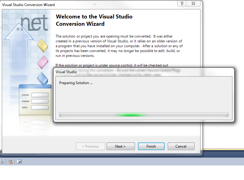

Ik loop nu al een aantal keer tegen een bug aan, waarvan ik me afvraag of die reproduceerbaar is door anderen.
Situatie: openen van een project dat is gemaakt in VS2008, vanuit Source Control explorer. Bij het openen wordt de solution geconverteerd. Maar daarna blijft het proces hangen op een venster met de tekst 'Preparing Solution' met alleen een progressbar die door blijft lopen. Het venster waarin je normaal gesproken op 'finish' klikt na converteren van de solution is niet klikbaar, de rest van VS2010 ook niet meer. Het venster zie ik normaal gesproken ook, maar dan is ie aan het wachten om een 'get latest version' te doen. Het lijkt er dus op dat daar nu ook op wordt gewacht, maar dat het venster niet tevoorschijn komt.
Enige optie om verder te gaan, is VS2010 helemaal killen en opnieuw te starten, daarna is alles weer in orde.
Kater? Eerst water, de rest komt later

Haan schreef op donderdag 08 april 2010 @ 10:56:
Zit er misschien ergens een dialoogvenster verstopt? Ik heb dat hier wel eens met VS2005 + SourceSafe bij een get latest actie dat dan lijkt dat VS2005 niet meer te gebruiken is terwijl het lijkt alsof er niets anders actief is. Blijkt dat er dan een dialog box verstopt zit.

  • Haan
  • Laatst online: 17-10 16:56
Haan
dotnetter
Dat vermoed ik ook, maar het probleem is dat ik met geen mogelijk het venster tevoorschijn kan toveren.
  • Alex)
  • Laatst online: 18-09 21:34
Druk eens op Alt+spatie terwijl dat gebeurt, krijg je dan ergens een menu te zien? Zo ja, kies voor 'Move', dan kun je met de pijltjestoetsen het verborgen venster verplaatsen :)
We are shaping the future
  • .oisyn
  • Laatst online: 17-10 16:50
.oisyn
Moderator Devschuur®
Demotivational Speaker
Of 1 keer op een pijltoets klikken en vervolgens zit hij aan de muiscursor vast :)
  • Haan
Haan
dotnetter
Met Alt+spatie gebeurt er niks, ook met pijltjes niet. Ik heb even screenshot gemaakt, het venster met 'preparing solution' is het enige scherm dat nog reageert. Als je ergens anders op wil klikken, krijg je zo'n belletjes geluidje van Windows.
Afbeeldingslocatie: http://tweakers.net/ext/f/lxhFBqLwGfWbcf2Rzw0ArPbv/thumb.png

Wie kan mij vertellen of solutions en projecten uit VS2008 openen in VS2010? Ik bedoel dan vooral of hij dan eerst wil converteren, wat geen optie is met collega's met VS2008.
Ik kan hem zeker ook zelf installeren, maar dan ben ik weer een halve dag verder.
Mijn dank is groot _/-\o_
  • Olaf van der Spek
Gadgets schreef op woensdag 14 april 2010 @ 17:05:
Er wordt nu .vcxproj gebruikt in plaats van .vcproj, dus beide kun je naast elkaar gebruiken.
Maar je kan geen VS2008 projecten openen in 2010 zonder ze eerst te converteren, dus dan zou je 2 versies van je projecten naast elkaar moeten draaien. Niet echt doenbaar denk ik.
  • NickThissen
  • Laatst online: 08-08 16:09
Nee, je moet ze eerst converteren, net zoals bij 2005-->2008.
Je kunt wel handmatig de SLN en vbproject / csproject files van een VS2010 project aanpassen zodat VS2008 ze weer kan openen (zolang je geen .NET 4.0 dingen gebruikt uiteraard).
Ik zou het niet aanraden om VS2010 en VS2008 door elkaar te gebruiken (voor hetzelfde project dan, ze installeren prima naast elkaar!), maar je zou een tooltje kunnen schrijven wat je project van 2008 naar 2010 en vice versa converteert. Ik geloof dat je de eerste regel in de SLN file (iets met Format 11.0 naar Format 10.0) moet aanpassen, en misschien ook iets in de project file (iets met ToolsVersion 4.0 naar 3.5, ofzo).
