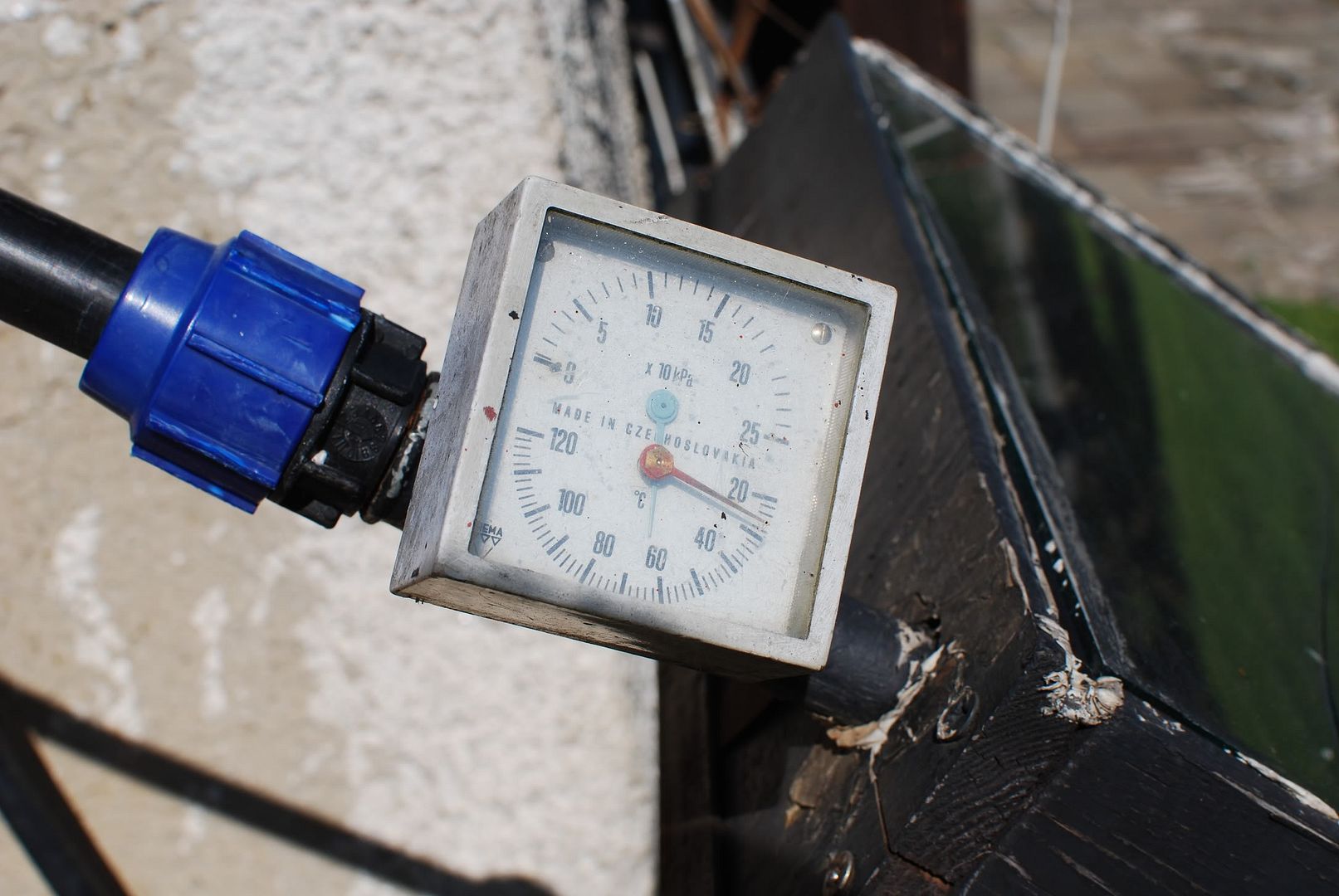

Inmiddels heb ik een mooie zonnecollector op het dak. Kost nogal wat, zelfs na de nodige subside maar dan heb je ook wat :)
Hier een voorbeeld hoe het ook kan
Dit heb ik gespot in het Noordoosten van Slowakije (Svidnik)
Het is een zwart geverfde CV radiator in een bak met een glasplaat.
Op de foto lijkt de kleur anders, maar hij is mat zwart
Oude boiler erboven en een pompje erop.
Er komt goed heet water uit en het werkt al heel wat jaren zonder problemen.
De thermometer geeft omgevings- en watertemp aan.
Zelf zou ik nog wel hier en daar isolatie aanbrengen.
Afbeeldingslocatie: http://i168.photobucket.com/albums/u184/Woodski/DSC_0245-1.jpg
Afbeeldingslocatie: http://i168.photobucket.com/albums/u184/Woodski/DSC_0244-1.jpg
High res:
http://i168.photobucket.com/albums/u184/Woodski/DSC_0245.jpg
http://i168.photobucket.com/albums/u184/Woodski/DSC_0244.jpg
[ Voor 3% gewijzigd door Woodski op 01-06-2009 22:29 ]
