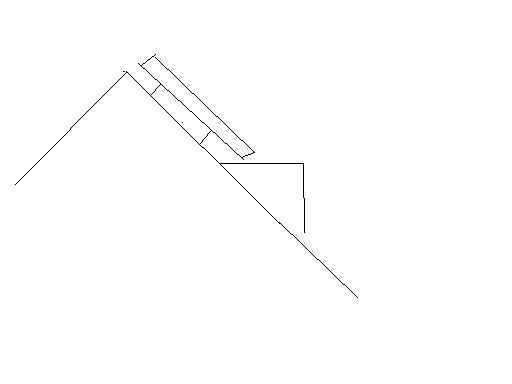

We zijn 2 1/2 mandag verder en het resultaat is nul. De portrait opstelling van de zonnecollector is besteld, De ontbrekende steunen voor de PV-panelen moeten uit Duitsland komen evenals een heleboel boutjes en moertjes en de jongens van de firma hebben zich uitgeleefd op de montage van de inverters aan het frame.
Afbeeldingslocatie: http://farm4.static.flickr.com/3600/3576505936_e7944bba8c.jpg?v=0
Afbeeldingslocatie: http://farm4.static.flickr.com/3664/3576506246_7669988a69.jpg?v=0
Eén frame staat inmiddels en is verder volledig aangesloten, helaas ondanks zon geen stroom, want de Sunny Boy weigert te initialiseren omdat er te weinig panelen aanhangen. Dat is dus zo'n leuke catch22 situatie waar er twee inverters nodig zijn, vanwege twee subsidies, in huis geen plaats is en dit de kleinste buiteninverters zijn. De firma mag een oplossing zoeken. Ik zal me welwillend opstellen als ze omgeruild moeten worden voor SPR-300's van Sunpower.
Ik wilde net zeggen, die SB1100's zijn veel te zwaar voor 3 panelen per stuk. Daarmee gaat je SB1100 nooit aan. Je zou ze zelfs misschien op een Soladin 600 kunnen zetten?
of een oudere SB SWR700?
Klopt, ze zijn ook te zwaar, maar ik zit te wachten op de volgende Amsterdamse subsidieactie. We hebben als VvE nog vergunning voor 7 strekkende meter paneel( hoewel het stadsdeel het niet helemaal met me eens is) , waarvan buren 3 meter willen hebben. Op mijn 4 meter wil ik 4 SPR-300 oid, dus panelen met een hoog rendement. Ik heb al eerder overlegd met de firma, en ze willen mogelijk ook wel wat inruilen. Scenario 1 is 4 SPR-300's aan een SB 1100 en de huidige 6 x Suntech 200Wp aan de andere SB 1100. Scenario 2 is ook de 6 Suntechs inruilen, 4 SPR's aan de SB 1100 en 6 SPR's aan een SB 1700.
Het heeft vooral te maken met allerlei termijnen waar we ons aan moesten en moeten houden. Voor de subsidieverlening moesten de panelen geplaatst worden voor een bepaalde tijd, En door de eerste weigering van de bouwvergunning duurde het allemaal langer. En nu wachten met plaatsen betekent intrekking van de bouwvergunning!
Ik was gewaarschuwd voor rendementsverlies, maar we hadden niet ingeschat dat het verlies zoveel zou zijn. :+

Ik heb nog een gedachte
Schuif de panelen 15 cm ( of zo veel als je kan) omhoog
Reken hem maar na .. cq kijk op schaduw op je panelen rond 07:10
Afbeeldingslocatie: http://www.plaatjesupload.nl/bekijk/2009/05/30/1243671244-180.jpg
Toch gratis 13 minuten er bij ~0,2KWh is 3% extra vermogen
edit:plaatje correctie

X21r schreef op zaterdag 30 mei 2009 @ 10:35:
@Flitspaal
Ben blij dat je zelf ook goed kijk naar je eigen grafiek en zelf tot de conclusie gekomen bent zoals ik al eerder poste
Klopt, ik kijk alleen nu met een vergrootglas naar de grafieken. Vandaar dat het kwartje wat later valt hier.
Maar zo vroeg energie produceren terwijl de zon nog niet boven de horizon is (voor 5uur  op je laatste grafiek …
Ik bedoelde dat zonder schaduw van het dak van de buren de omvormer misschien iets eerder aan slaat dan dat nu het geval is.
Ik ga zo het dak even op, kijken hoeveel cm de panelen nog verder omhoog zouden kunnen. Overigens zou 15-20cm omhoog ook betekenen dat het voorste paneel op dagen zoals vandaag ook schaduwvrij is.Dus nog meer opbrengst.

  • X21r
@flitspaal
De panelen mogen best tegen de boven kant van de nok komen
wees voorzichtig met gaten boren in paneel.(alu constructie,he )
doe dit het liefst op een vlakke ondergrond
Maar meet eerst eens rond 07:10 to 07:30
Dan weet je of het de moeite waard is
en kwartje vallen :) Lol ..0,2Kwh is op jaar basis meer dan een kwartje :)

@flitspaal
Oei das een end ...een cm of 25 naar boven
Kijk nu maar eens rond 06:45..to 07:30 waar de zon staat...
laat wel morgen ochtend croissantjes met bakkie koffie bezorgen...op het dak :)
Nu mag je vrouwtjes een maal zeggen ..
………“je kan het dak op …..met die goeie ideeën van jouw “
Heeeeel misschien moet je de bovenste rand een pan hoger plaatsen
Maar als ik het op de foto´s ziet ,hoeft het niet

@flitspaal
Als je de zon gaat op meten,in de ochtend… kijk eens in het achterste vlak A
heel misschien dat je daar nog ruimte heb
(omdat je niet perfect op het oosten staat’
Afbeeldingslocatie: http://www.plaatjesupload.nl/bekijk/2009/05/30/1243677515-330.jpg
Ik hoop dat ik het kleine paneeltje aan de goede kant van je gebouw getekend heb :)

X21r schreef op zaterdag 30 mei 2009 @ 12:36:
@flitspaal
Hehe. je hebt goed ruimtelijk inzicht. Het klopt inderdaad als een bus. Die ruimte achter krijgt inderdaad eerder zon omdat daar geen dak van de buurman zit. Het is nog het overwegen waard om daar het paneel te plaatsen.
Dat geldt overigens alleen in de zomer. in de winter zou dat paneel juist langer last hebben van schaduw.
keuzes keuzes.

Anyway, ik ga m'n schoonpa ff lief aankijken. Dan met z'n tweetjes het dak op. Elk paneel er ff tussenuit, naar beneden, twee gaatjes boren in het frame ( met een stuk staal erachter zodat we niet kunnen uitschieten in de plastic plaat van de cellen zelf.
Wieltjes er opnieuw in en paneel opnieuw ophangen :)

Ben zelf al enige tijd bezig met een PV systeem en het zit hem er toch aan te komen.
Ik heb al een handvol zaken uitgezocht maar heb toch een vraag over het click-fit systeem.
Ik heb aan de OZO kant van mijn huis beperkt ruimte boven de dakkapel. Er zitten vanaf de dakkapel 4 sneldekkers ( a 41 cm) en dan de nok. De panelen zijn 150 cm.
Zal betekenen dat het click fit systeem op de een na bovenste en de een na onderste panlat bevestigd moet worden.
Er heb er een tekening van gemaakt:
pvsysteem
Zou dit mogelijk zijn? Of komt de boel bij de eerste windvlaag naa beneden? :(
Andere optie is om ze in portrait te plaatsen, dan is echter de kans op schaduw van een rookgasafvoer aanwezig.

wmeester schreef op maandag 01 juni 2009 @ 00:00:
Bedoel je dat andere optie landscape is?
Met clickfit gaat prima om de dakhaken op 1 na bovenste te plaatsen en 1 na onderste. Dan zit er ongeveer 80 cm tussen de rails. Panelen zijn 150cm dus perfect. De sterkste plaatsen van een paneel is niet de top en de bodem maar ongeveer 25% van boven en onderkant van paneel. Dan kunnen ze de meeste last dragen.
Sneldekkers hebben volgens mij ca 10 cm overlap; dus 4 pannen is ongeveer 1,20.
Zijn je nokvorsten gemetseld? Want dan moet je uitkijken, je kan dan pas de 2e pan vanaf de nokvorst optillen (voorzichtig!)
Verder mag het volgens mij officieel niet zo, om bouwvergunningsvrij te blijven maar dat weet ik niet zeker. Voor zover ik weet moet je een aantal cm van de rand blijven. Maar daar heb ik bij mij ook niet op gelet, ik kan me niet voorstellen dat er bezwaren komen op onze situatie.

De panelen mogen niet boven het dak uitsteken, dus als de afstand van de 4 sneldekkers maar 1,20 meter is dan kun je net te kort komen. Kijk even op dak wat de afstand is (kun je misschien iets van dakkapel en nok meenemen ) en of je heel voorzichtig die bovenste pan kan optillen om er een dakhaak onder te schuiven.
Verder weet ik niet of een afstand tussen rails van maar 60 cm wel genoeg is bij die lengte van de panelen. Misschien zal je dan toch voor landscape moeten gaan.

SolarKing schreef op maandag 01 juni 2009 @ 09:49:
De panelen mogen niet boven het dak uitsteken, dus als de afstand van de 4 sneldekkers maar 1,20 meter is dan kom je net te kort. Kijk even op dak wat de afstand is en of je heel voorzichtig die bovenste pan kan optillen om er een dakhaak onder te schuiven.
Meten is weten idd. Ik moet dan echter wel het dak op en heb daar wat hulp bij nodig.
Wordt dus vervolgd.
Ik ben echter wel aan het kijken naar andere opties. 1 van die opties is de schuur in de achtertuin te benutten. Heeft iemand ervaring met de diefstal gevoeligheid van de panelen?

Ik heb bij mij even een dakpan opgemeten en die heeft een lengte van 42 cm en een overlapping van 6 cm.
