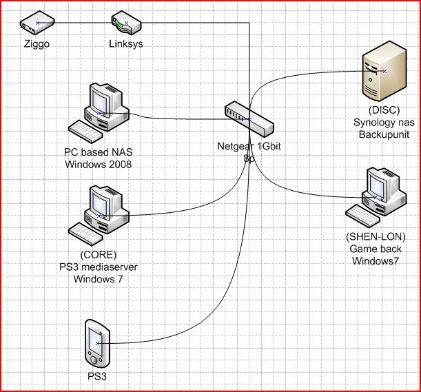

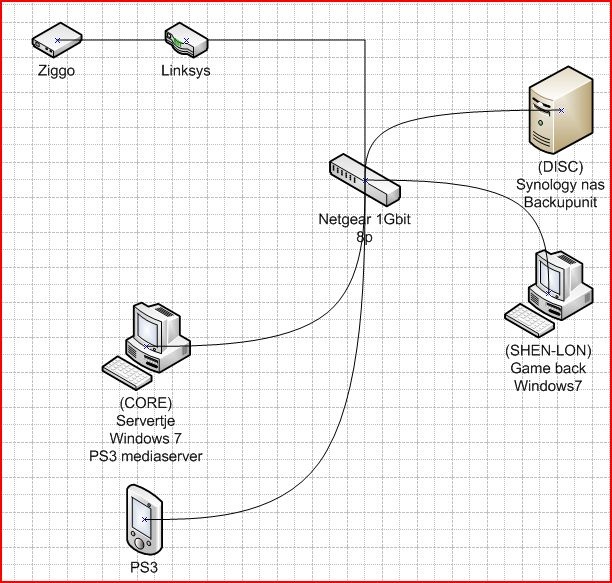

Ik volg dit topic al een tijdje omdat ik met iets soort gelijks bezig ben :)
Waar ik alleen niet achter kan komen wat betekent DIY? in de topic titel?
Wat ik zoek is het een configuratie voor de PC based NAS
  • OS: windows 2008
  • HDD:4x 2 TB in Raid 5 (+HDD voor de O.S wat ik nog heb liggen)
  • Controller: Software of een apare controller ben ik nog niet over uit.
Hardware
Het liefst zou ik deze NAS continu aan hebben staan, wellicht dat ie ook domaincontroller/FTP/VPN enzo gaat worden.
Maar ik wil hem ook energiezuinig maken, en hier ligt nu het probleem in ik kan niet vinden welke hardware ik dan moet kopen hier in het topic word over de brazos cpu's van AMD gesproken omdat die erg zuinig doch krachtig zijn. maar er word ook over de I3 gesproken?
Streaming
A. Bijkomstig wellicht nog gecompliceerder als ik PS3 media server ook op deze machine zou kunnen draaien en ook nog 1080content kan streamen naar de PS3 zou fijn zijn, maar is geen must (hangt van het energie verbruik af en wat dit eventueel extra kost.
B. Een andere mogelijkheid is om de NAS als NAS te gebruiken en PS3 media server op SHEN-LON of CORE te zetten. (momenteel is het netwerk zonder de PC based NAS en draais PS3Media server op CORE)
Dat betekent dat de PS3 Media server dan de media streamt vanaf een share op de NAS zorgt dit nog voor performance verlies? ik moet niet hebben dat het beeld niet vloeiend loopt want dan hebben wij er niks aan :+
Van links naar rechts:
1= lan nu
2= in mijn ogen de ideale situatie, storage en streaming vind plaats vanaf de NAS
3= mits het streamen van content teveel extra kosten met zich mee brengt
Forum
lan nuLan toekomst naslan toekomst nas streaming
Backup
In de tekening vind je ook de synology NAS deze zal ik gebruiken om de echt belangrijke dingen te backuppen.
Tevens staan de belangrijke document in mijn dropbox account.
In een testopstelling ben ik ook met Freenas en ZFS aan de slag geweest omdat ZFS ook wel interressant klinkt, maar ik heb het niet echt naar wens kunnen inrichten en ik een echte linux analfabeet ben krijg ik de rechten structuur niet echt lekker van de grond.

  • Laatst online: 05-11 11:43
Nou Windows is niet het meest efficiënte OS, dus ik zou in dit geval uitkijken met het kopen van een energiezuinige, goedkope CPU's. Die zijn meestal alleen geschikt voor Linux-achtigen en dan alleen voor relatief lichte servertoepassingen als files serveren e.d. Zeker als je met PS3 media server ook gaat lopen transcoden heb je simpelweg een flinke CPU nodig. Ook onder Linux overigens.
Waar je ook rekening mee moet houden is dat de (write) performance van raid 5/6 onder Windows zeer slecht is. Het is dus aan te raden een goede hw raid-controller te kopen met een BBU. De Areca 1220 bijv. Maar ja, dit kost wel wat centen (en mogelijkerwijs elektriciteit).
En alhoewel het niet het meest efficient is, zal 1080p niet zomaar gaan haperen als je deze vanaf je NAS via je workstation naar je TV streamt. Tenminte, zolang je alle full-duplex bedraad aansluit. Een dikke 1080p-stream doet max 60Mbit peak.
