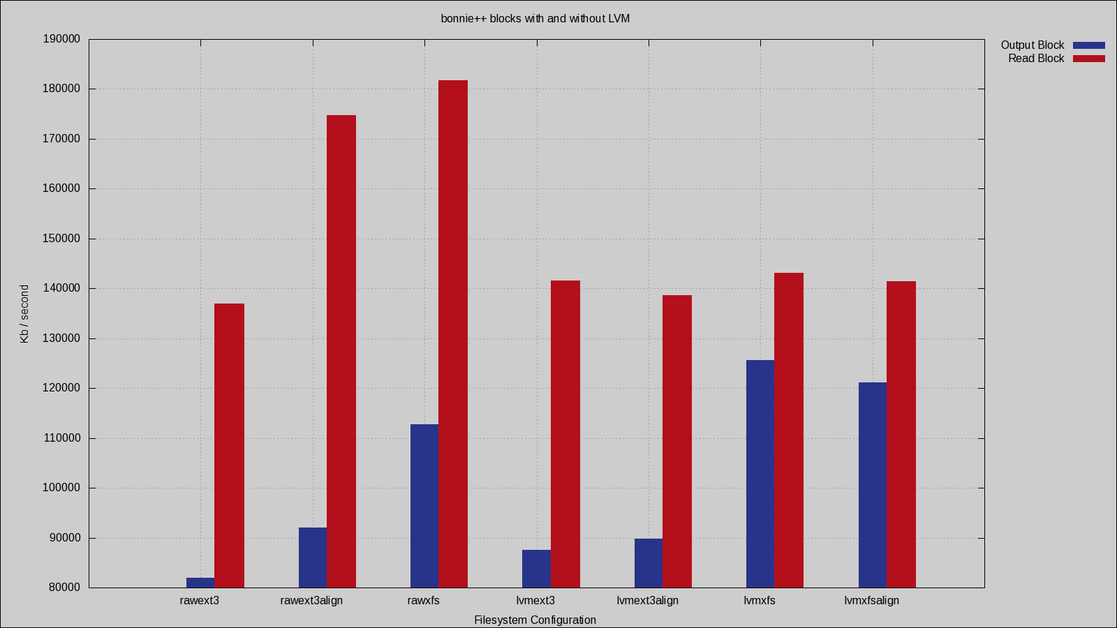

LVM lijkt me niet nodig. Gewoon rechtstreeks op de /dev/mdx device. Asjeblieft gebruik XFS. EXT4 moet bij wet verboden worden.
De huidige write speed lijkt niet ok. Kan dit ook niet een alignement probleem zijn door een oneven aantal disks? Kijk eens met iostat -xm 5 en kijk eens of er disks zijn die veel zwaarder worden belast dan anderen qua bezetting?
Als je de data tijdelijk weg kunt zetten of een nieuwe array gaat maken kun je zelf eens lekker testen. Het kost wel wat tijd maar met dit script kun je de waarden vinden die voor jou handig zijn.

Q schreef op dinsdag 24 mei 2011 @ 22:42:
http://louwrentius.com/bl...raid-benchmarking-script/
Ben nog even op zoek geweest naar info over alignment en ext3/XFS
Kwam deze blog tegen, staat alleen niet wat voor raid er is gebruikt.
XFS zorgt bij een raid set zelf voor de alignement, ext3 moet je zelf doen.
Even belangrijkste uit de blog knip/plak:
summary:
If you are using the ext3 or ext4 filesystem, you should always use -E stripe-width=x,stride=y to tell the filesystem about your RAID configuration.
If you are using XFS directly on the RAID device, the system should detect your RAID configuration for you automatically.
If you are using XFS on an LVM partition created on a RAID, use -d sunit= x,swidth=y at mkfs.xfs time to tell it about your RAID configuration.
If you are using another filesystem, check that it has detected your RAID configuration – in particular, check the stripe and chunk size – at mkfs time.
Zat ook een mooie tabel in, XFS direct op de array is super voor de read 175MB/s tegen 140MB/s voor via LVM
Bij write is LVM weer beter met 125 MB/s tegen 110MB/s
Grafiek_xfs_ext3
Hier wordt trouwens uitlegd hoe je de width and stride berekend
[ Voor 3% gewijzigd door brid op 26-05-2011 12:47 ]
