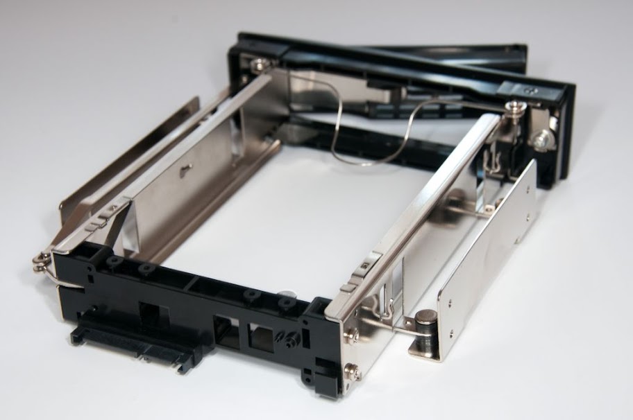

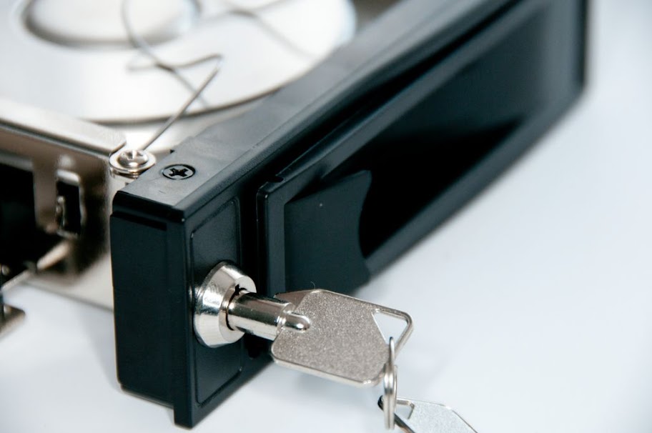

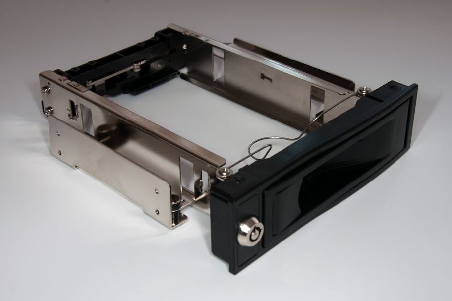

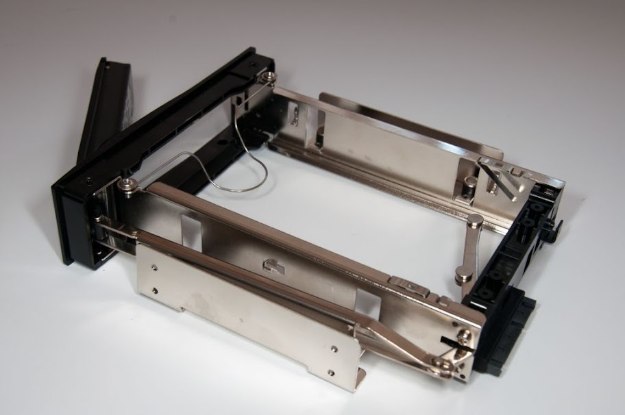

De bays vallen niet tegen, alleen het slotje is een beetje jammer. Als je het deurtje op slot doet, kun je het met de 'klink' nog een stukje open trekken. De schijf blijft wel gewoon zitten.Steephh schreef op zondag 10 oktober 2010 @ 22:17:
Wat betreft die DealExtreme bays... Heb je ze al besteld en zijn ze een beetje stevig?
Met wat kracht zul je het deurtje wel open krijgen als het op slot zit, dat heb ik niet geprobeerd.

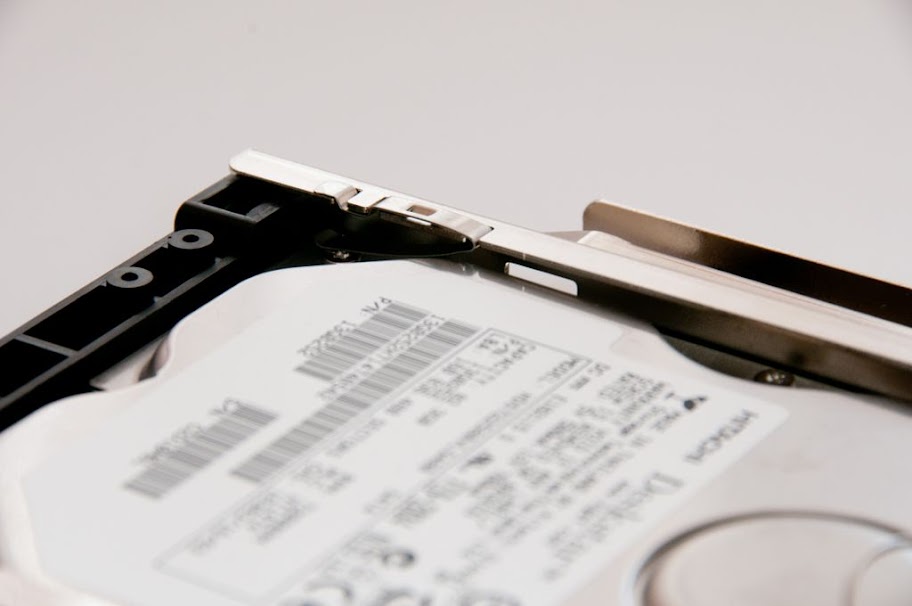

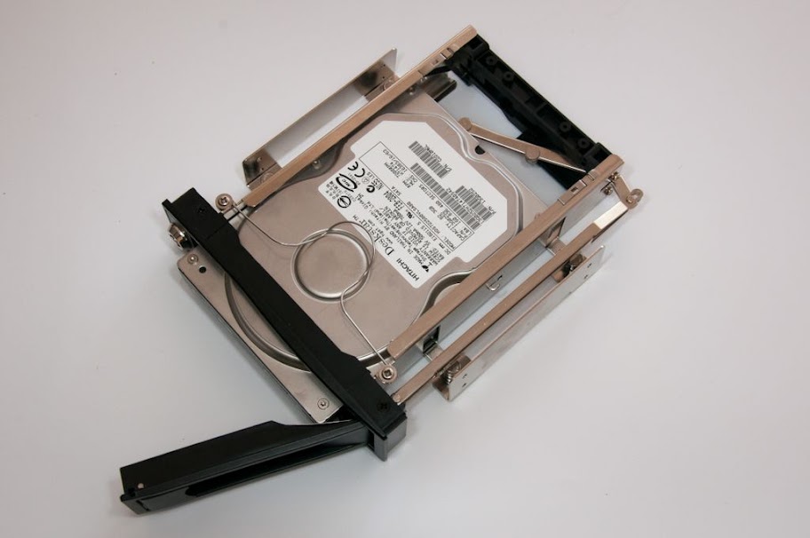

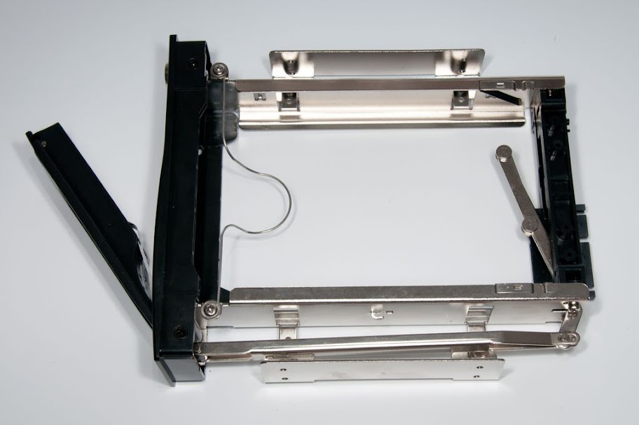

Wat foto's:
Door een hefboom wordt de schijf naar buiten geduwd als de deur wordt geopend:
De connectoren: Hier zie je ook dat de behuizing in rubberen ringen hangt, om resonantie te verminderen. Mijn schijven zijn warempel iets stiller geworden
Hier zie je hoever het deurtje nog open kan als hij op slot is:
De schijf wordt zowel voor als achter naar beneden geduwd, zodat hij niet kan bewegen tijdens transport:

Bedankt voor de foto's en de 'review'..Twan V schreef op maandag 25 oktober 2010 @ 23:29:
Wat foto's:
De hefboom in werking:

Vond het wel leuk om te doen
Ik had een ringflitser meebesteld, dit was een mooie kans om die even te testen
