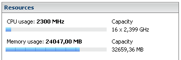

  • renedis
  • Laatst online: 28-09 08:55
Weet niet of ik hier ook mijn mijn vraag terecht kan:
Sinds kort lees ik mijn stroom waardes uit via een P1 kabel naar Domoticz.
Hierbij ben ik een beetje geschrokken van het verbruik. 200/250 watt sluipverbruik waarvan +- 150 watt idle te verwijten is aan mijn esxi bak.
Ik draai:
- Moederbord - SuperMicro X10DRL-i
- Processor - 2x Xeon 2630 v3
- Netwerk - Quad NIC PCI-E
- 4 poorts PCI-E USB3 controller
- Controller - IBM M1015
- Hardeschijven
- 4x 3.5" disks 5700 RPM
- FusionIO PCI-E SSD
Koeling:
- 2x waterkoelsetje voor CPU's
- 2x 140mm ventilators
Ik zit te denken om dit hele zooitje te verkopen en wat nieuws aan te schaffen. 2x 2630 is ook zwaar overkill voor mij. Geinteresseerd, anyone? :+ Over gaan op een Skylake single CPU die zuiniger is dus het idee. Een idle verbruik van max 50 watt vind ik meer dan genoeg. reëel?
Maar voor ik zo'n concreet besluit maak wil ik bij jullie wat informatie inwinnen.
Als je de keus hebt om zuinig te gaan met deze punten in het achterhoofd:
- budget van +- 1250,-
- minimaal 4 NIC's
- Gebruik van 4 HDD's met freenas (M1015 PCI-passthrough oid)
- 6 VM's (piek verbruik van 12000 MHz en 32GB geheugen):
Gemiddeld verbruik:
Afbeeldingslocatie: http://tweakers.net/ext/f/WYHrYt1iy9sBrUJB6K0VbNKV/full.png
Wat zou je dan aanschaffen? Oude onderdelen hergebruiken kan, maar is absoluut geen vereiste.
