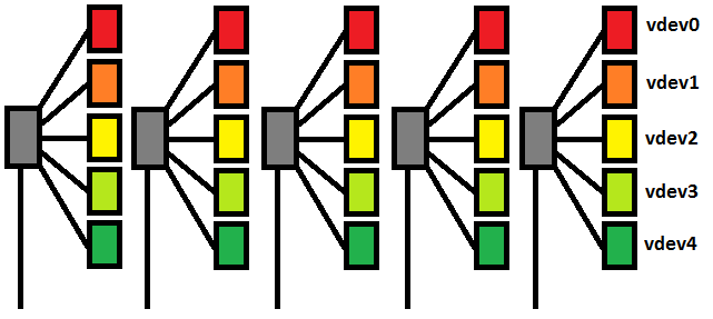

  • player-x
  • Laatst online: 06-10 06:41
FireDrunk schreef op dinsdag 24 maart 2015 @ 16:58:
Als er dus enigzins ook maar iets aan random IO gebeurt op je array, *STORT* je performance in.
Bij FIS based haal je nog enigzins de bandbreedte.
Blijft wel overeind dat het gewoon kut is allemaal :+
heb er over na zitten denken een beetje, hij kan ook gewoon 5 array's maken, en elke array over de 12 PMs verspreiden, dan zit hij iig nooit met het probleem dat hij op andere disks moet wachten.
Alleen als hij tussen de array's data gaat verplaatsen, dan heeft hij een bottleneck, maar zelfs dan is het alleen het switchen tussen twee HDDs, daarnaast wordt de meeste data eerst naar het geheugen verplaatst, voordat wordt door gepompt.
Is het mogelijk om 5x raidz1 array's ook nog eens in raidz0 te zetten, net als raid 50?
[dislectie] hoeveel forum deelnemers heb je nodig om een peertje te vervangen ?
RAID0 bedoel je ipv RAID-Z0. Maar dat doet ZFS standaard al met vdevs. Dus als je twee RAID-Z vdevs hebt, is dat grofweg een RAID 50. Twee vdevs met elk één disk staat dan gelijk aan een RAID0 van twee disks.

  • player-x
Verwijderd schreef op dinsdag 24 maart 2015 @ 20:41:
Dus als ik de HDDs zo over de budget PMs verdeel, zouden er niet bijzonder veel prestatie problemen moeten zijn?
Afbeeldingslocatie: http://tweakers.net/ext/f/r7agskkHRLEqvaniFOhsiqME/full.png
Het kost op die manier een paar extra HDDs, maar er zou geen sprake meer van prestatie degradatie meer moeten zijn, van wegen het gebruik van goedkopere CBS type PMs.
Jawel. Want de vdevs worden tegelijkertijd gebruikt. Daarom is er ook snelheidstoename. Maar als vdev0 met vdev1 moet concurreren, dan betekent dit dat vdev0 af en toe snel I/O doet en dan weer vdev1 snel I/O; maar beide (allemaal) worden geknepen.
Het is denk ik wel beter om het te doen zoals jij stelt; dus alle disks in een vdev op een andere chip met zijn eigen port multiplier. Dan zou in elk geval de I/O op die ene vdev geen vertraging oplopen; enkel als vdes onderling gaan concurreren.
  • Q
  • Laatst online: 00:10
Hmm, juist omdat ZFS over VDEFs striped zou het toch eigenlijk niet eens uit moeten maken of je nu 1 vdef per sata pm doet of ze striped over de pms?
Vdefs over de controllers stripen is om een andere reden raadzaam: availability. 1 zo'n sata controller dood = verlies van refundancy bij raidz maar geen verlies van de pool. Stop je een vdef per pm dan zou je ern vdef verliezen en dan ben je de sjaak volgens mij.

Player-X heeft op zich wel een punt, *mits* hij van elke losse VDEV een losse pool maakt, en niet alles in 1 pool stopt. Dan helpt het wel.
Even niets...
8)7 slim, niet eens aan gedacht. Dat zou wel prima werken met een vdev over de 5 controllers.
  • FireDrunk
  • Laatst online: 06-10 11:35
Inderdaad, enige wat je dan krijgt is als je verkeer tussen pools hebt, dat is dan extreem traag.
Ook moet je dus goed opletten dat je niet zegt in applicaties als SabNZBd dat de temp dir op de ene pool staat, en de uitpak dir op de andere.
Tenzij je echt met een performance van enkele tientallen MB/s genoegen neemt...
Als je dat soort applicaties alleen 's nachts draait, is het op zich geen probleem... :)

De behuizing heeft hij al, een oude los staande serverbehuizing, net zo iets als ik heb, maar nog iets groter, en met ketting band is daar best makkelijk om er 60 HDDs in te hangen.
FireDrunk schreef op woensdag 25 maart 2015 @ 09:50:
Dat is wat ik ook dacht, want op die manier spreek je elke keer maar een poort tegelijk aan.
Dat is ook geen probleem, want dit is de manier dat ik het ga opzetten.
C:\ 160GB 2.5'' - Systeem
D:\ 320GB 2.5'' - Temp download schijf voor tijdelijke torrent en newsgroup files en dergelijke.
E:\ 3TB uitpak schijf en waarvan af de meeste video files beken kunnen worden.
F:\ 60TB pool van de 5 vdev's.
Op die manier is het systeem het zuinigst, en draait de grote array alleen maar als hij wat uit archief wil bekijken.
Gaat een intressant project worden, ben zelf nog niet zo enorm ervaren met ZFS, dus als hij nu de kaartjes besteld, worden ze over 2~3 weken geleverd, dan heb ik een leuk project in mijn off tijd wanneer ik terug kom van offshore om beter bekend te worden met Linux en ZFS.
