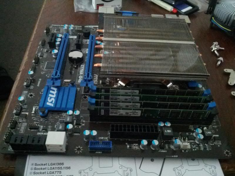

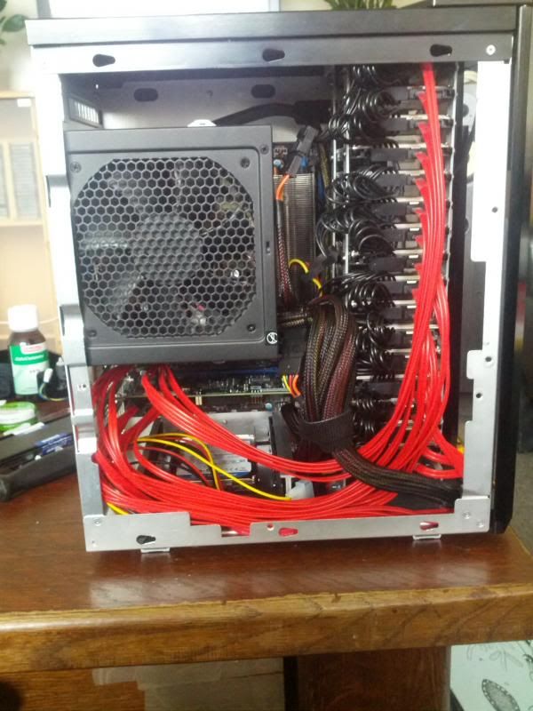

  • Patatjemet
  • Laatst online: 16-08 17:15
Ondertussen de kabels van mijn server(tje) geprobeerd te fatsoeneren, 2 x 8 gb toegevoegd na 3 passes met memtest86+ en de processor koeler & case fans vervangen (zie inventaris). Hij draait stabiel, stil en bevalt overall zeer goed. Ik hoop hem nu in de meterkast te kunnen gooien en er de aankomende paar jaar niet aan te hoeven komen (2 v/d 6.5 terabyte in gebruik op het moment).
Afbeeldingslocatie: http://i73.photobucket.com/albums/i218/Loubard/IMG_20130512_144614_zpsb21403fb.jpg
Afbeeldingslocatie: http://i73.photobucket.com/albums/i218/Loubard/IMG_20130512_165037_zpsf1c2fb5b.jpg
[ Voor 196% gewijzigd door Patatjemet op 17-05-2013 18:16 ]

  • Phuncz
Phuncz
ico_sphere by Matthew Divito
Patatjemet schreef op vrijdag 17 mei 2013 @ 17:11:
Nette setup ! Een mooie en interessante build om zo toch een hele berg schijven te kunnen testen zonder er een bak van een behuizing voor te moeten nemen.
  • GioStyle
@Patatjemet:
Ben je die processor nu passief aan het koelen? Kan je dan niet beter die voeding andersom plaatsen, zodat je airflow creeërt en tegelijk je processor koelt?
  • Patatjemet
Phuncz thanks!
GioStyle, idd passief gekoeld. De reden dat ik het zo heb gedaan omdat ik niet de "hitte" van de voeding in de case wil. Op de voorkant van de case zitten 2 120 pwm mm fans die in principe de disks, ram, mb en processor koelen. De streef temperatuur voor de processor in het BIOS staat nu nog op 45 c, maar dat kan misschien zelfs wel iets hoger. Op het moment zitten de fans op ~1000 rpm in het BIOS zichtbaar (max 1300). Aan de achterkant voel ik een licht briesje, dus er gaat lucht door de gehele case heen.
Helaas kan ik ivm het kabel management de voeding niet zo een twee drie kan omdraaien om het te proberen. Misschien heb ik volgende week even tijd, dan zal ik je suggestie proberen! (%@&#*€& - dacht hem net voor een tijd niet meer aan te hoeven raken :+ )

  • GioStyle
Patatjemet schreef op vrijdag 17 mei 2013 @ 18:35:
Phuncz thanks!
Als de temperaturen okay zijn, dan zou ik het lekker zo laten hoor. Maar de ventilator van de voeding zuigt lucht aan. Als je hem dus omdraait zuigt ie lucht van de cpu-koeler door de voeding heen en zo uit de case.
  • Phuncz
Phuncz
Doet elke voeding dat niet met de fan aan de binnenkant van de behuizing ? Mijn vorige case (Silverstone SG02F) had ik ook geen fan op de heatsink, mijn voeding (die er juist boven zat) trok de lucht van binnenin de kast naar buiten, en andere fans haalde frisse lucht van buiten naar binnen.
[ Voor 4% gewijzigd door Phuncz op 17-05-2013 20:26 ]
