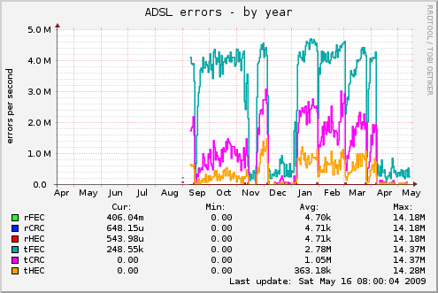

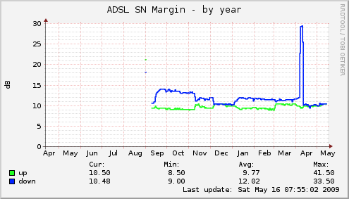

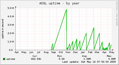

RichieB schreef op zaterdag 16 mei 2009 @ 08:01:
Dat het rommelt bij de ADSL verbindingen van Online is wel te zien uit dit plaatje:
Bleef de verbinding in september 2008 nog 2 maanden lang up, nu ben ik blij als ik een week haal. In april was het helemaal feest: elke 2 dagen klapte hij eruit.
Dit is waarschijnlijk te verklaren door het teruglopen van Signal-to-Noise margin:
Die uitschieter begin april telt niet mee; toen trainde mijn modem opeens in op 1 Mbps (ipv 10 Mbps), dus toen was de s/n margin opeens erg hoog (maar m'n download snelheid erg laag). Waarom de s/n margin inzakt kan verschillende oorzaken hebben zoals het vol raken van de ADSL centrale.
Wat wel opvalt is dat als de s/n margin omlaag gaat, ook de ADSL errors flink afnemen:
Dan denk ik toch dat er bij Online iemand wat aan het veranderen is. Alsof ze aan aan een soort grote knop draaien waarbij rechtsom de download snelheid omhoog gaat, en linksom de stabiliteit. Het is dan zoeken naar de juiste stand waarbij de meeste klanten tevreden zijn (lees: waarop de minste klachten binnenkomen want klachten behandelen kost geld).
De oplossing is volgens mij om over te stappen op een snellere en betrouwbaardere techniek zoals DOCSIS3.
