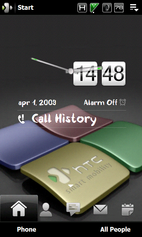

Heeft me een berg geklooi gekost, maar ik ben eindelijk blij met hoe hij er uit ziet! :D
Afbeeldingslocatie: http://img.photobucket.com/albums/v252/Capital_G/Screenshot_1-2.gif
Ik draai atm op Dutty 2.5, maar ik denk dat ik zodra Laurentius met een nieuwe ROM uitkomt weer overstap, want hij slurpt toch wel veel RAM. (~50% idle)

Capital_G schreef op woensdag 01 april 2009 @ 15:01:
Ziet er gaaf uit.
Hoe heb je dat gedaan?
Weet iemand hoe je het lampje dat aangeeft of er mailtje ontvangen is sneller kunt laten knipperen? Wanneer die om de halve seconde zou knipperen zou het beter opvallen.
[ Voor 17% gewijzigd door mytheory op 02-04-2009 22:50 ]
  • Capital_G
  • Laatst online: 21-09 20:48
mytheory schreef op donderdag 02 april 2009 @ 22:47:
Ziet er gaaf uit.
Ik heb het volgende geinstalleerd:
- Analog clock + small flip clock
- Een van Godzon's fonts (sticky op XDA)
- NoCurtains om de doorzichtige "curtains" boven en onderaan weg te halen, vooral die bovenaan zag er niet meer uit na de installatie van de analog clock.
- Willeurig plaatje van XDA (Touch HD Wallpaper Thread) afgehaald als background.
Alles komt van XDA maar ik ben de links kwijt, het is wel op eigen risico want ik heb mijn HD 2 keer moeten soft-resetten. Heb wel een ander font uitgekozen want deze was te groot, je kon de datums niet meer zien op de calender.

zo hij is eindelijk af...of ja hij was eigenlijk gisterenavond rond een uurtje of 9 af :p
Zolang dinges...die gast van lakeridge forum (destri) nog niks zegt ofzo ga ik deze dus nog niet releasen oid :p
screens zijn hieronder te vinden (sorry als het te veel pics zijn..anders mag modje ze wel weg doen eh)
Afbeeldingslocatie: http://2006v.com/didier/screens/thumbs/Screenshot_1.jpg Afbeeldingslocatie: http://2006v.com/didier/screens/thumbs/Screenshot_2.jpg Afbeeldingslocatie: http://2006v.com/didier/screens/thumbs/Screenshot_3.jpg Afbeeldingslocatie: http://2006v.com/didier/screens/thumbs/Screenshot_4.jpg Afbeeldingslocatie: http://2006v.com/didier/screens/thumbs/Screenshot_5.jpg
Afbeeldingslocatie: http://2006v.com/didier/screens/thumbs/Screenshot_6.jpg Afbeeldingslocatie: http://2006v.com/didier/screens/thumbs/Screenshot_7.jpg Afbeeldingslocatie: http://2006v.com/didier/screens/thumbs/Screenshot_8.jpg Afbeeldingslocatie: http://2006v.com/didier/screens/thumbs/Screenshot_9.jpg Afbeeldingslocatie: http://2006v.com/didier/screens/thumbs/Screenshot_10.jpg
Het lockscreen is flickable (play/pause/next/previous)
Today screen (of hoe je het noemt) is allemaal clickable :p
Hetgeen het meeste tijd in beslag had genomen was waarschijnlijk het zoeken naar weer icoontjes :p
...en natuurlijk het plaatsen van de imgs zelf aangezien de hd geen richtingstoetsen heeft eh :D
Ik mis waarschijnlijk nog een sms en mail notifier op het lockscreen...maar dat boeit me niet echt :p
