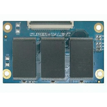

Kan ook, maar op Ebay kon je al 32 GB kaart SSD kopen, met exact dezelfde printplaatje als andere SSD. Dat is niks anders dan schroeven losmaken, omwisselen en vastzetten. Klaar. Schijnt ook wat sneller te lopen.
Ergens wil ik ook wel een 32GB SSD, desnoods een HDD, maar ik ben erg huiverig om t ding open te maken :?
Ik heb die gekocht :) Nog even wachten tot ie binnen komt. Maar eerst.. M'n AAO weer tot leven wekken. Een keer in de zoveel tijd gaat ie gewoon dood, en moet ik een partij lopen prutsen voor hij weer werkt. Hij gaat dan uit, en wil niet meer aan. Powerledje wordt heel even groen, en valt dan weer uit. Dit zowel met de accu als zonder accu, en met netspanning als zonder. Vaagheid :(

Ik heb op ebay de Supertalent FEM32GF13M gekocht. Dit is een SSD speciaal voor de Acer Asprire One. Laptopje open maken, oude SSD eruit, nieuwe erin, en werken maar. Geen geknoei met omgedraaide flatcables of stukjes uit je behuizing weghakken :)
Oude SSD deed 37 MB/s lezen, en 8 MB/s schrijven, deze nieuwe doet 56 MB/s lezen en 18 MB/s schrijven. Laptopje is een stuk sneller nu :) En natuurlijk de grootte, van 8 GB naar 32 GB.

AlterMann schreef op maandag 21 december 2009 @ 11:35:
Wat was je kwijt ? Ik ben an sich (dankzij FlashFire) gewoon tevreden over, maar voor 'de juiste prijs' wil ik best upgraden :>
  • AlterMann
  • Laatst online: 24-11 09:40
Flashfire is Windows Only.
Ik heb er 145 dollaar inclusief shipping voor betaald. Beetje jammer dat de douane het pakketje heeft onderschept en er nog 30 euro inklaringskosten en BTW over heeft berekend.. (En het duurde een meer dan een maand voor ik het pakje binnen had :P)

AlterMann schreef op maandag 21 december 2009 @ 12:49:
Flashfire is inderdaad Windows only, maar dat vind ik geen enkel probleem ;) (los van het feit dat je voor Linux vast ook wel oplossing hebt, ik neem even aan dat jij die draait)
Pfoe das bijna al net zoveel als ik betaald heb voor mijn totale netbookje ;) (219 voor de netbook, 12 euro voor 1 GB Extra mem en nog 13 euro voor de sleeve) Dan laat ik m nog even gaan :)
