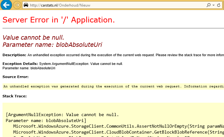

  • Tyuilp
Badeend schreef op woensdag 15 januari 2014 @ 16:50:
Cool!
Heb me meteen maar even geregistreerd. Ik heb alvast een bugreport :P
Als ik een auto registreer zonder een eigenaar in te vullen dan krijg ik een error om m'n oren. Iets met eerste karakter hoofdletter en lege string, heb er iets te snel voorbij geklikt om het exact te onthouden.
Thanks, ga ik naar kijken!
Edit: Lege waarden naar hoofdletter omzetten is lastig.
C#:
Car.Owner = String.IsNullOrEmpty(Car.Owner) ? "" : Car.Owner.ToUpperSentence();
[ Voor 16% gewijzigd door Tyuilp op 15-01-2014 17:29 ]

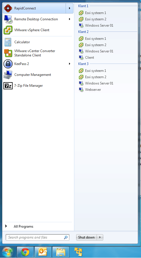

  • Armageddon_2k
  • Laatst online: 06-10 10:14
Armageddon_2k
Trotse eigenaar: Yamaha R6
Rapid connect
Een simpele tool waarmee ik snel applicatie kan opstarten. Op dit moment vShpereClient en RDP.
In de tool heb je mogelijkheden om je username en wachtwoord op te slaan, zodat je dit niet steeds hoeft in te voeren.
We leveren hier veel systemen voor verschillende klanten, en alle IP adressen onthouden is natuurlijk niet te doen.
Als je de tool aan je startbalk pint, dan kan je middels een jumplist direct een connectie maken met het desbetreffende systeem.
Afbeeldingslocatie: http://tweakers.net/ext/f/E4S4tfasuRxNJlTNd8fVmwFt/full.png

  • Manuel
  • Laatst online: 07-10 07:42
Ziet er erg leuk uit en werkt ook wel prettig! Jammer dat je geen onderhoud kan inschieten zonder dat de website crasht.
Foutmelding carstats
  • F.West98
  • Laatst online: 05-10 03:05
F.West98
Alweer 17 jaar hier
Ik denk inmiddels al gefixt, maar hij doet het hier wel :)

Manuel schreef op zaterdag 25 januari 2014 @ 17:35:
Thanks, gefixed! Ik moet denk ik nog even een goede balans vinden tussen ontwikkelen en testen :-)
